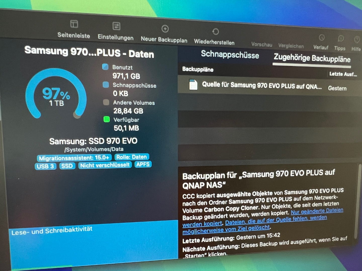

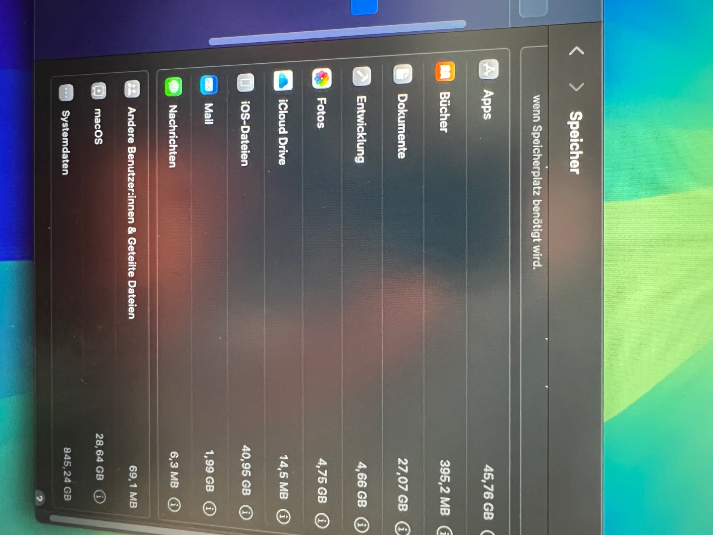

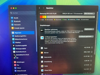

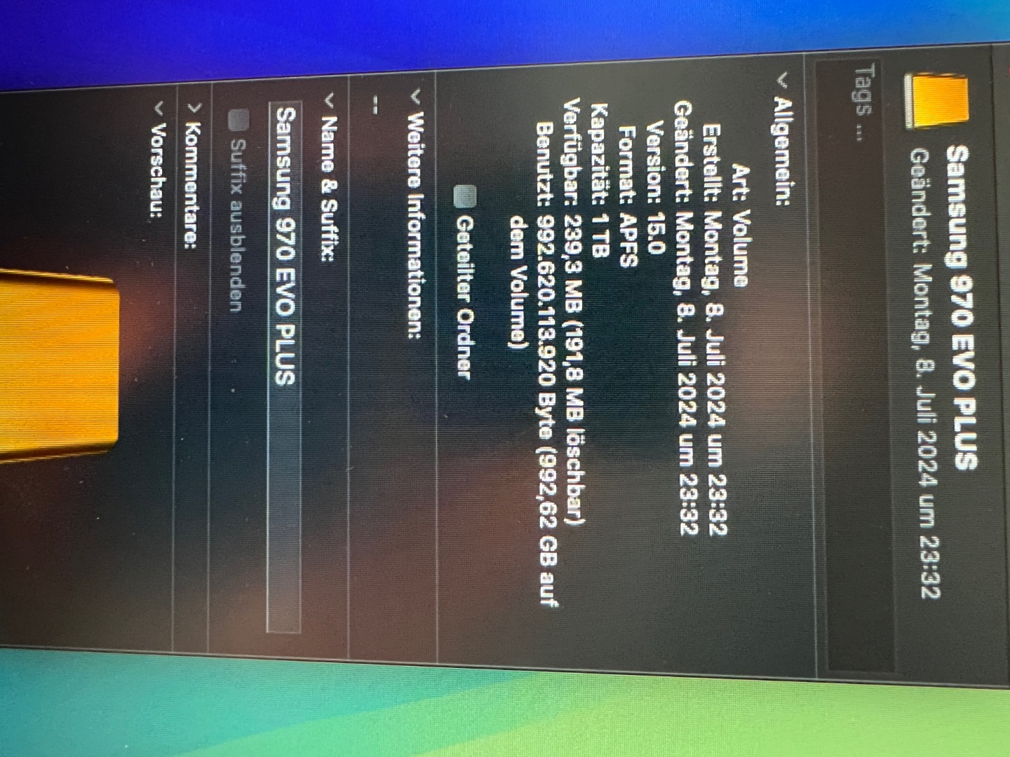

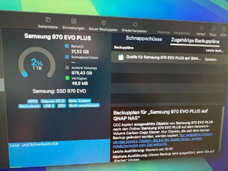

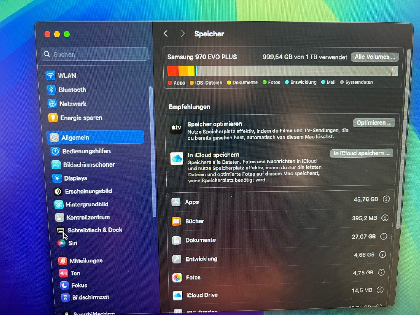

Dummerweise habe ich als Ziel die Platte gewählt anstatt den Ordner auf der NAS.Nun ist die Platte bis auf 1 GB voll.
Wo finde ich die Backupdaten auf der Platte?
Oder gibt es etwas wie Treeview von Windows für Mac? -

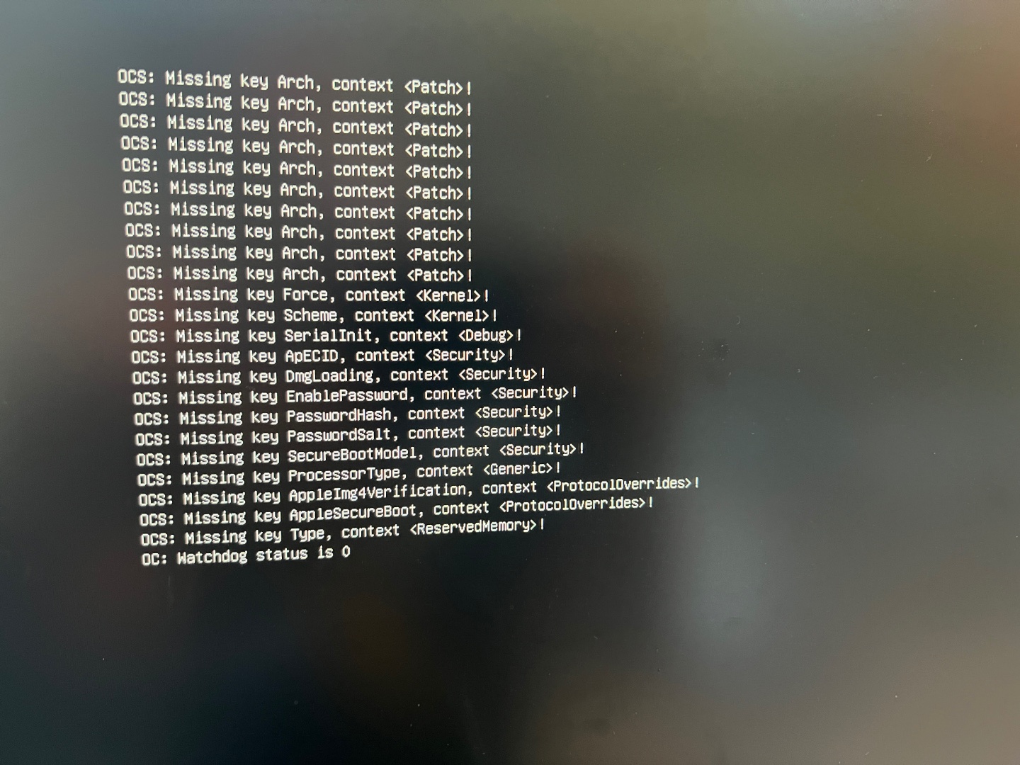

Erster Schritt Leertaste im OpenCore Menü und dann auf NVRAM Reset
geht sowohl bei Installation von Sequoia Beta 4 als auch beim Boot in Sequoia Beta 3 nur bis hierhin ( siehe Attachment )Versuch mal mit diesem EFI, bei dir auch das gleiche, 1x leertaste beim OpenCore Menü und NVRAM Reset ausführen bevor du startest.
Da du AMD System hast kann ich nicht mit Sicherheit sagen ob was bei den Quirks fehl am platz ist oder nicht, hab einfach mal deine Kexte aktualisiert, den AMFI Bootarg gesetzt und den OC auf den aktuellen stand gebracht.
Musst halt mal testen mit diesem Efi ob die KP immer noch hast.
Gruss Coban

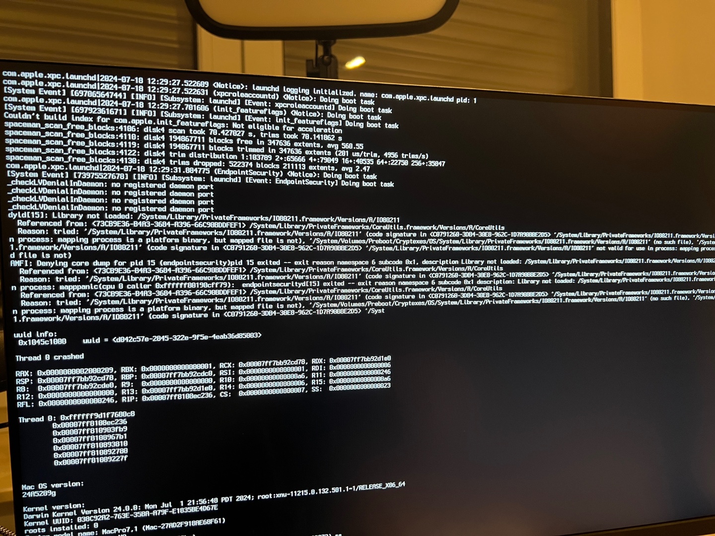

Bei dir sieht es für mich so aus als wäre das die AMFI, bei dir war die bootarg nicht gesetzt.

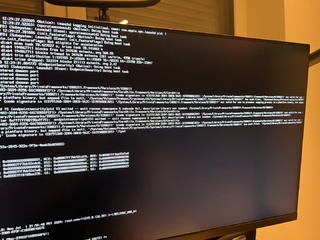

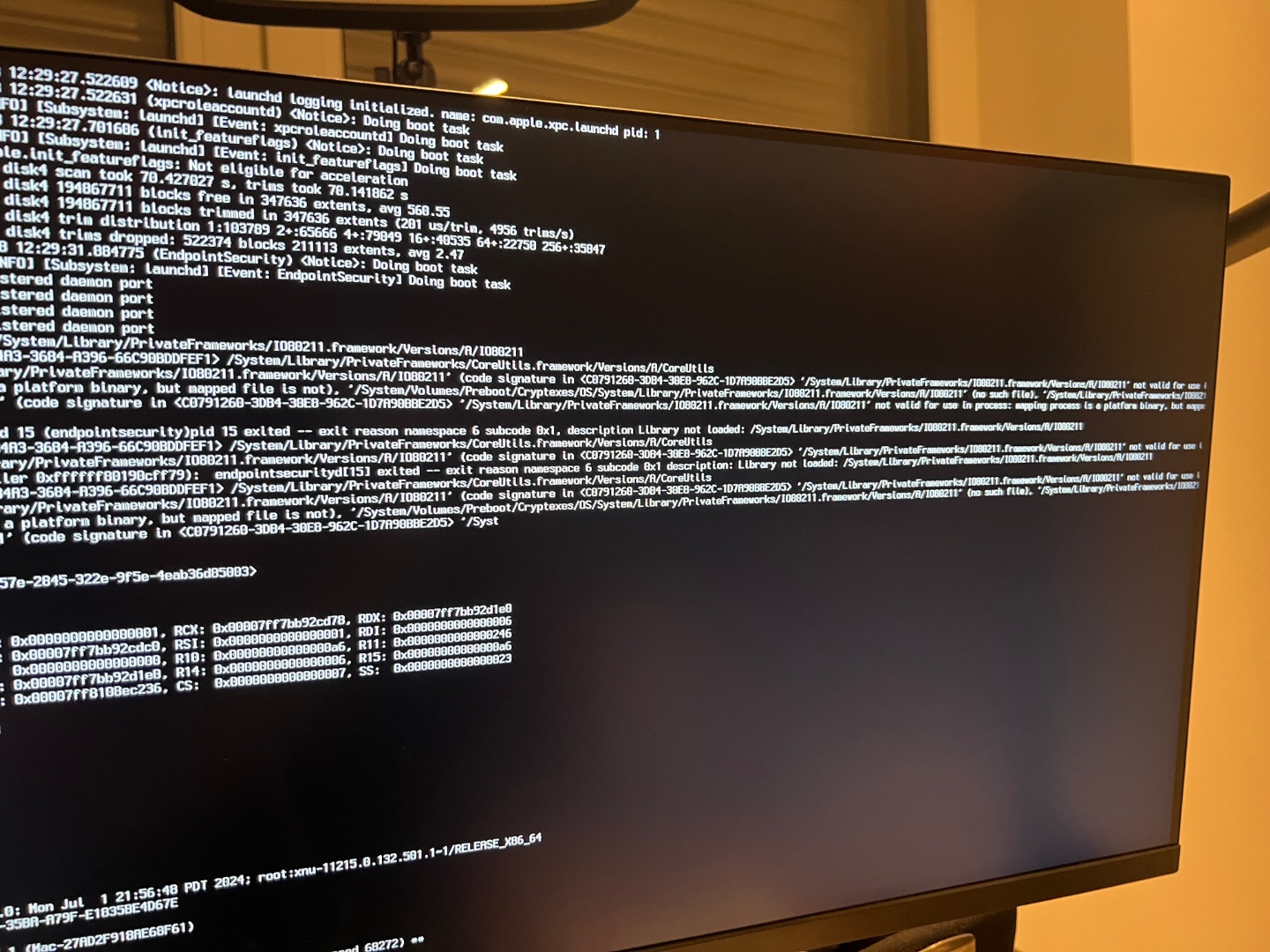

anbei auch ein Screenshot der Kernel Panic -
Ich lade die EFI morgen mal hoch.
Kernel Panic ist beim Boot von Sequoia Beta 3 -

Hi,
für eine Weile lief Beta 3 ganz gut. Bis ich über OCLP WLAN bekommen wollte für meine Fenvi Karte.
nun bekomme ich immer diese Kernel Panic beim Booten

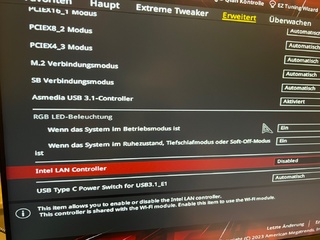

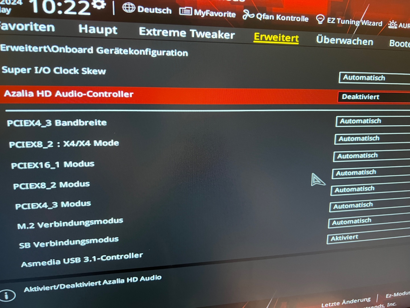

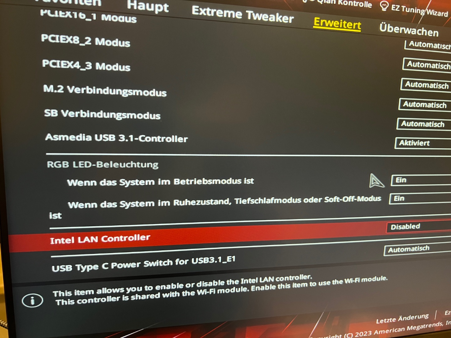

ich bekomme Sie auch wenn ich Azalia HD Audio und Intel LAN Controller im BIOS deaktiviere
Irgendwelche Ideen? -

Jemand eine Idee?
die 2 Sequoia Kernel Patches für AMD sind in der plist.
Kexte und OpenCore sind auf latest Stand.
