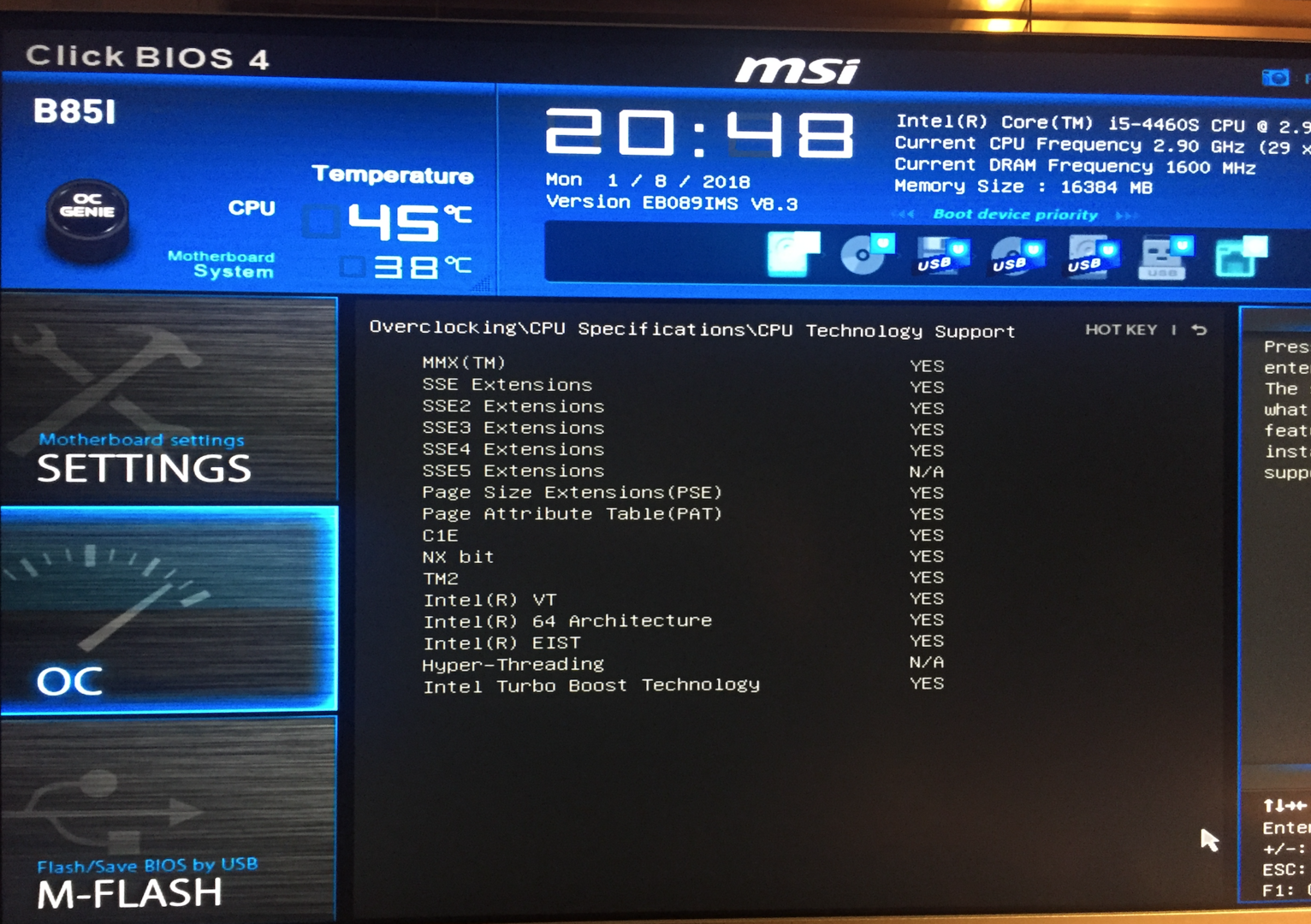

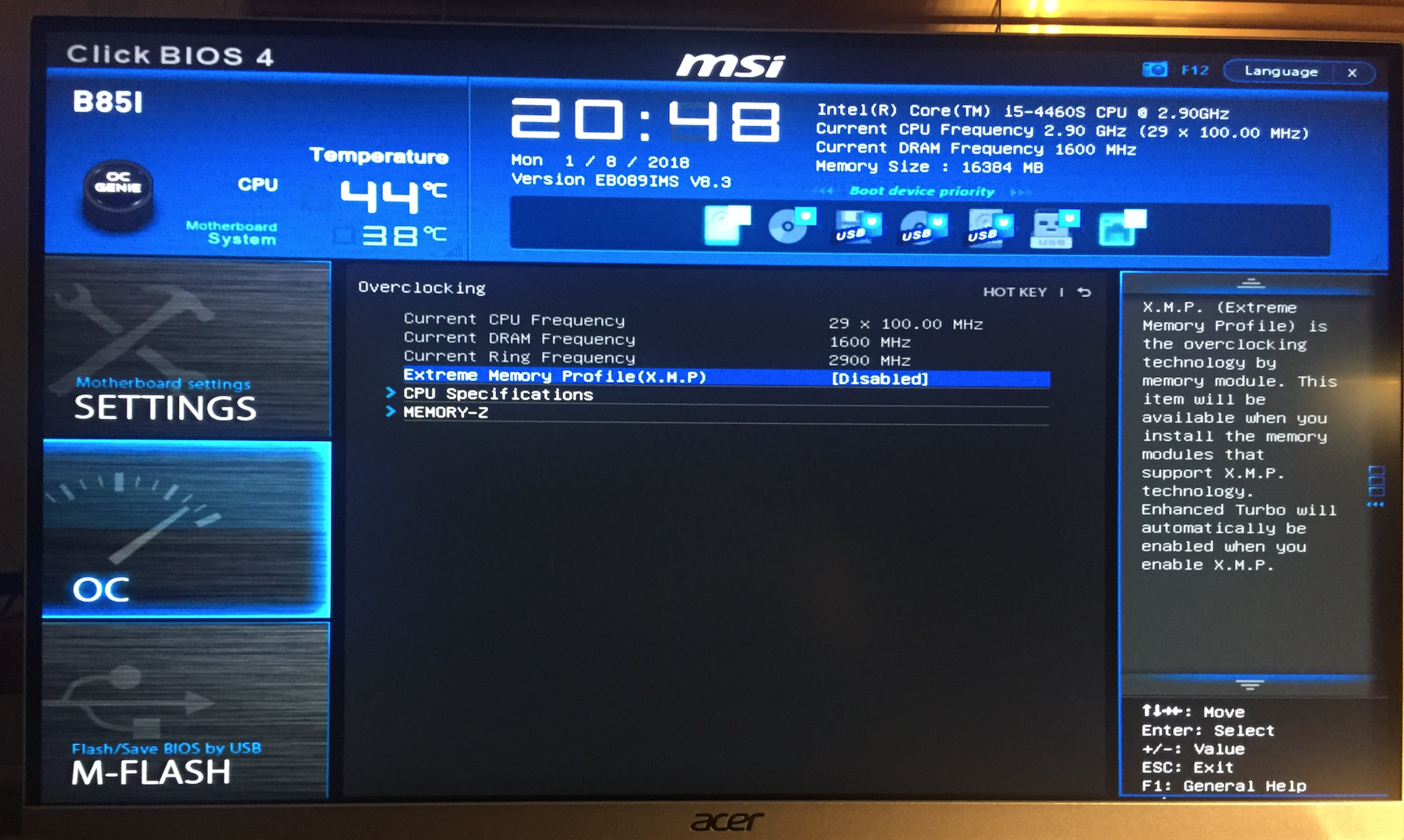

Bios in MSI Nightblade MI can not change CPU settings (disable ..CPU EIST, VT-D ..), without this change the installation will restart after four seconds ...
Link to photos 2 BIOS: https://uloz.to/tam/_IaoDsrsIKslZ
You can upload files directly to the board using "Erweiterte Antwort".

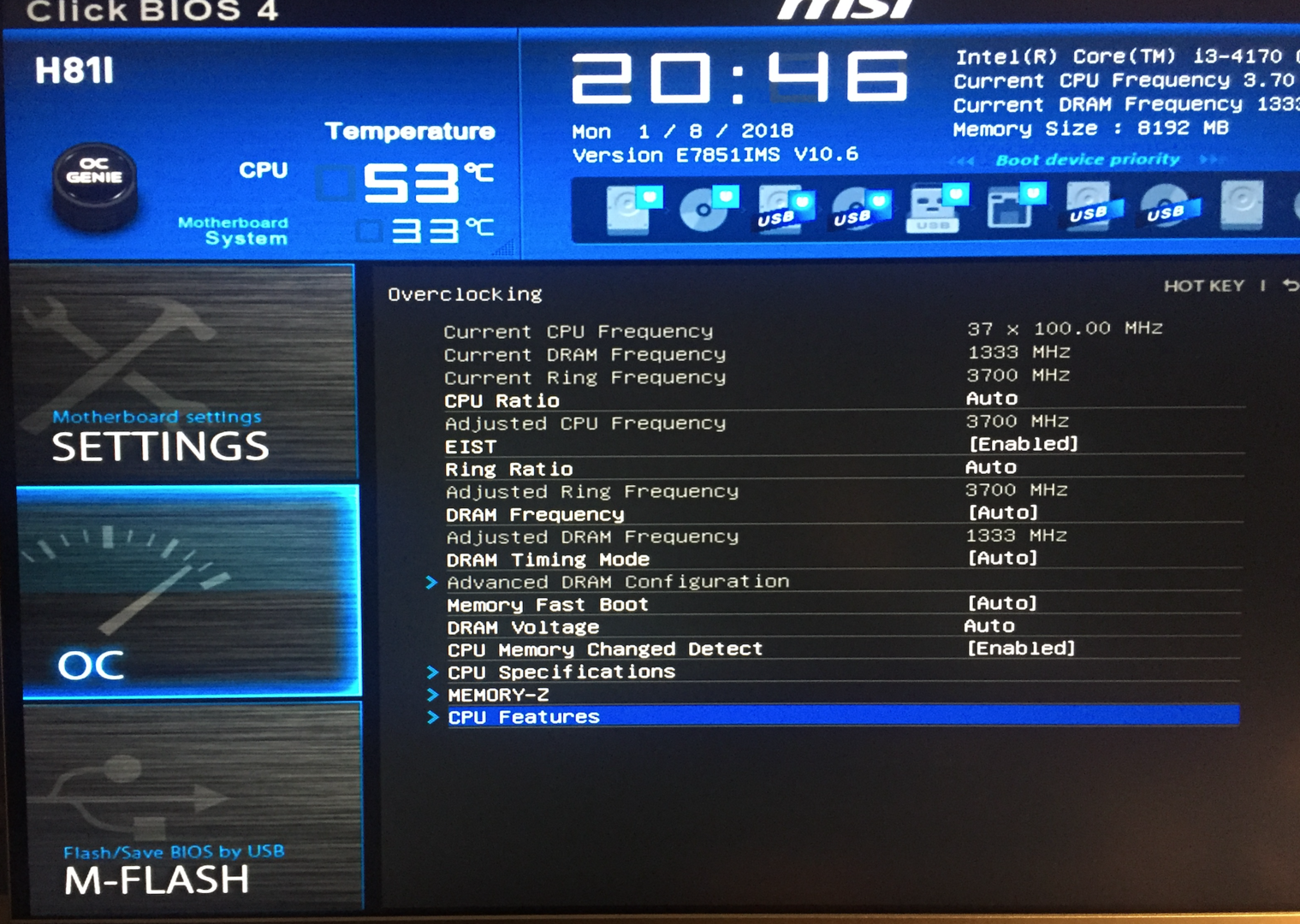

I see virtualisation and EIST option here, whats the problem about it? https://uloz.to/!9sQxkkgIEcNO/img-0174-jpg
https://uloz.to/!9s7SUnrh57q2/img-0171-jpg
https://uloz.to/!6umqKUJhRenA/img-0170-jpg
Also you should boot using Verbose Mode so that we can see where your boot thumb drive restarts...

bios Nightblade-MI ... does not have CPU editing
photo 4:
bios MSI H81I ... has the ability to modify the CPU
photo 5:
bios Nightblade-MI ... does not have CPU editing (specification only)

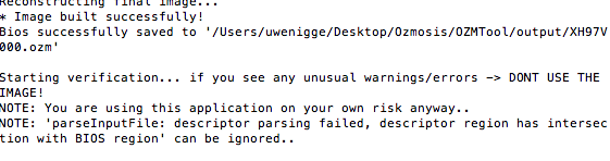

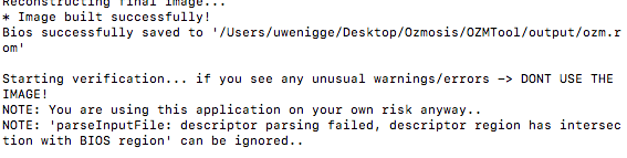

Unfortunately no it won't work since there is not enough free space to place even the most needed modules into this rom image, sorry.

Sorry, but there is definitely no space in the ROM-file to add any Ozmosis stuff...

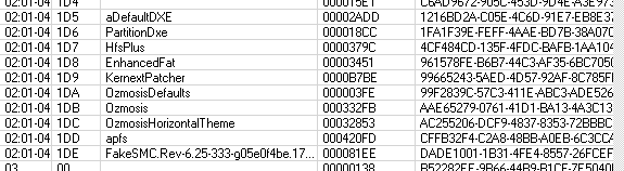

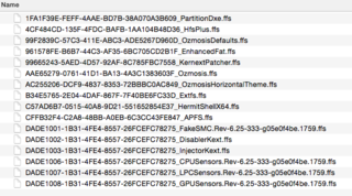

Probier es bitte mal hiermit: E7851IMS.A60.zip
Der ROM hat gerade genug platz um ein HighSierra/Sierra kompatibles OZ darin unter zu bringen. Leider ist kein Platz für weitere Extensions wie zum Beispiel den LAN Treiber diese müssen auf die EFI Partition gelegt werden in der Verzeichnis /Efi/Oz/Extensions/Common/

@applexhy tut mir leid, das wird wohl nix. Für High Sierra wird der APFS Treiber benötigt, welcher einfach zu viel Platz weg nimmt. Da kriegen wir leider nicht alles rein, außer du gehst ggf. den Kompromiss mit macOS Sierra oder OS X El Capitan ein. Dort könnte es vielleicht sogar klappen, Ozmosis einzufügen, wenn auch nur sehr knapp.
