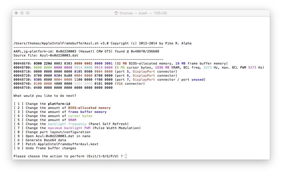

  • Also es gibt da nun wohl mehrere Lösungsansätze
    1. DVI zu HDMI Adapter gibt es als reine Adapter oder als Kabel hier mal ein Beispiel http://www.amazon.de/AmazonBas…kabel-Meter/dp/B001TH7T2U als Kabel Version oder nur die Stecker Variante http://www.amazon.de/CSL-Adapt…sr=1-10&keywords=dvi+hdmi
    Damit sollte es dann laufen.
    Oder wir Probieren aus die AppleIntelFramebufferAzul zu patschen.
    PiperAlpha hat da ein sehr gutes Skript geschrieben was einem dabei helfen kann, die Aktuelle Version 3 ist noch in der Beta Phase, aber wir können es gerne Probieren.
    So alls erstes laden wir uns das Skript mit dem Terminal Befehl
    1. sudo curl -o ~/AppleIntelFramebufferAzul.sh https://raw.githubusercontent.com/Piker-Alpha/AppleIntelFramebufferAzul.sh/master/AppleIntelFramebufferAzul.sh
    Danach müssen wir es noch ausführbar machen
    1. chmod +x ~/AppleIntelFramebufferAzul.sh
    Dann bitte einmal ausführen
    1. ~/AppleIntelFramebufferAzul.sh
    Meine Ausgabe sieht so aus (wir haben das selbe Board.)
    So führe das bitte mal so aus, mach ein Screenshot und lade diesen dann hoch, damit wir eine Basis haben mit der man Arbeiten kann.
