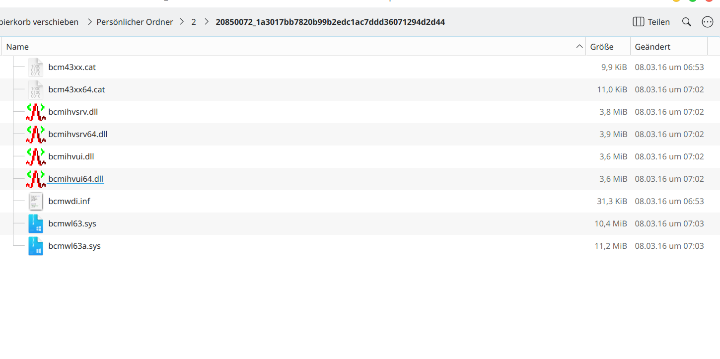

    Die Windowstreiber hätte ich vorrätig. Im Screenshot zu sehen sind die extrahierten Dateien aus der .cab Datei.
    Gruß, karacho
  • Es gibt keine Firmware für BCM4360.
    Diese Module werden in Linux mit der SMAC Firmware betankt.
    https://wireless.docs.kernel.o…rs/drivers/brcm80211.html
    1. /lib/firmware/brcm/bcm43xx-0.fw
    Apple verwendet eine eigene, proprietäre Firmware, die ist in AirPort_BrcmNIC enthalten (auch die FW für die BCM943602 und BCM94350 ist da integriert).
