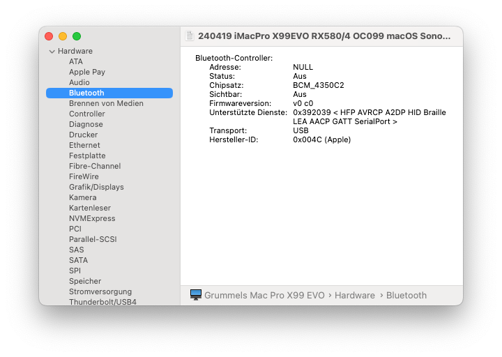

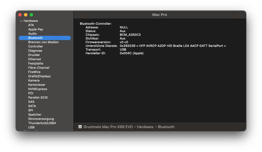

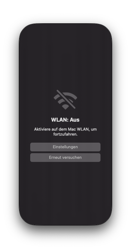

  • Irgendwie ist mir unterwegs Bluetooth abhanden gekommen: na ganze Weile ging es jetzt gut, auch unter Ventura, aber erst war es ab und zu nicht mit gestartet, jetzt bleibt die BT-Hardware von der NVMe aus ganz aus. Bei den Mojave- oder Catalina-Platten läuft alles wie es soll
    Etwas blöd, wo der große Kasten doch bis zum Wochenende wieder an seinen angestammten Platz hinter dem großen Schirm zurück sollte. Ich versteh's auch nicht, weil die USB-Konfiguration eben mit den einen Systemen passt und Ventura und Sonoma anscheinend Schwierigkeiten mit den vielen SSDTs haben, in denen XHCI und andere Werte geladen werden.

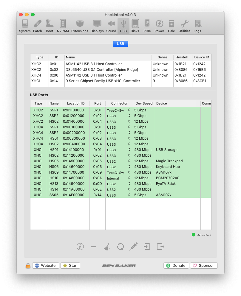

    Es gibt im Hackintool allerdings in allen Systemen XHC2 gleich doppelt: einmal über den Chipsatz und ein weiteres Mal über Thunderbolt/Alpine Ridge.
    Wie war das noch? Es kann nur Einen geben! ??
    Gleichzeitig werden auch nicht alle USB-Ports dort angezeigt.
    Wie kann ich das ändern?

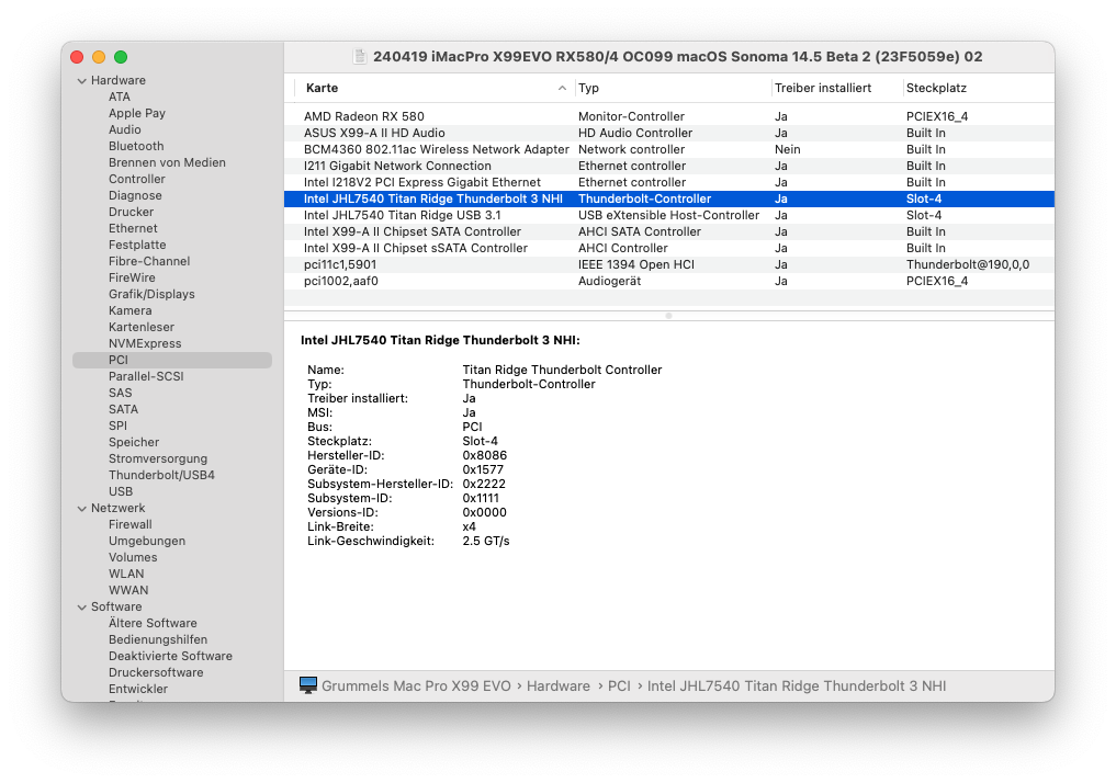

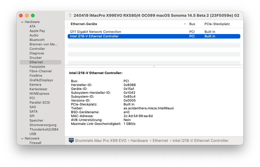

  • Unter Sonoma sieht das jetzt so aus: Diverse Ausgänge vom Thunderbolt/FireWire über den BCM4360 802-11ac bis zu den meisten USB-Anschlüssen
    werden zwar zB. im Apple-Systembericht angezeigt, die angehängten diversen Devices werden aber im Finder nicht gezeigt.
    Bluetooth und WLAN gehen nicht, das zweite Lan auch nicht.

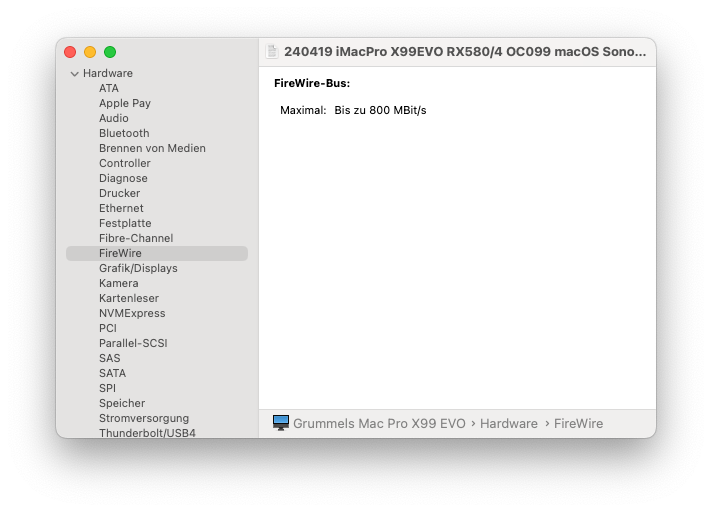

    Mein üblicher Thunderbolt-Test mit dem FireWire-Adapter zeigt zwar den Adapter im System-Bericht, die angehängte Platte aber nicht auf dem Finder:
    Der zweite Lan-Anschluss wird mit einem Apple-Kext gefüttert, läuft jedoch nicht.
    Eigentlich geht auch das vorhandene Lan nicht richtig: mir werden meine Netzwerk-Rechner nicht angezeigt, selbst die AirPlay-Boxen der anderen funktionieren hier nicht.

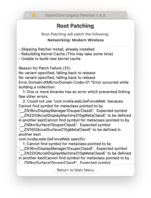

    Und der Root-Patch bricht jedes Mal ab:
    Bis zum oben beschriebenen neuen Fehler lief die Broadcom-Karte mit 3 Antennen ooB ohne Extra-Kexte., da geht wenigstens noch das WLAN..

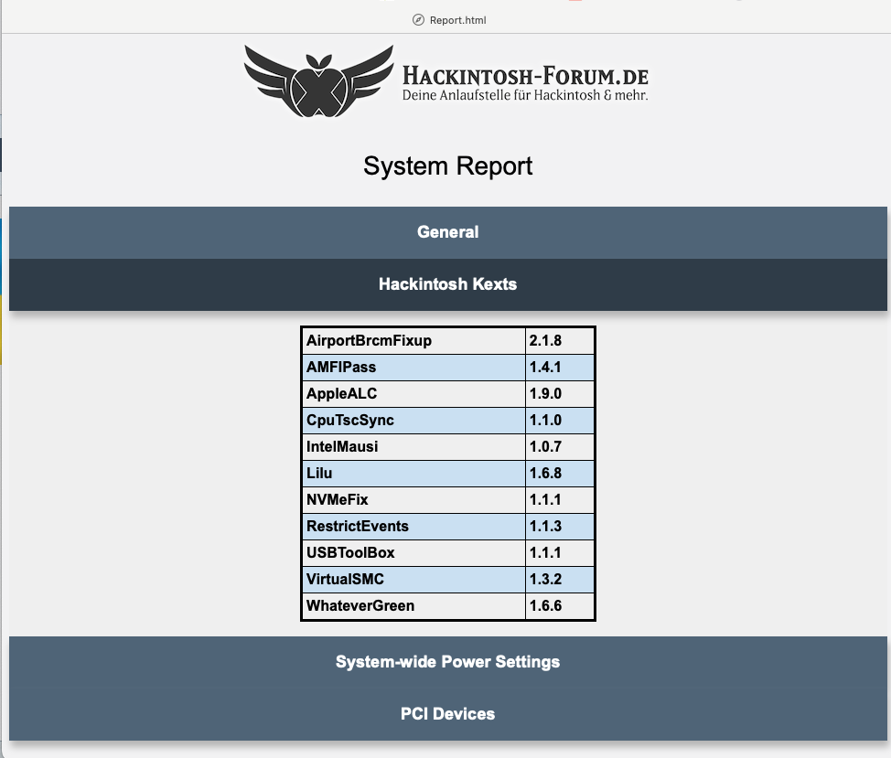

    Ich hab mal den neuen System-Report aus unserem Kext Updater angehängt, also den genutzten Teil der EFI und zusätzlich den Bericht, was wo hängt.

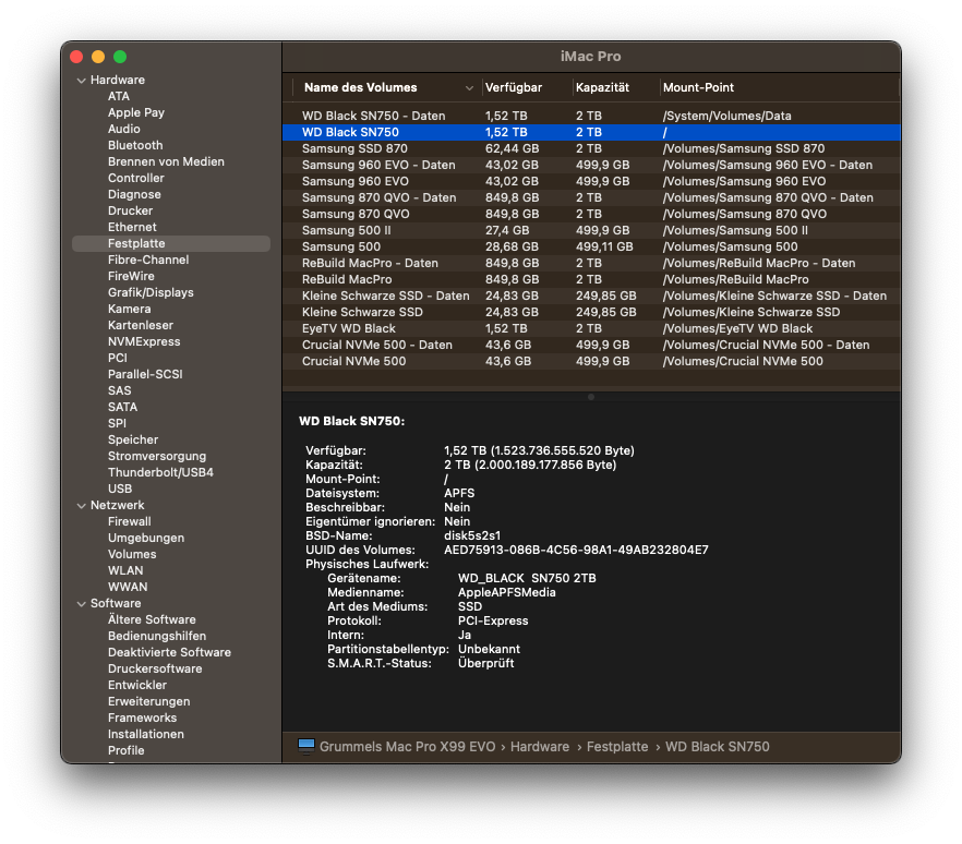

  • Und mit einem Mal geht unter Ventura alles wieder:
    meine große Anzahl von System-Platten an den verschiedenen Ausgängen wird endlich angezeigt:
    die drei Platten an SATA,
    beide NVMe (also die ASUS-Zusatzkarte und die senkrecht mitten aus dem Board wachsende)
    diverse USB-Anschlüsse,
    FireWire über Thunderbolt (über die Asus-eigene Karte)
    Lan mit En0
    WLAN
    und auch die Netzwerk-Rechner werden über beide jeweils angezeigt
    Bluetooth geht wieder
    Was hab ich geändert?
    Irgendwas zwischen Nichts und Wenig!

    - Zuerst fehlte Bluetooth, obwohl es im Hackintool angezeigt wurde

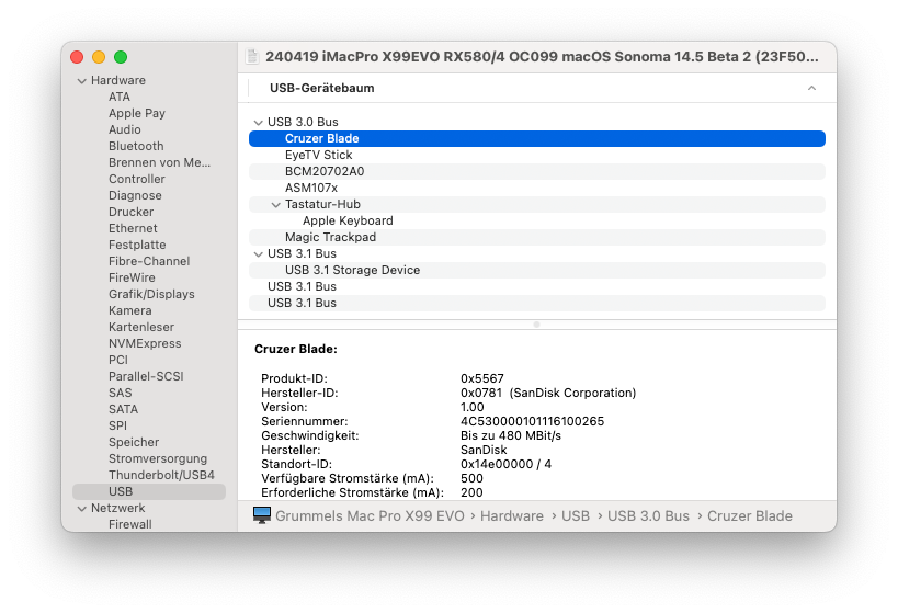

  • So, vor unterdessen schon wieder fast zwei Monaten haben wir in Essen die USB-Anschlüsse komplett neu gemacht: raus mit den ganzen SSDTs, über Windows neue Kexte als USBToolBox.kext und UTBMap.kext erstellt.
    Jetzt gehen die Anschlüsse unabhängig vom SMBios - und meist gehen sie auch. Ventura auf der internen NVMe ist jetzt die Standart-Startplatte, so wie das ja auch geplant war. Nur das Bluetooth schläft manchmal noch ein.

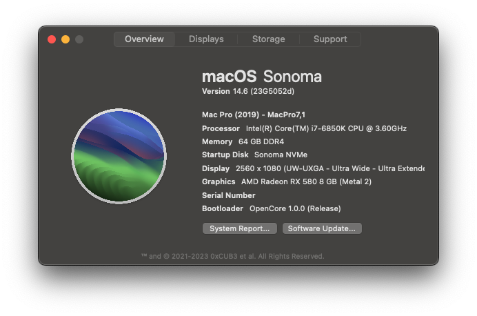

    Sonoma läuft auf einer SSD, trotz der serienmäßigen BCM4360 läuft der WLAN-Broadcom-Patch aus irgendeinem Grund nicht: Bt wird als "THIRD_PARTY_DONGLE" erkannt, WLAN jetzt als "Broadcom BCM43xx 1.0 (7.77.111.1 AirPortDriverBrcmNIC-1772.1)", leider noch mit US-Kennung.

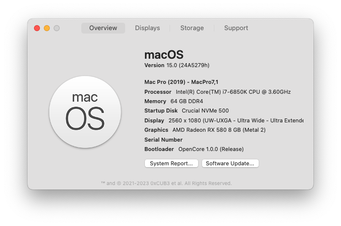

    Da der Rechner jetzt sonst auch jetzt als MacPro7,1 richtig stabil läuft, und die Zeit bei schönem Wetter für andere Dinge nutzbar ist, ist meine Bastellaune etwas eingeschränkt..
    :hackintosh:
  • Inzwischen läuft der dicke Kasten dauerhaft stabil mit Sonoma und auch als Test mit Sequoia Beta.
    Die Sonoma-Platte hab ich auf meinem kleinen Z97er auf 14.4 gebracht und danach problemlos weiter auf dem aktuellen Stand gehalten, also zZt 14.6 b1. Alles läuft wie es soll: BT, WLAN, USB, Thunderbolt, Festplatten und beide NVMe.
    Dass das bis dahin nie funktioniert hatte liegt wohl an irgendwelchen Installationsresten alter Systeme auf der bisher im X99er verwendeten NVMe (auch wenn aus der 500er Samsung eine Crucial geworden ist). Mit dem anderen Zweig von der gleichen Basis, den ich bisher am Original-Mac und der kleinen Z390er Kaffeemaschine verwende, ging das jetzt problemlos durch. WLAN läuft mit der Original-X99er-Karte endlich ohne Probleme, natürlich mit dem Broadcom-Patch.

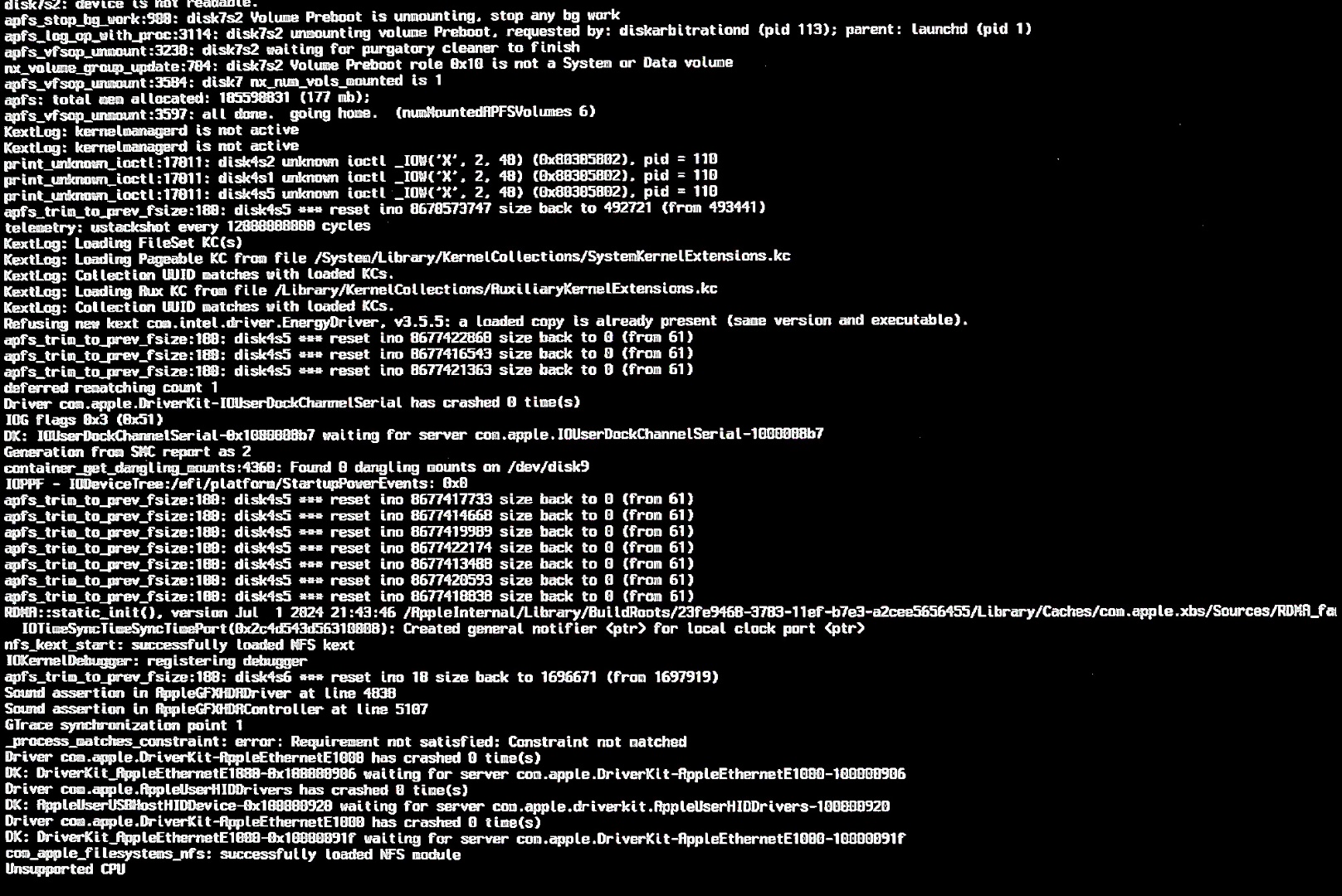

    Im X99 gibt es dagegen ein größeres Startproblem: schon im Verbose kann ich erkennen, dass es Schwierigkeiten mit Apples NVMe-Treibern gibt, und letztlich werden die beiden NVMe's auch nicht angezeigt, genau wie jetzt Bluetooth fehlt.
    Dabei sollte das doch mit in den neuen USB-Ports sicher enthalten sein. Auch einige USB-Ports fehlen jetzt wieder. Muss ich wohl doch wieder zum Schraubenzieher greifen und die kleine Crucial aus dem USB- ins MacPro-Gehäuse umbauen auf einen der beiden NVMe-Plätze zum Testen, sonst häng ich wieder an der etwas längeren Prozedur, den Cache komplett frei zu löschen..
    Dass das Broadcom-WLAN noch nicht gehen kann war mir ja klar. Ohne passenden OC-LP eben kein WLAN-Patch. Schade, denn das iPhone-Mirroring scheint in der zweiten Beta jetzt aktiviert zu sein.

    Unterdessen läuft der Rechner auch mit ner anderen Platte auf Sequoia, da hab ich allerdings irgendwie Bluetooth verloren. Und auch als USB-Dongle hilft es nicht, die Software??
    So richtig dauerhaft rund läuft der X99er also immer noch nicht wirklich. Wenn ich größere Filme bearbeite und der Arbeitsspeicher wird grade noch für irgendwas Anderes genutzt wird, stürzen nicht nur die Adobe-Programme oder EyeTV ab, sondern der Kasten bleibt schlicht hängen.

    Bluetooth geht dank des AirportBrcmFixup.Kext endlich auch hier. Brauchte die (originale Asus-) Broadcom-WLAN- & Bt-Karte ja eigentlich sonst nicht. Nur die Bezeichnung verwirrt noch etwas..

    Leider hat mein X99er mit Sequoia seit der Version Beta 8 den Zugriff auf Bluetooth verloren, es geht nicht nur das eingebaute Bt in der WLAN/Bt-Karte nicht mehr, auch ein angestecktes Dongle aktiviert keinen Bluetooth-Treiber. Bei Beta 4 sah das noch anders aus:
    Aber in der RC-Version hat sich das leider nicht gebessert.
    Damit ist das aktuelle Beta-System bei mir wieder raus.
