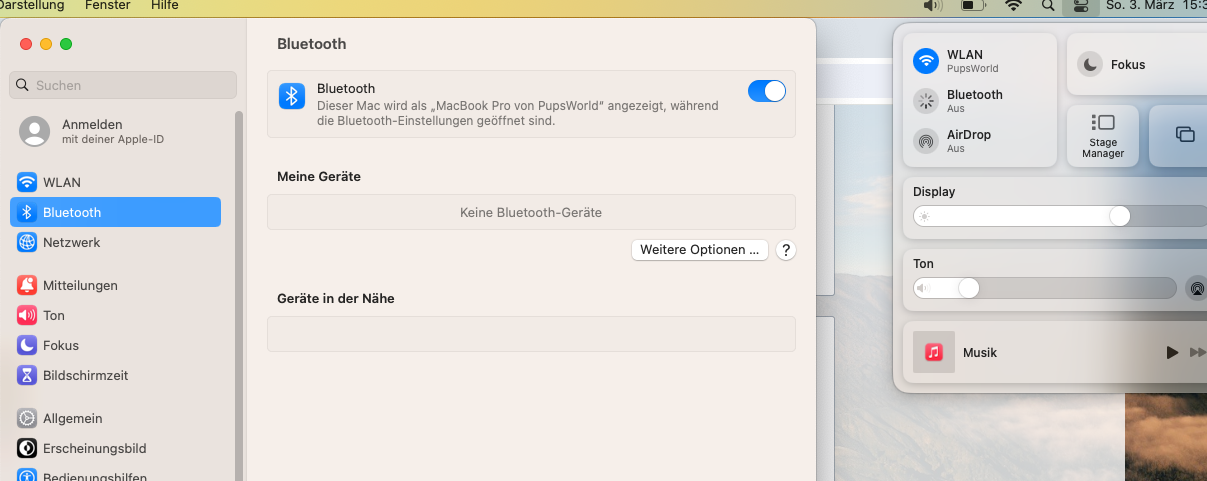

  • griven ich hatte jetzt anhand deiner EFI versucht, unter Ventura Bluetooth laufen zu bekommen. Jedoch ohne Erfolg. Die Installation lief top...habe dann den WIFI kext installeiert. Läuft jetzt auch. Jedoch habe ich weiterhin kein Bluetooth und mir ist aufgefallen, dass ich Helligkeits Tasten betätigen kann und diese mir auch angezeigt werden, sich aber die Hellogkeit weder über die Tasten noch über das System einstellen lassen .
    Kannst du hier evtl. weiterhelfen?

  • Passt Dein USB Mapping? Wird Dir der BT Controller im Systembericht unter USB angezeigt?
    Den BrcmPatchRam.kext hast Du korrekt eingebunden?
  • griven USB Mapping war eigentlich korrekt und wird erkannt.
    BT wird mir so angezeigt.

  • Naja aber so wird das mit dem BT auch nix...
    Wenn Du einen Broadcom BT Chip hast kann der ja nicht mit den Intel Kexten funktionieren sondern braucht halt den BrcmPatchRam :)
  • griven:) ich sehe den Wald vor Bäumen nicht mehr.
    welche BT Kexte soll ich dann jetzt alle mal gegen den BrcmPatchRam tauschen?
