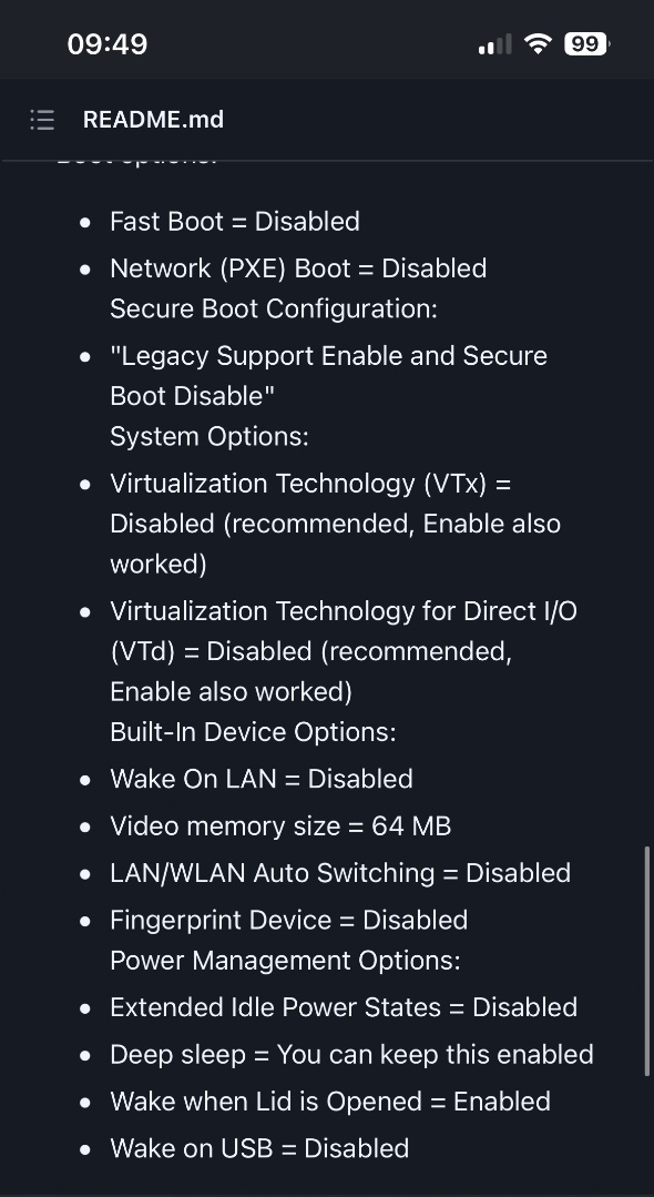

  • stell mal secureboot auf disabled dann sollte das durchlaufen

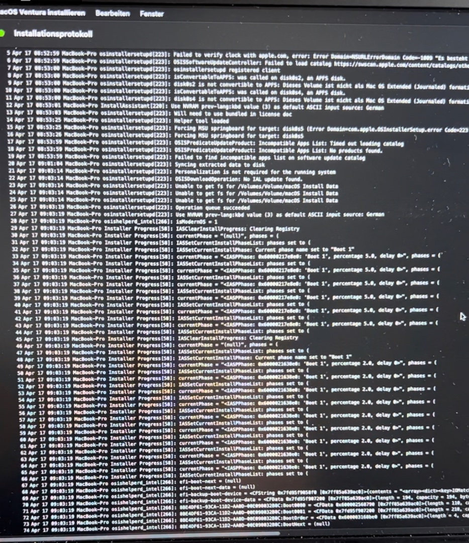

    Nach dem ich macOS installer nach einem Boot aussuchen kann,hängt das Notebook wieder in der Bootschleife.
    BIOS hab ich so wie auf dem Bild eingestellt.
    Das andere Bild zeigt die Fehler,vor dem Neustart.
  • Ist das beim Versuch in den Installer (Stick) zu starten oder schon in der zweiten Phase der Installation? Wenn zweite Phase dann mal NVRAM Reset machen und nochmal von vorne anfangen...

  • griven es ist die zweite Phase.
    Egal wie ich es jetzt probiert habe,ging es nach der zweiten Phase in die boot Schleife.

  • EFI Partition ist an der Stelle mitunter aber gar nicht das relevante Thema...
    Wie Du schon gemerkt hast ist die Installation von macOS in verschiedene Abschnitte/Phasen unterteilt wobei die Phasen jeweils durch einen Neustart von einander abgegrenzt sind. Vereinfacht dargestellt sehen die Phasen ungefähr so aus:
    1. Vorbereitung der Installation -> Boot vom USB Installationsmedium
      - Vorbereiten der SSD/HDD (Festplattendienstprogramm)
      - Auswahl des Zieldatenträgers
      - Kopieren der nötigen Installationspakete auf die Zieldatenträger
      - Ggf. herunterladen von Updates
      - Schreiben aller für die Installation notwendigen Informationen in den NVRAM (von wo starten, welche Skripte zur Installation ausführen etc. pp.)
      - Reboot
    2. Eigentliche Installation -> erster Start vom unter 1. ausgewählten Medium (USB Stick wird nicht mehr benötigt und kann soweit nicht OC auf dem Stick ist sogar abgezogen sein)
      - Start des BasisSystems
      - Lesen der Informationen im NVRAM und ausführen der Installationsskripte (bewegen von Dateien usw. im verbose Mode schön an den RamRod Meldungen zu erkennen)
      - Installationsquittungen sichern und ggf. NVRAM Inhalte updaten oder löschen
      - Am Ende Reboot
    3. Finalisieren der Installation
      - Snapshot vom RootFS erstellen
      - Erstellten Snapshot versiegeln
      - PostInstall ausführen, Dateien und NVRAM bereinigen
      - Reboot in das nun fertig installierte System
    4. Personalisierung der fertigen Installation
      - User einrichten usw...
    Wenn die Installation in Phase 2 unplanmäßig abbricht dann bleiben Information im NVRAM zurück die unter Umständen dafür sorgen das jeder weitere Installationsversuch ebenfalls wieder scheitert daher Fazit an der Stelle nicht die EFI jedes mal neu machen sondern einfach mal den NVRAM löschen und dann nochmal probieren :)
  • griven was ich nicht verstehe ist das mit dem nvram.
    Wenn ich den nvram lösche,wie geh ich dann weiter vor?
    Den Part verstehe ich grad nicht.
    Soll das Notebook von Anfang an mit dem lan Kabel verbunden sein?
  • NVRAM Löschen machst Du im OpenCore Bootpicker (mal die Spacetaste drücken dann taucht die Option auf) und anschließend wieder bei 1. anfangen :)
