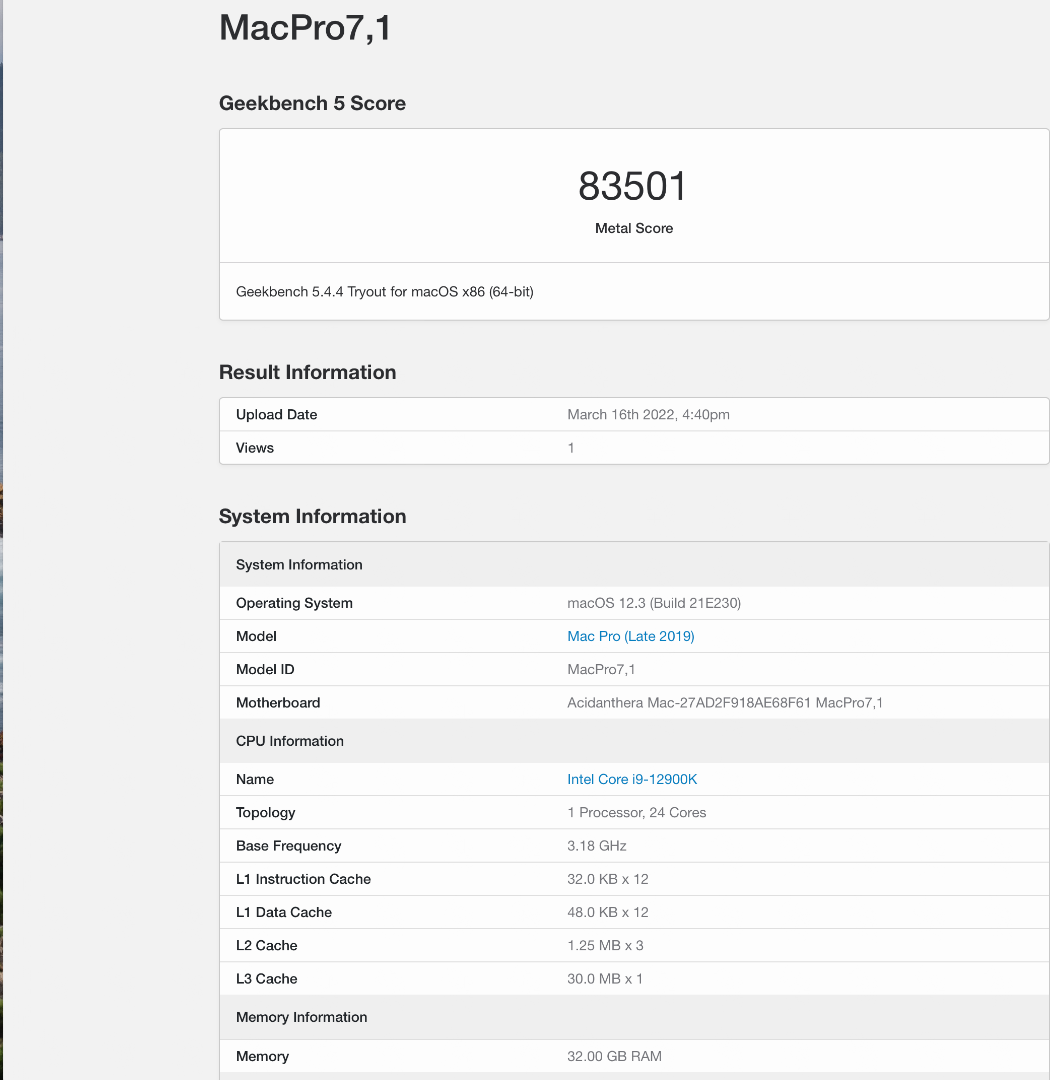

    Habe heute es endlich mal geschafft das Z690 Motherboard mit dem 12900K in den alten Rechner einzubauen.

    Es läuft eigentlich alles. Anbei meine EFI und einige Bilder (insbs. fürs USB Mapping).
    Für Verbesserungsvorschläge bin ich dankbar.
