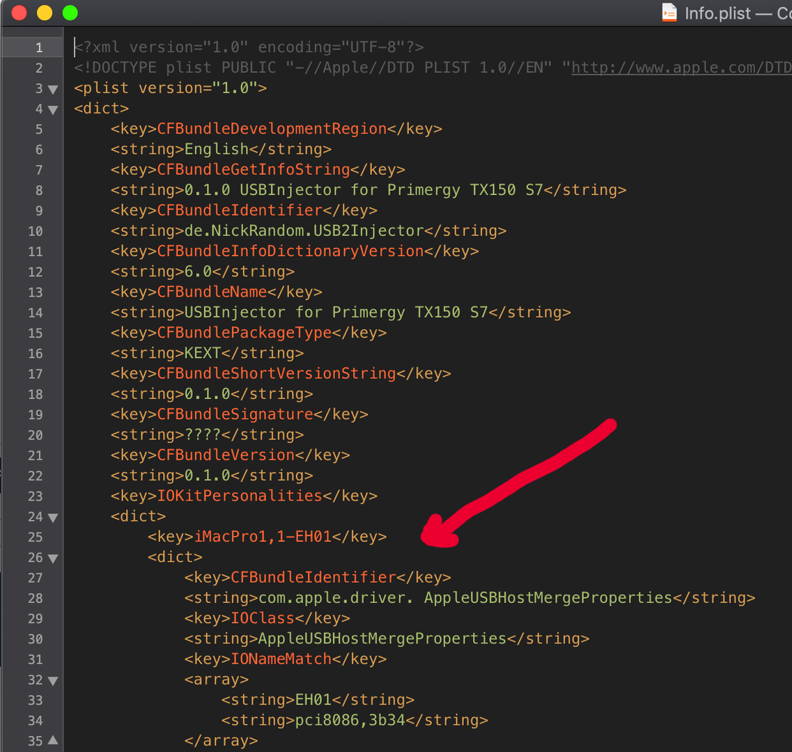

    Ich habe nach der Anleitung Kext as Kext can oder USB 3.0 ohne USBInjectAll versucht, ein Kext für USB2 nachzuempfinden, wenn sich das mal jemand anschauen könnte, ob ich da grobe Fehler drin habe? Im Anhang ist dieses Kext sowie ein Auszug der ACPI-Tabellen.

  • Deine USB-plist zeigt ein Modell iMacpro1,1, wenn du aber ein SMBIOS imac18,1 fährst , laut deinen Angaben,
    dann greift der usb-kext nicht
  • Ähm, ja. In der Signatur steht ja auch noch Catalina 10.15.7 und Clover als Bootloader. Das ist so nicht mehr aktuell, es ist jetzt schon als SMBIOS der iMac Pro 1,1 in der OpenCore config.plist drin.
    Gibt es denn irgendein Tool, mit welchem man ansonsten so ein Kext auf Syntax prüfen kann und ob es ladbar ist?

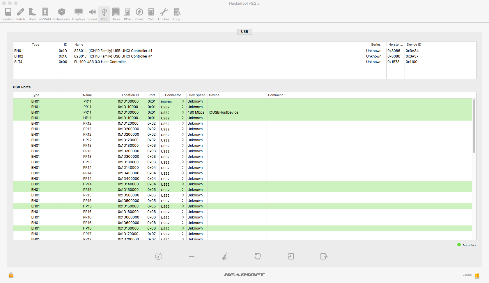

  • Hab den Screenshot in den vorigen Beitrag gesetzt. Leider wird ja nur der USB3 Controller im Hackintool angezeigt, das ist ja das Problem.
    Jetzt habe ich nochmal in die Distro gebootet, dort sieht das entsprechend im Hackintool so aus:

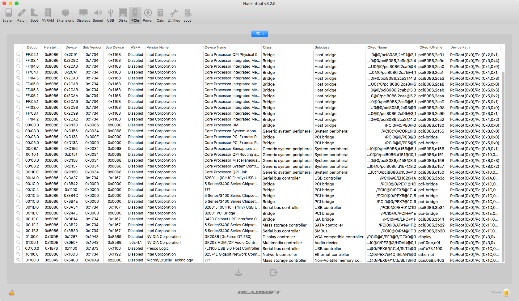

    Und nein - die Controller werden eben nicht im Hackintool gelistet, ansonsten wäre ich bestimmt schon weiter. Anscheinend müßten die im ACPI gelisteten DeviceIDs irgendwie gepatcht werden, nur weiß ich nicht genau, wie ich das korrekt hinbekommen kann und welche ich exakt verwenden müßte.
    Hab schon versucht 3B34 nach 3A34 sowie 3B3C nach 3A37 zu biegen (mittels DeviceProperties -> add) in der config.plist vom OpenCore. Dann zeigt er die im Hackintool unter PCIe auch so an, aber funktioniert eben nicht so, daß auch die Controller unter der Rubrik USB angezeigt werden.
