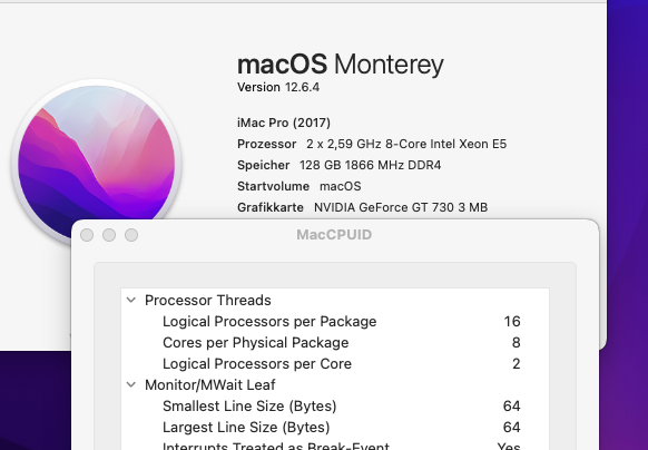

    You made my day! Deine OC-Config rennt bei mir mit kleinen Anpassungen für mein Server-Board S2600CW. Danke!!! Ich habe einige Tage lang gesucht und etliche verschiedene EFI aus dem Netz ausprobiert und versucht anzupassen - nix hatte wirklich funktioniert. Damit das alles nicht nur blauer Dunst ist, im Anhang meine jetzt funktionierende EFI für OC 9.0. Derzeit installiert ist Monterey 12.6.4 - Problem ist aktuell noch die Nvidia GForce GT730, welche demnächst gegen eine Radeon WX 5100 getauscht wird - danach sollte das Ganze ein recht ansprechender Hacki sein ;-)

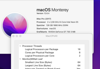

    Prinzipiell läuft ja auch auf dem Zielsystem (dem Intel Server S2600CW) Monterey 12.6.4 schon - mein Problem ist halt nur, daß ich gerne als Bootloader von Clover auf OC wechseln möchte und dafür keine startfähige Konfiguration hinbekomme. Daß ich mit meinen GraKas (Gforce GT 730) in einer Sackgasse sitze, habe ich auch realisiert und werde mich da nach einer anderen OOB-Alternative umsehen müssen.
    Ich finde eben einfach Hubraum (RAM) und Bereifung (CPU-Cores) von dem Server geil (siehe Screenshot). ;-)

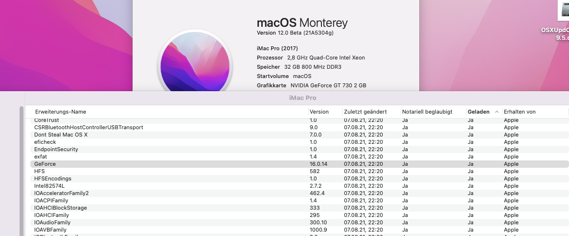

    #MacPeet: Hm, danke für die Info. Auf meinem anderen Intel-Server, einem Fujitsu Primergy TX150 S7 scheint die gleiche GraKa aber unter Monterey zu funktionieren. Dort ist sie mit 2 GB drin und Treiber wird geladen. Kann allerdings damit zusammenhängen, daß ich dort das Montery als Beta draufhabe (seinerzeit geupdatet von Catalina, welches ich wohl zu dem Zeitpunkt auch gerade als Beta zur Hand hatte). Kannst du das bestätigen, daß die Nvidia-Kext's bei der Beta noch drin waren?

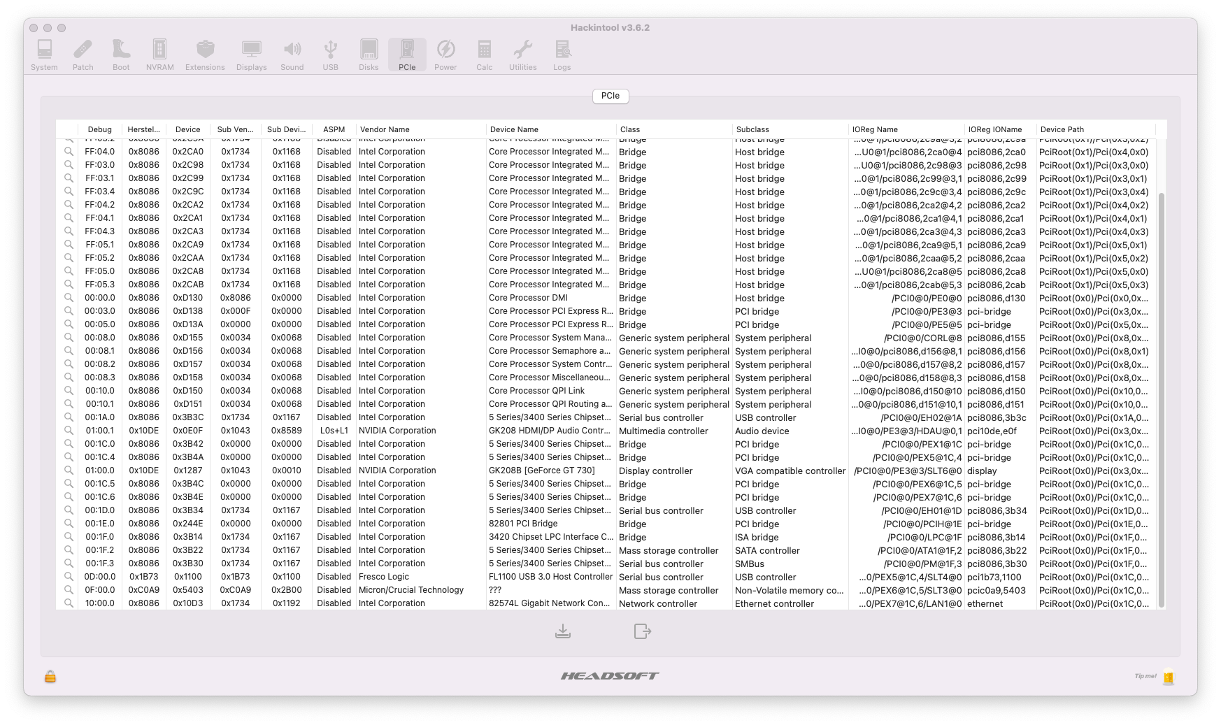

    Und nein - die Controller werden eben nicht im Hackintool gelistet, ansonsten wäre ich bestimmt schon weiter. Anscheinend müßten die im ACPI gelisteten DeviceIDs irgendwie gepatcht werden, nur weiß ich nicht genau, wie ich das korrekt hinbekommen kann und welche ich exakt verwenden müßte.
    Hab schon versucht 3B34 nach 3A34 sowie 3B3C nach 3A37 zu biegen (mittels DeviceProperties -> add) in der config.plist vom OpenCore. Dann zeigt er die im Hackintool unter PCIe auch so an, aber funktioniert eben nicht so, daß auch die Controller unter der Rubrik USB angezeigt werden.

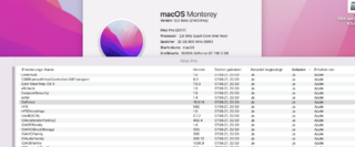

    Wie man im angehängten Screenshot sehen kann, scheinen ja eigentlich alle USB-relevanten Kexte geladen zu sein (also insbesondere auch AppleUSBEHCIPCI sowie auch AppleBusPowerController). Der USB2 Controller hat von Hause aus die IDs EH01 3B34 und der EH02 3B3C. In der erwähnten Distro meldet sich EH01 als 3A34 und EH02 als 3A37. Dort wird dann USBInjectAll 7.1 als Injector geladen. Diesbezügliche Tests, das so nachzuempfinden, haben aber nichts gebracht. Also die DeviceIDs in der config.plist dementsprechend unter Devices Add zu verbiegen. Hat noch jemand einen guten Hinweis oder Tipp?

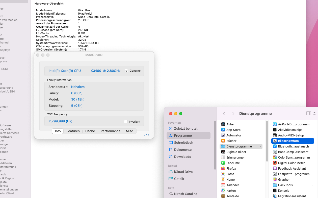

    Die CPU wird als unsupported erkannt; das würde ich gern abändern und bei Opencore unter
    Kernel -> Cpuid1Data diese:
    https://www.cpu-world.com/cgi-bin/CPUID.pl?CPUID=1794
    eintragen. Wäre nett, wenn mir jemand in kurzen Worten erklären kann, welcher Code genau dafür da rein muss (ich möchte nicht nur die Lösung, sondern gern auch verstehen).

    Hab mal wieder bissel an meinem Fujitsu Primergy gebastelt. Abgesehen davon, daß ich die Unterstützung für USB2 noch immer nicht hinbekommen habe, bin ich mittlerweile von Clover zu Opencore gewechselt. War insbesondere angesichts des Legacy BIOS nicht ganz einfach - aber ich habe es hinbekommen und konnte Catalina als Vanilla auf einer frischen Test-SSD installieren.
    Und jetzt kommt das Beste: Zwar ist mir das USB2-Patchen, wie bereits erwähnt, noch nicht gelungen - aber ich habe mal ganz tollkühn auf Montery Beta geupgradet - und was soll ich sagen? Nach einigen Reboots mit ganz vielen ziemlich wirren Zeilen im vervose-Mode kam dann tatsächlich der Apfel mit dem Fortschrittsbalken und Montery entfaltete sich anschließend mit voller Pracht auf dem Desktop!
