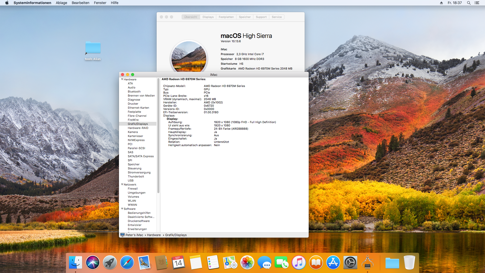

    So, erfreuliche Mitteilung: das Problem ist gelöst.
    Die Daten wurden ermittelt mit dem Tool AMDFramebufferUtility.
    In CC unter Kernel and Kext Patches folgende Einstellungen:
    ATIConnectorsData
    020000004000000039050000000000000000000400000000000400000403000000010000000000001102010100000000000400000001000000091000000000002103020200000000000400000001000000091000000000001204030300000000
    ATIConnectorsPatch
    020000004000000009010000000000001001000500000000000800000402000000710000000000001204010300000000000200001402000000010000000000000002020100000000000000000000000000000000000000000000000000000000
    ForceKextsToLoad
    \System\Library\Extensions\AMD6000Controller.kext
    \System\Library\Extensions\AMDFramebuffer.kext
    und unter Graphics folgende Einstellungen:
    InjectEdid YES
    DualLink 1
    FBName Fanwort
    Ports 4
    LoadVBios YES
    PatchVBios YES
    InjectATI YES
    Alles entscheidend war die Mitteilung des AMDFrameBufferUtility:
    "You may need to change the enc of LVDS to 01 to avoid screen mess"
    Also den Wert von 00 zu 01 geändert, erneut auf "save all" und dann diese Werte in den Clover eingetragen.
    Nochmals Danke an alle, die mit geholfen haben. Nun kann es weitergehen, paar Baustellen sind ja noch 8)
