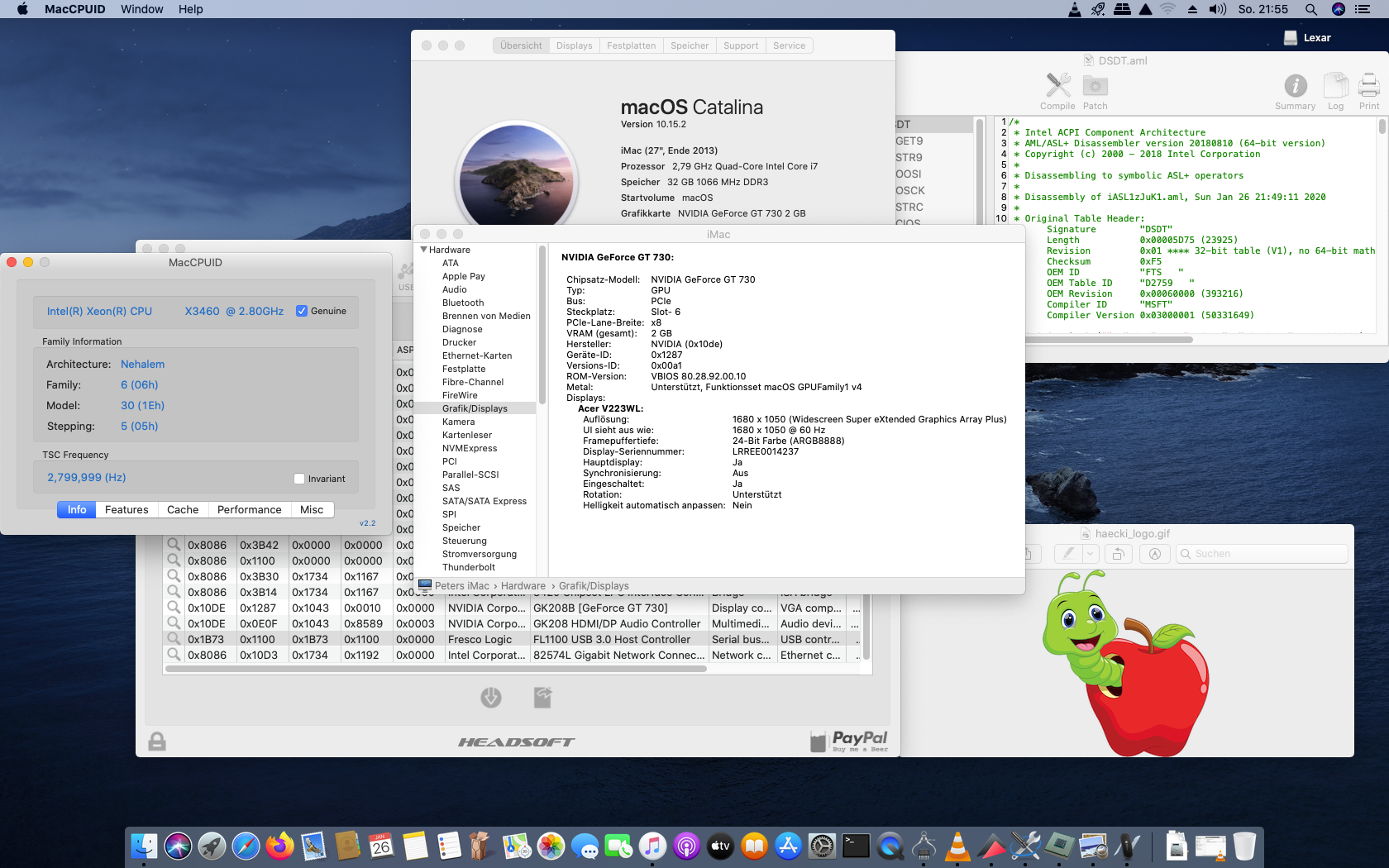

    Als GraKa habe ich eine NVIDIA GeForce GT 730 2 GB als PCIe verbaut, läuft problemlos OOB.

    Als nächstes holte ich mir 4 x 8GB ECC-RAM passend für das Board sowie eine Asus Nvidia GeForce GT 730 (als PCIe x 8). Zunächst Rückschlag: schwarzer Bildschirm. Lösung war hier
    im Clover das Inject Nvidia zu entfernen (also die läuft ganz nativ als OOB).

    Kennt einer von euch eine empfehlenswerte PCIe-GraKa, die möglichst OOB läuft und metalfähig ist? Ich habe irgendwo im Netz 'ne Gforce GT 710 als PCIe rumgeistern sehen ... Ich will mit dem Hacki weder zocken noch Filme rendern, sollte eben nur bissel schick auf dem Desktop aussehen ...
