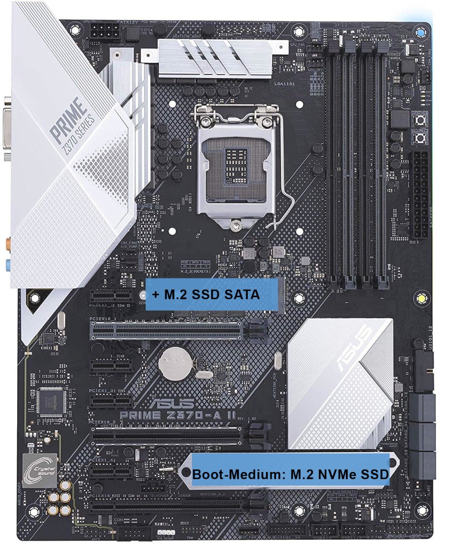

    Nach Einbau einer zweiten M.2 SSD startet der Hckintosh immer nur ins BIOS.
    Da finde ich jedoch nichts besonderes zum ein- verstellen. Oder ist da eine Anpassung der EFI nötig?
    Boot-Medium ist eine M.2 NVMe SSD. Dazu kommen sollte nun also eine M.2 SSD SATA. Mainbord: Asus PRIME Z370-A II
    (Belegung auf dem Bord siehe Bild)
    Kann mich mal jemand in den richtigen Gedankengang schubsen?

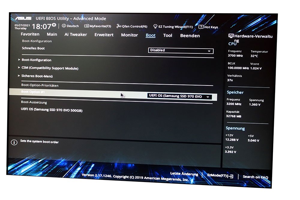

  • Starte doch mal das ASUS Bootmenü und teste die UEFI Möglichkeiten durch. Müsste bei ASUS die ESC Taste sein für das Bootmenü.
  • das da oben, im Bild, IST dasASUS Bootmenü oder? Und da ist nur ein Eintrag "UEFI OS" auf der 'richtigen' SSD...
    Oder hab ich Dich falsch verstanden?

  • Ich sitze gerade am ASUS Laptop und da sieht as Bootmenü so wie im Bild aus. ESC gedrückt beim Starten des Laptop.
    BIOS findet bei mir
    1. Windows Bootmanager
    2. OpenCore
    3. Clover
    Alle drei Einträge können gestartet werden.

  • ach das meinst Du, anonymous writer. Da komme ich mit F8 rein. Aber auch hier nur der eine / eigentlich richtige Eintrag.
    Wenn ich den anklicke startet er erneut ins BIOS
    Als Hinweis: Wenn ich vor dem Start den Clover-Boot-USB Stick reinstecke und dann ein schalte startet er direkt in den Stick-Clover. Demontiere ich die neu eingesetzte M.2 SSD ist alles wieder gut!

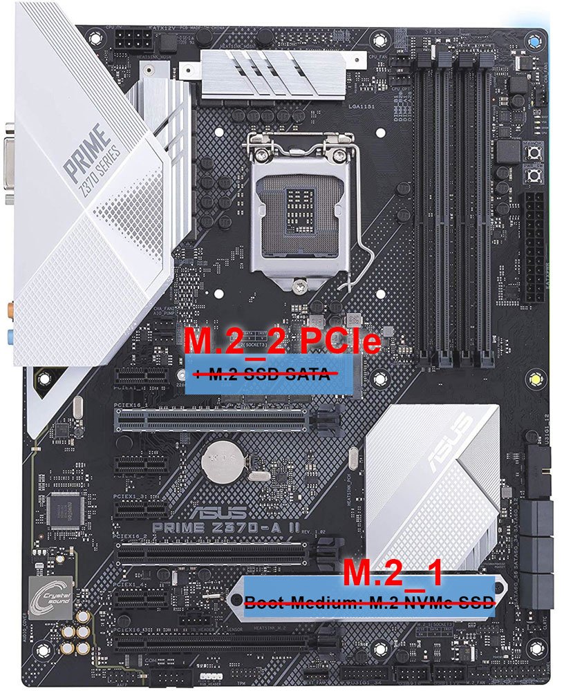

  • OHO und danke g-force - ich habe einen üblen Verdacht!
    Es gibt hier ja zwei unterschiedliche Slot's:
    M.2_1
    M.2_2 PCIe - speziell für "M.2 NVMe SSD's"*
    Ich habe die M.2- Slot's womöglich am Bord falsch interpretiert und meine System-M.2 NVMe SSD im falschen Slot!?
    Nämlich im M.2_1 (ich Torfkopp [floet]) Bild anbei. Dafür lief das aber 1,5 Jahre schon wunderbar schnell!
    Ich habe erst ab Montag Zeit das zu ändern und werde dann berichten was passiert ...

  • Nochmal eine Problembeschreibung, ABER am Ende auch DIE Lösung + eine Frage.
    Nachdem ich meinen Verwechselung der M.2-Port Belegung berichtigt hatte,
    bootete der Hackintosch wieder wie gewohnt und zeigte auch die neue 'M.2
    SATA SSD' an, dafür jedoch NICHT meine 2,5"SSD (am SATA6G_1 von 6).
    –> Große Fehlersuche zunächst im BIOS, dann in Foren.
    Hier im Hackintosch-Forum gab es das Thema "SSD WIRD NICHT NACH PC-START
    ERKANNT" vom 10.11.2020 schon mal (das endete mit "ErP disabled").
    Dem Zufall sei Dank, fand ich in einem ASUS FAQ-Forum folgende Sätze:
    "① Der M.2_1-Port unterstützt SATA- und PCIE-Modus.
    Der M.2_2-Port unterstützt nur den PCIE-Modus und nicht den SATA-Modus.
    Wenn Sie daher eine SATA im Modus-M.2-SSD an den Port M.2_2 anschließen,
    kann der Computer diese nicht erkennen.
    ② Der Port M.2_1 wird gemeinsam mit dem Port SATA6G_1 genutzt. Daher
    wird beim Anschließen des Geräts an die beiden Ports der Port SATA6G_1
    geschlossen.
    Hier kann der Computer die M.2 SSD nur am Port M.2_1 erkennen, und er
    erkennt die Festplatte an SATA6G_1 nicht.
    Wenn der Computer die Festplatte an SATA6G_1 erkennen soll, schließen
    Sie das SATA-Kabel des SATA6G_1-Ports an einen anderen SATA-Port an, z.
    B. SATA6G_3 oder SATA6G_4".
    IM KLARTEXT: Wenn ich im 'Slot M.2_1' eine 'M.2 SATA SSD' habe ist mein SATA6G_1 tot (an dem ist/war meine 2,5"SSD). Wenn meine zweite 'M.2 SSD' eine 'NVMe SSD' ist und ich diese in voller Leistung nutzen möchte, dann an 'Slot M.2_2' und im BIOS auf 'X4' gestellt. Dann ist aber auch noch der 'SATA6G_5 und 6' tot. In dieser Konstellation bleiben einem 3 von 6 SATA6G_Anschlüssen.
    Nun fehlt mir ein SATA-Anschluß (für das DVD-Laufwerk).
    Ich muss da mal über ASUS schimpfen. Diese durchaus wichtige
    Einschränkung ist in meinem Handbuch mit keinem Wort erwähnt!
    Das ist, gelinde gesagt, KACKSCHEISS! Wieviele vor und nach mir werden wohl
    an diesem Problem verzweifeln?
    FRAGE: kann ich einfach einen 'PCI Express – SATA Controller' einbauen? Oder wird das wieder kompliziert?

  • Genau das steht doch in meinem Link mit den Spezifikationen?
  • Das hast du aber bei allen Boards mit M2 Slot. Die teilen sich entsprechend die Resourcen. Nimm einfach einen anderen Sata Anschluss dann ist Ruhe.
  • g-force ich danke Dir sehr für den Hinweis, der mich ja letztendlich auch zum Ziel gebracht hat!
    Ich habe den Asus-Text aber zunächst wie folgt interpretiert: "Der M.2_1-Sockel teilt sich den SATA_1-Anschluss..." TEILEN – nicht wegnehmen. Für eine derart einschneidende Bedingung finde ich den Hinweis im Sternchentext zu rudimentär - aber das soll nur ASUS-Schelte sein.
    Erdenwind Inc. in meiner Konstellation bleiben mir 3 von 6 SATA6G_Anschlüssen. Ich habe aber 4 Geräte...
