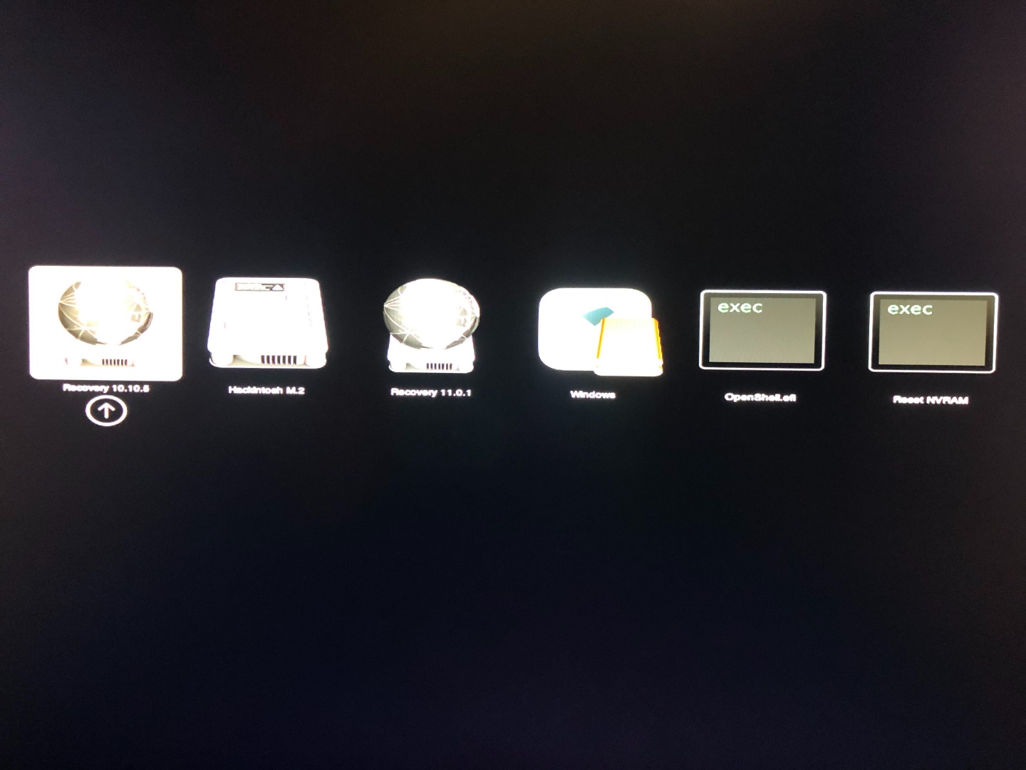

    Ich habe letzte Woche erfolgreich BigSur mit OpenCore installiert, da ich gerade mit Handbrake ein Video ändern wollte und dabei meine CPU Temperatur extrem in die Höhe schoss sodass der PC abstürzte wollte ich im BIOS etwas runtertakten und siehe da ich komm nicht mehr ins BIOS.
    Dann ist mir aufgefallen mein Windows Boot Starter oder wie der hieß ist auch weg.
    im OpenCore start menu in dem mir die ganzen platten angezeigt werden steht meine Windowsplatte auch nicht.

  • Prüfe als erstes, ob in deinem Open Core die Funktion „bootstrap“ aktiv ist. Die muss bei z97-Chipsätzen unbedingt deaktiviert sein, da sie das Bios beschädigen kann.
    Dortania: „BootProtect being left on "Bootstrap" has been known to cause Z87/Z97 motherboards to brick and can require the BIOS to be reflashed to fix
    Sascha_77 Das könnte auch die plötzlich massenhaften Ausfälle von z97-Mainboards erklären, u.a. auch bei meinem.

  • Habs deaktiviert, und schwupp ist mein Bios wieder da. Kein herumgehacke mit dem Backup-Bios mehr. Alles läuft wie gehabt und Rechner bootet auch normal durch. :)

  • So ins BIOS komme ich schonmal allerdings ist mein Windows Starter nicht mehr auffindbar
    Du meinst jetzt den Windows-Bootmanager (über F12)?
    Mit einem CLOVER USB Stick wird mir die Windowspartition in OpenCore angezeigt
    Eine Kascade aus Clover & OC geht durchaus (kürzlich an meinem Vaio ausprobiert), wenn auch gerade bei Gigabyte-MBs nicht unbedingt empfehlenswert.
    Muss ich wirklich Windows neu installieren damit ich wieder die Platte im Bootmenu habe? Da nutze ich lieber den Stick
    Nein - musst Du nicht, aber Du solltest das Mischen von Clover & OpenCore sein lassen.
    OC ist durchaus in der Lage, wenn richtig angerichtet, diverse OS zu starten.
