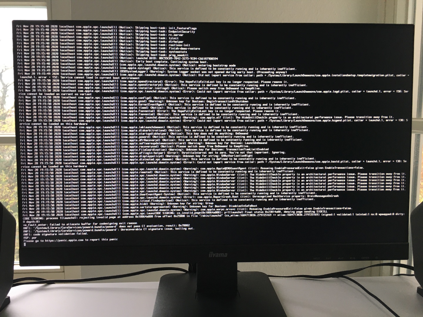

  • hackmac004 Ich habe die Einstellung vorgenommen und zweimal eine Kernel Panic erhalten, konnte jedoch nicht erkennen, woran es gelegen hat, da es schon zu schnell vom Bildschirm gescrollt war. Als ich beim dritten Versuch den Bildschirm mit einem Handy aufgenommen habe, erschien der Code Signing Fehler wieder. Ich habe aber mal ein Video von dem ganzen Text gemacht, sodass ihr vielleicht die Ursache besser erkennen könnt. (Habe es extra in 60fps aufgenommen, da der Text so schnell weiterläuft.)

    Beim Durchforsten der Textzeilen in meinem verlinkte Video ist mir aufgefallen, dass der eigentliche Fehler nicht der Code Signing Error ist, sondern schon etwas eher die Zeile "The signature could not be validated because AMFI could not load its entitlements for validation". Nach etwas googlen habe ich herausgefunden, dass es sich dabei um Apple Mobile File Integrity handelt.
    Zudem erscheint in diesem Zusammenhang noch etwas eher im Text der Ausdruck "AMFILoadTrustedKeysFromNVRam - no nvram variable". Es scheint also an diesem AMFI-Sicherheitsmechanismus zu liegen. Habt ihr Ideen, wie ich diesen umgehen kann?

    Erdenwind Inc. Ich habe mal mit der BIOS-Version F4 deinen EFI-Ordner versucht und bin zunächst an [EB|#LOG:EXITBS:START] stecken geblieben. Dann habe ich die entsprechenden Anpassungen in deiner config.plist vorgenommen, die hier https://dortania.github.io/Ope…ck-on-eb-log-exitbs-start beschrieben sind und es bootet etwas weiter. Allerdings erhalte ich nun eine Kernel Panic (siehe Bild).
