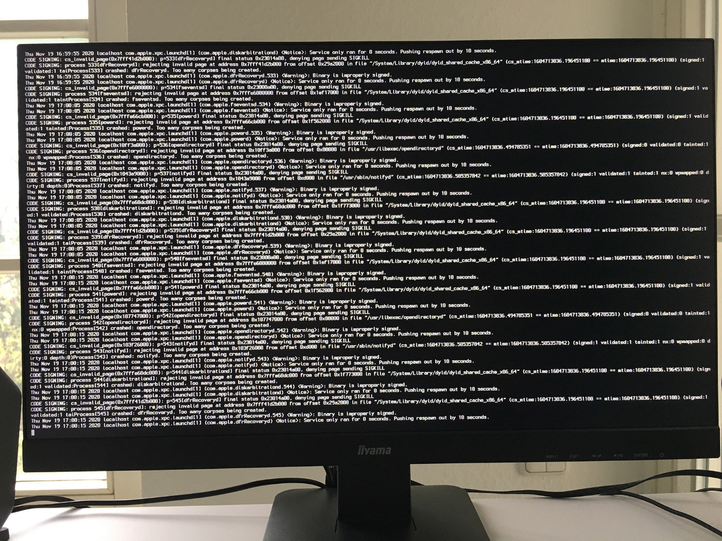

    ich habe mir meinen ersten Hackintosh zusammengebaut und wollte nun macOS Big Sur darauf installieren. Ich kann zwar im Bootmenu die Big Sur Installation auswählen und er lädt auch das BaseSystem.dmg aber leider endet dies in einer Textschleife, welche von abgebrochenen Prozessen und Code Signing-Fehlern spricht. Ich habe mal ein Bild davon angehangen. Zudem habe ich meinen EFI-Ordner angefügt. Die config.plist habe ich über den offiziellen Opencore-Guide (https://dortania.github.io/Ope…fig.plist/comet-lake.html) erstellt.

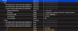

  • Als nächste würde ich SIP aktivieren. So hier an dieser Stelle.
    Trägst du csr-active-config noch wie auf dem Bild unter delete ein, dann brauchst du nicht immer einen Nvram reset machen, damit Änderungen an der Stelle wirksam werden.

    Vielen Dank für deinen EFI-Ordner Erdenwind Inc.! Ich habe diesen getestet und obwohl das Apple-Logo gleich zu sehen war lief der Balken nur bis ca. einem Viertel durch und wollte dann nicht weiter. Ich habe also mal "-v" in die Bootargumente eingefügt, um den Text anstelle des Apple Logos zu sehen und bekomme die gleichen Fehler wie vorher: unzählige Code Signing Errors.

  • Ich habe meine config.plist wie von dir gezeigt angepasst aber sehe keine Änderung in der Anzeige -- weiterhin nur Code Signing Fehler.

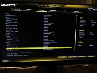

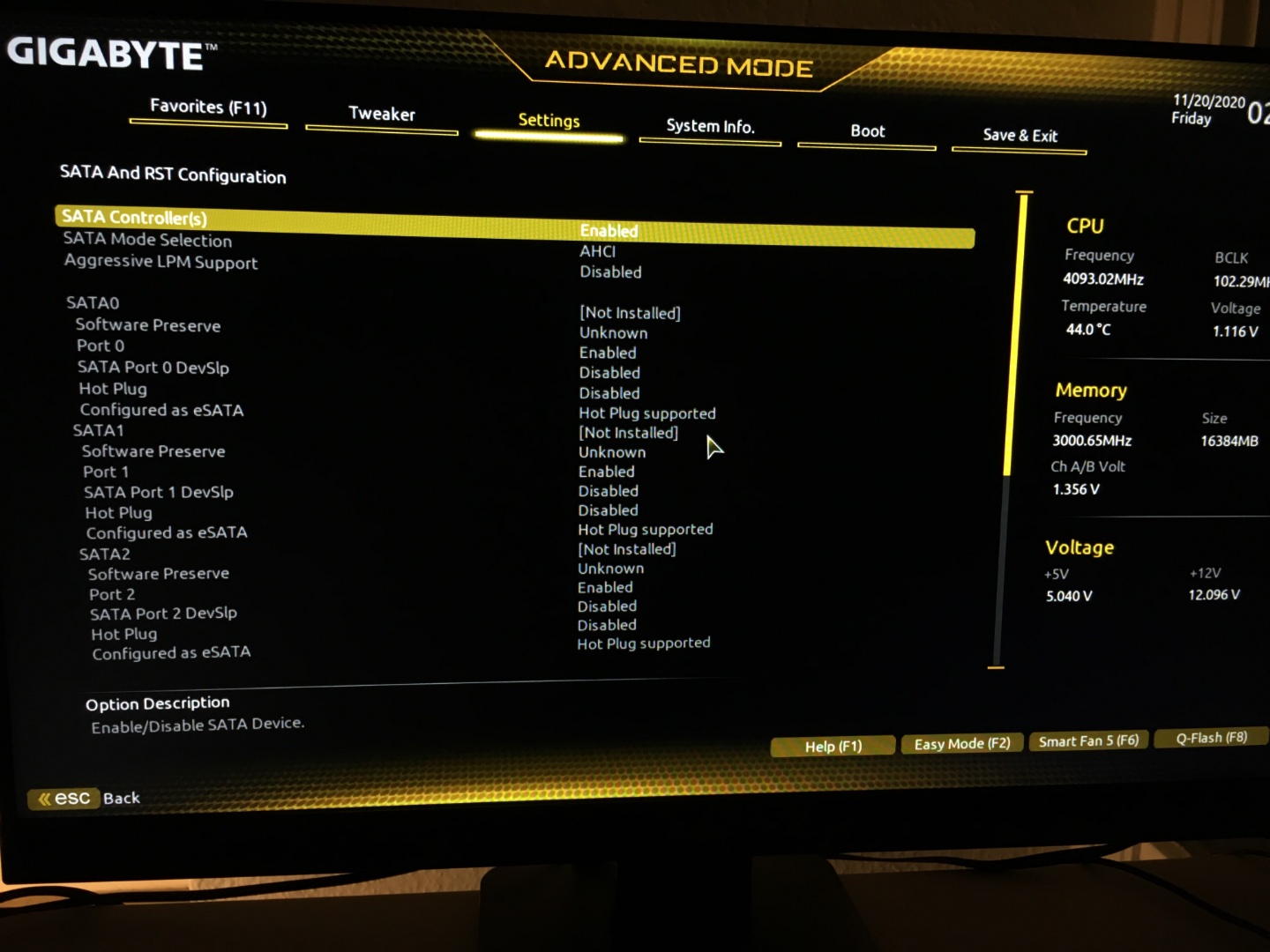

  • dann mach mal die hdd ab und im Bios den Sata port AHCI aus test weise.oder einfach im Bios abschalten
  • Ich habe den SATA Port 3 im BIOS deaktiviert (daran hängt die HDD) aber auch das hat keine Änderung an den Fehlermeldungen bewirkt.

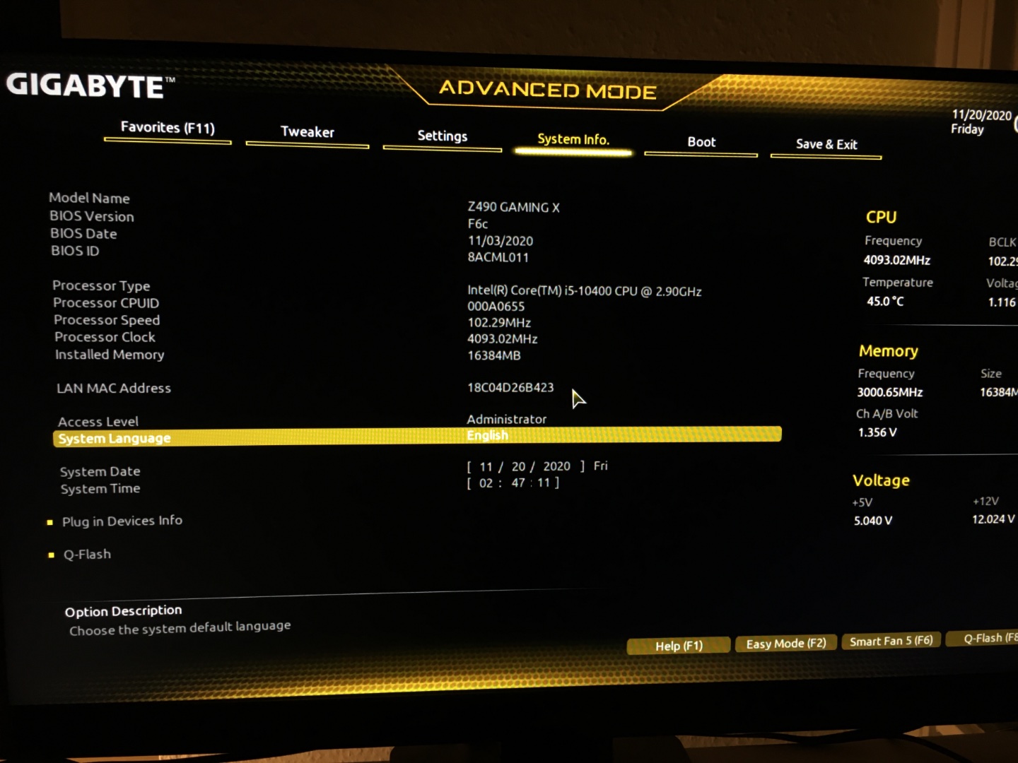

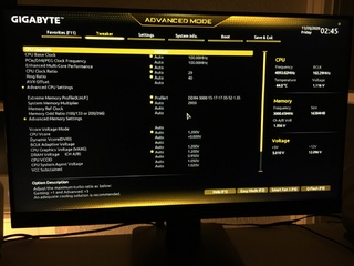

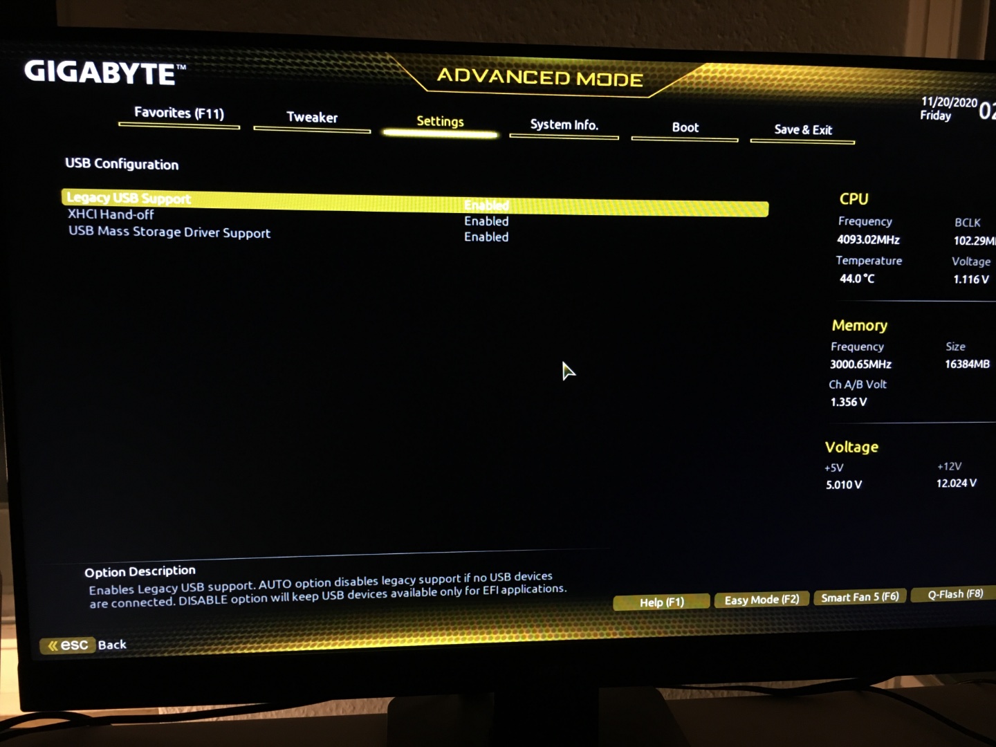

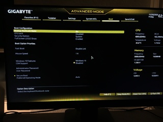

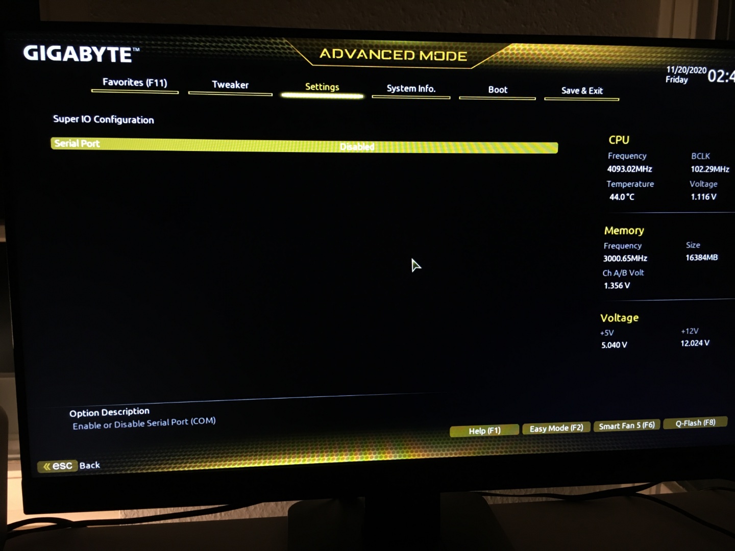

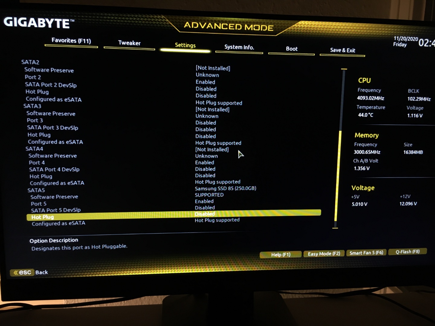

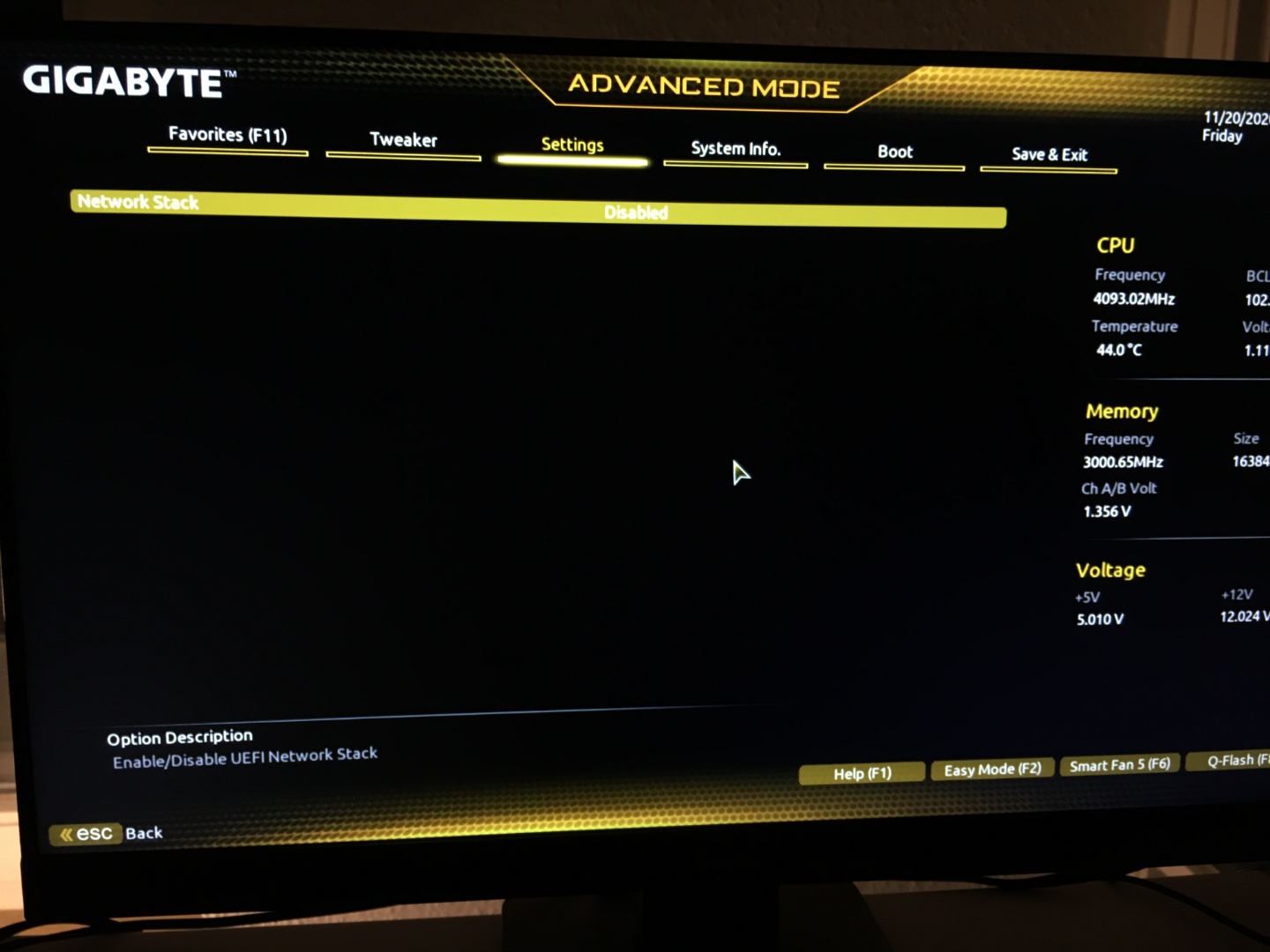

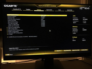

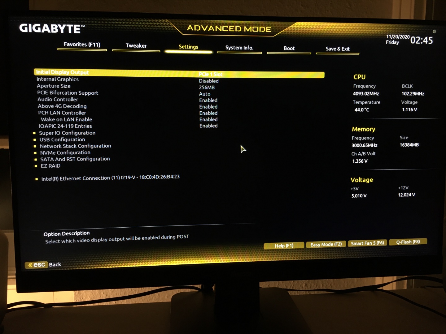

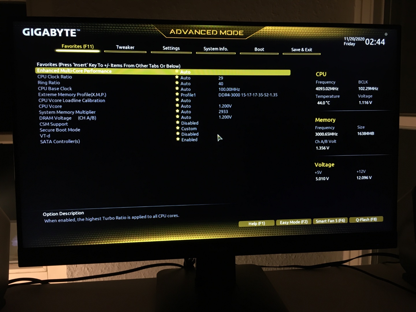

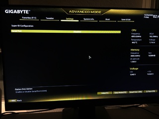

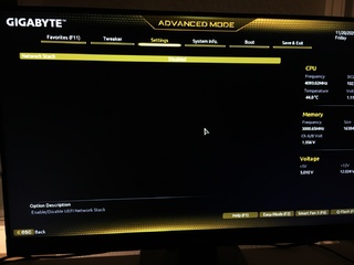

    Anbei habe ich mal Fotos meiner BIOS-Einstellungen angefügt, nur um sicherzustellen, dass dort nichts gravierend falsch ist. Vielleicht kannst du das mal prüfen, da du ja auch ein Gigabyte Z490 Motherboard hast. Vielen Dank! :)
  • Das "Auto" im letzten Bild bezieht sich auf "Preferred Operating Mode". Secure Boot kann ich nur auf "Custom" stellen. Die Alternative wäre "Standard". Enable/Disable gibt es da leider nicht.
    Einmal editiert, zuletzt von Bankster ()

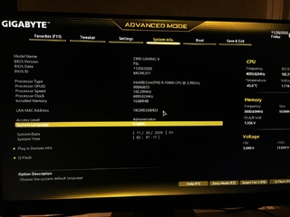

  • stell mal Datum und Uhrzeit richtig ein...oder is in Frankfurt ne andere Zeitzone?
