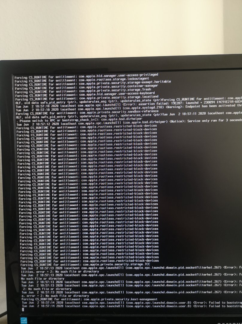

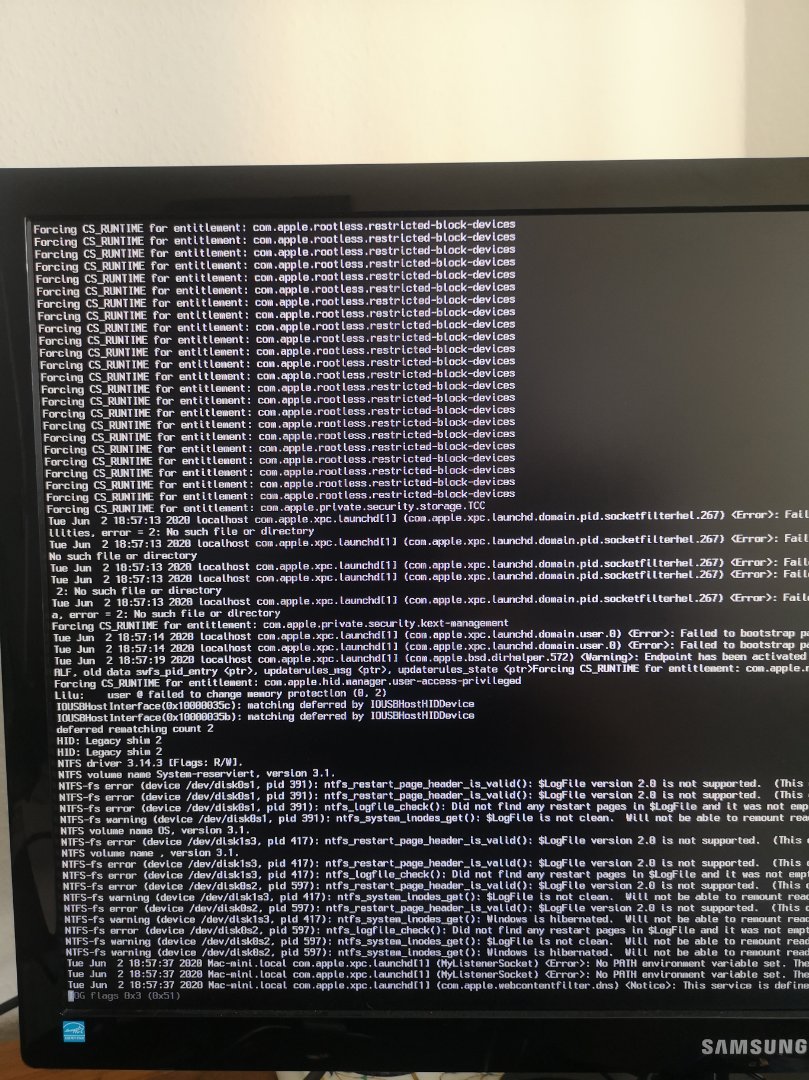

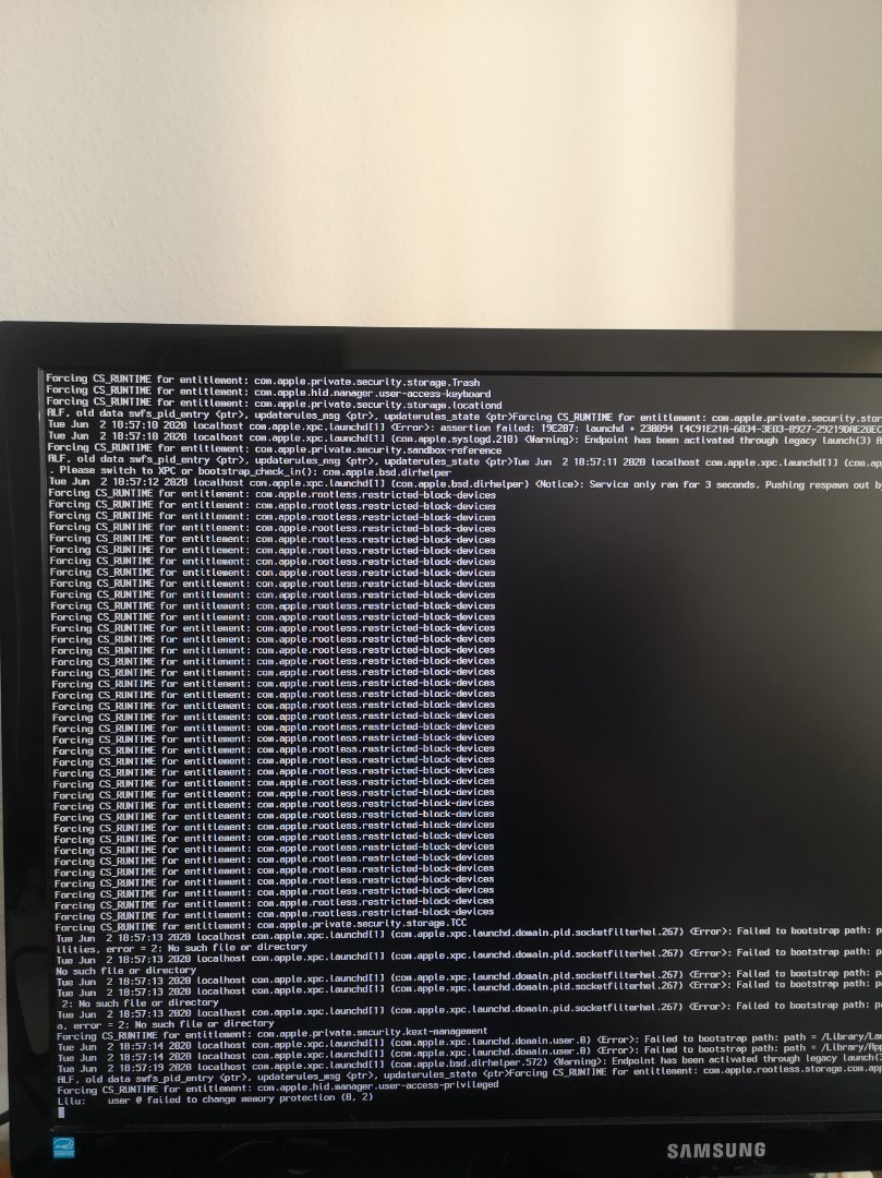

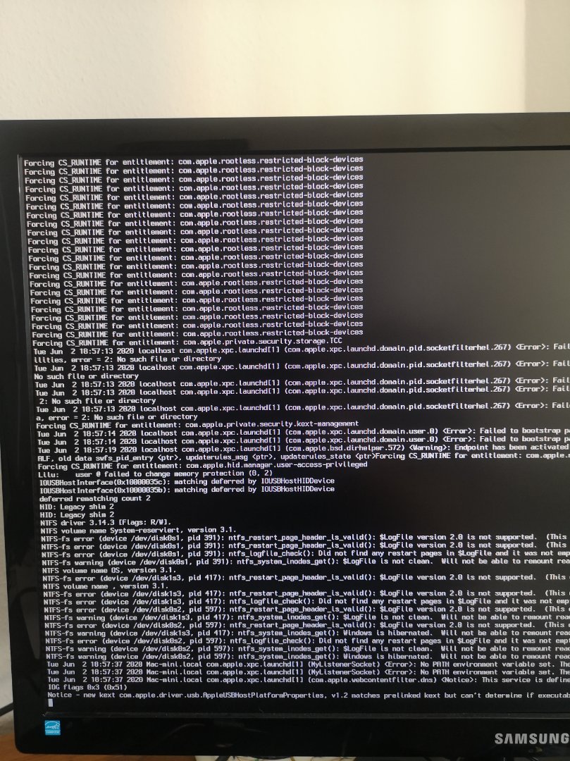

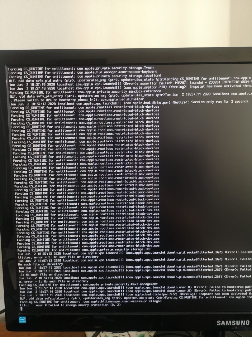

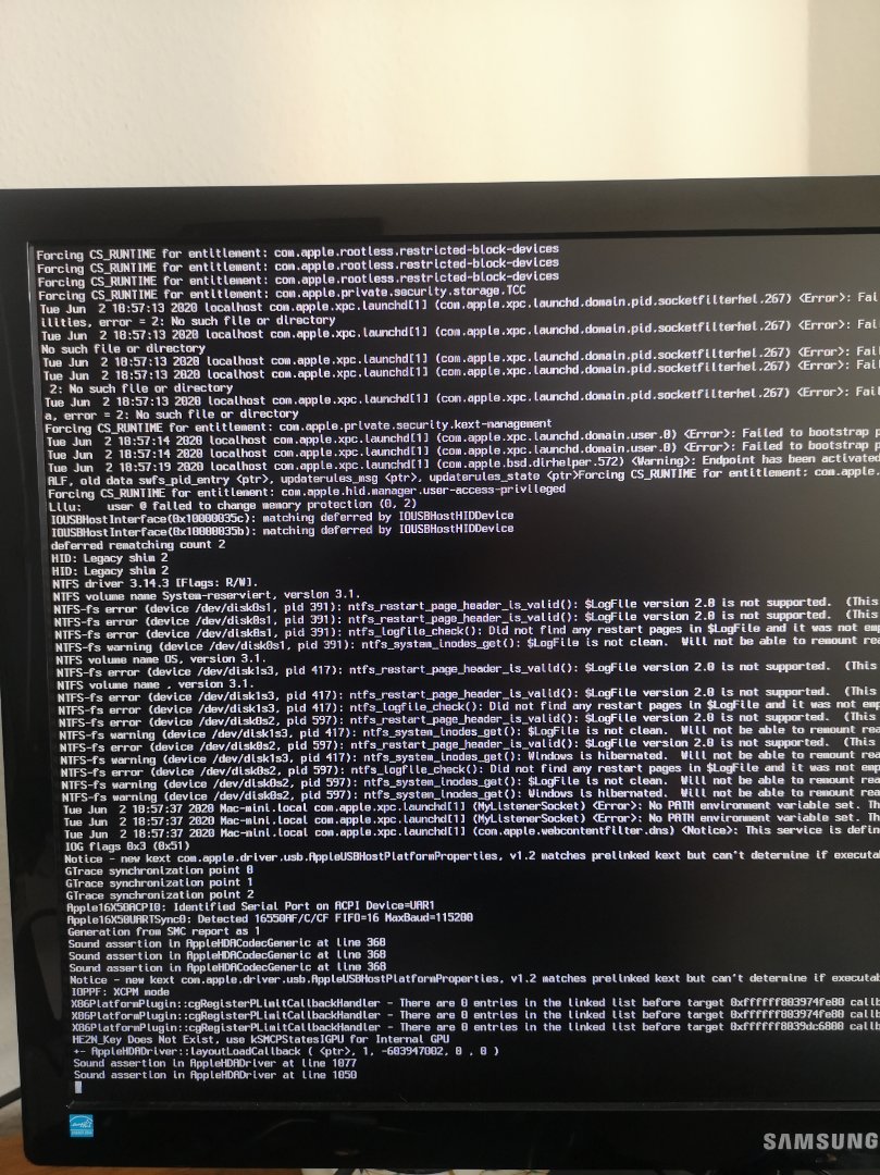

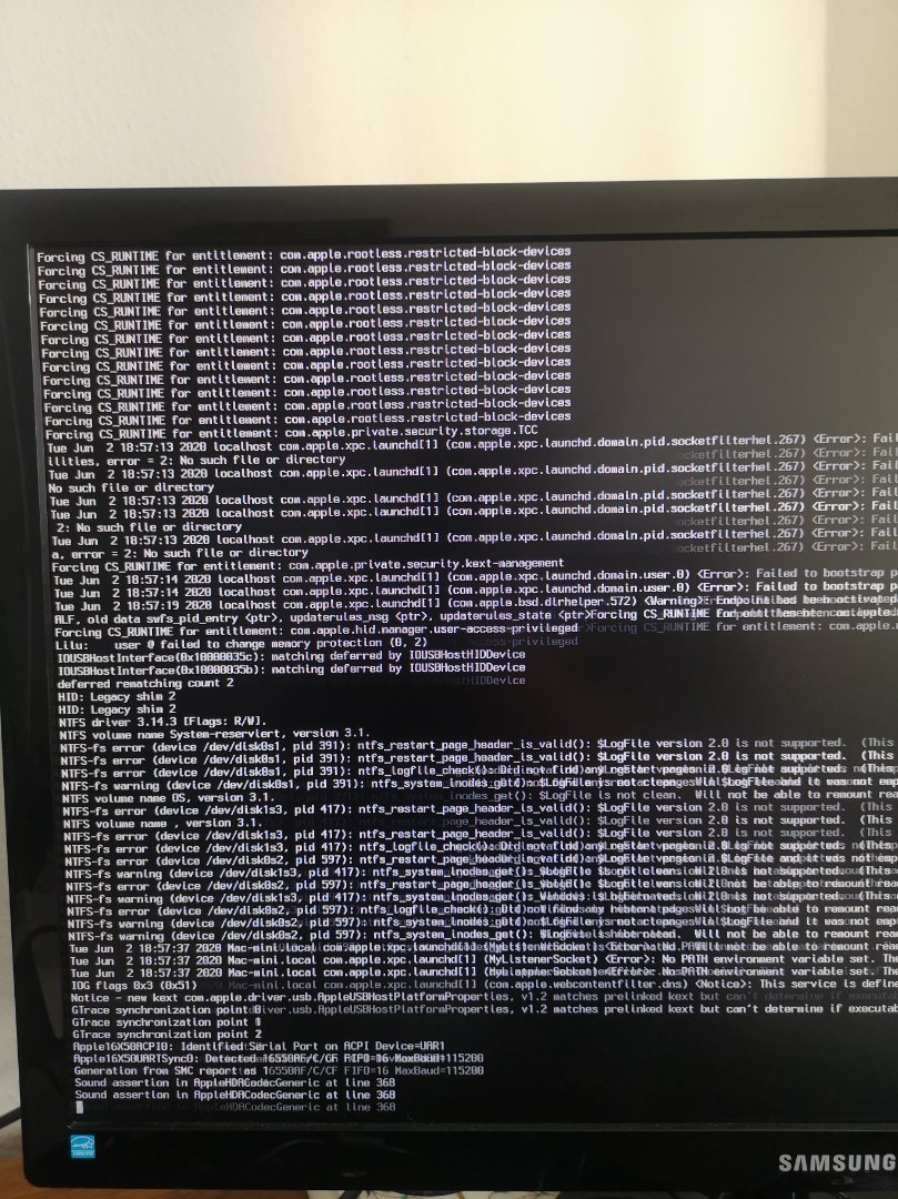

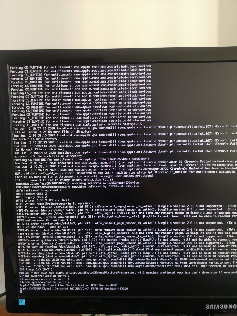

    Anbei der EFI Ordner den ich verwende.
    Was ich im Bios gemacht habe:
    AHCI Mode, uefi boot, secure boot aus
    Hane mehrere EFI Ordner probiert die ich im Netz gefunden habe.
    Ausserdem gab es auch diesen Thread, da hab ich auch alle durch.
    DELL OptiPlex 3060 MFF - Mojave läuft!
    Habe den USB Stick mit Tinu erstellt.
    Anbei auch die Screenshits aus dem verbose mode.
  • Ich habe einen Optiplex 3020 MFF hier der sich allerdings wenig zickig zeigt oder anders gesagt der ist sogar recht handzahm ;)
    Auf den Screenshots/Bildern sind einige Sachen zu sehen die Stolpersteine sein können zum einen die reichlich vorhandenen NTFS Fehlermeldungen (spricht für ein Windows das im Hibernate Status ist -> Windows starten und beim herunterfahren die Shift Taste gedrückt halten sollte das beheben) zum anderen die Meldung von Lilu bzgl. der Memory Protection hier solltest Du mal im Bios der Keksdose stöbern ob es da irgendwo einen Punkt zur MemoryProtection gibt und fall ja den mal auf enabled stellen oder falls er schon auf enabled steht auf disabled. Das sind mal so die Dinge die mir auf den ersten Blick auffallen. Das Bios/UEFI bei den Dell Dingern ist ziemlich unübersichtlich finde ich da verstecken sich einige Dinge hinter den unmöglichsten Bezeichnungen hier lohnt also genaues hingucken ;)
