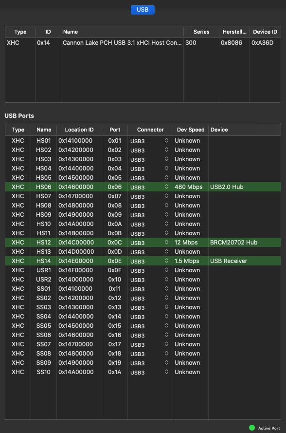

  • Du hast den internen Port, an den dein Bluetooth angeschlossen sind (vermutlich dann HS12) nicht im Mapping berücksichtigt.
    Die Device-Properties, von denen ich gesprochen hatte, befinden sich hier:
    EFI-Ordner für mein System:
  • Von welchen USB-Ports sprichst du gerade?
    Die werden im HackinTool erst grün hervorgehoben, wenn da mal ein Gerät dran hing, was ich für meinen Screenshot erstmal nicht gemacht habe.

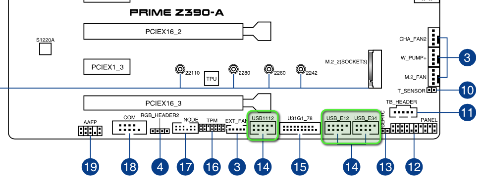

    Was die interne BT-Geschichte betrifft, musst du natürlich auch erstmal wissen, auf welchem der internen Header die Karte angeschlossen ist:
    Bie mir hängt sie an dem linken, alleinstehenden Header, der mit "USB1112" gekennzeichnet ist.
    Je nachdem welche der beiden Reihen des Header-Connectors mit Kabeln bestückt sind, musst dann auch der entsprechende Port deklariert werden.
    Bei mir ist das die untere Reihe, was dann wiederum für HS12 spricht.
  • Bei mir hängen die beiden Usb Ports vom Gehäuse am Anschluss USB_E34 und das vom Bluetooth an USB_E12
    Vielleicht sind es dann die beiden usb Anschlüsse vom Gehäuse die als „USB 2 hub“ erkannt werden nur der Bluetooth noch nicht
    Edit: Bluetooth usb Anschluss gewechselt und jetzt wird er auch angezeigt danke erstmal melde mich wenn es fertig ist ob es geklappt hat

  • Mal ne Frage: Kommen die beiden mit mit USB_E12 und USB_E34 gekennzeichneten Ports vom GL852G Controller? Wenn ich dort etwas Anschliesse z.B. meine BT Karte taucht das im Hackintool nicht auf. Oder liegt es daran, dass bei mir nur XHC Geräte gelistet werden?
    Hier mal ein Screenshot vom Hackintool (hab grad die USBINjectAll.kext drin). Am USB_E12 hängt eig. meine NZXT AIO, die leider nicht angezeigt wird. Wenn ich die Pumpe auf den USB1112 hänge sehe ich sie auch im Hackintool. Evtl. weiss jmd., wie ich den Knoten auflösen kann.
    iMAC Pro1,1 Hacki (Catalina 10.15.6 - Vanilla): CPU: Intel I9-9900K - Motherboard: Asus Prime Z390-A - GPU: XfX Radeon RX 5700 XT Thicc ii Ultra - RAM: G.Skill Sniper X 64GB DDR4-3600 XMP2 - Kühlung: NZXT Kraken X53 - System SSD: Samsung 970 EVO Plus 500GB - Extension Card: Asus Hyper M.2 X16 Card V2 mit 2x1TB WD Black SN750 - Case: NZXT H510

  • greecedrummer - sobald ich die beiden internen USB Anschlüsse der Pumpe und der BT Karte tausche, sehe ich die Pumpe im Hackintool und dafür die BT Karte nicht mehr. BT funktioniert aber weiterhin. Dazu habe ich im oberen Post leider kein Bild gemacht.
    Mein Versacht liegt darin, dass der 2te auf dem Board verbaute USB Controller nicht im Hackintool angezeigt wird und damit auch nicht die Geräte, die daran angeschlossen sind und so die Summe der Ports falsch ist (Portlimit)

  • greecedrummer - So, leider hatte ich heute erst Zeit zum testen. Den geschickten Link kenne ich bereits. Das war die Grundanleitung, nach der ich meinen Hacki aufgesetzt habe. Allerdings hat die Anleitung einen Bug mit den USB-Ports, weswegen ich sie mir individuell einrichten wollte.
    Ich hab jetzt mal sämtliche Varianten, wie empfohlen ausprobiert - leider ohne Erfolg.
    Hier ein Screenshot mit allem gelöscht, was unter Devices/Properties stand:
    Und hier mit deiner Config-plist (als Info: In meiner Config Plist sind die Patches unter Kexte und Patches auch bereits drin gewesen):
    Also leider keine Veränderung :( - Als reminder - hier hängt meine AIO noch am Port USB_E34. Was sind eig. USR1 und USR2 für Ports?
    Dann habe ich die AIO mal auf den Port USB_E12 gehängt - der Entspricht ja eig. HS05/HS06. HS06 ist von Haus aus mit "USB2.0 Hub" belegt was nach meiner Recherche "AURA" entspricht. Die AIO sollte jetzt eig. auf dem HS05 auftauchen, was sie leider nicht tut (nach Steckerbelegung ist es ein ungerader Port).
    Witzigerweise taucht sie aber im Systembericht auf...Hier mal Bilder dazu:
    Also ich blick schön langsam nicht mehr durch :(
    Wie gesagt, wenn ich den Port, an dem die BT Karte hängt mit dem der NZXT tausche, dann sehe ich im Hackintool die BT Karte nicht mehr, dafür aber die AIO.
    Für mich wird der USB Hub unter dem die Ports USB_E12 und USB_34 laufen irgendwie nicht im Hackintool angezeigt - oder nur zum teil, weil ja auf HS06 was zu sehen ist. Wenn dem so ist, wäre auf jeden Fall das Portlimit überschritten, auch wenn im Hackintool nur 15 Ports zu sehen sind...
