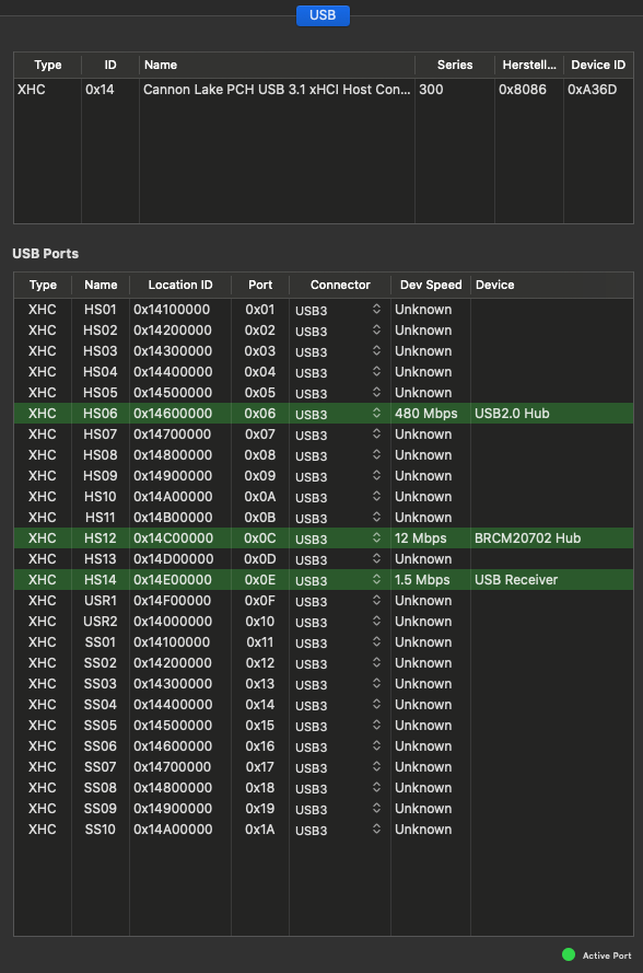

    greecedrummer - So, leider hatte ich heute erst Zeit zum testen. Den geschickten Link kenne ich bereits. Das war die Grundanleitung, nach der ich meinen Hacki aufgesetzt habe. Allerdings hat die Anleitung einen Bug mit den USB-Ports, weswegen ich sie mir individuell einrichten wollte.
    Ich hab jetzt mal sämtliche Varianten, wie empfohlen ausprobiert - leider ohne Erfolg.
    Hier ein Screenshot mit allem gelöscht, was unter Devices/Properties stand:
    Und hier mit deiner Config-plist (als Info: In meiner Config Plist sind die Patches unter Kexte und Patches auch bereits drin gewesen):
    Also leider keine Veränderung :( - Als reminder - hier hängt meine AIO noch am Port USB_E34. Was sind eig. USR1 und USR2 für Ports?

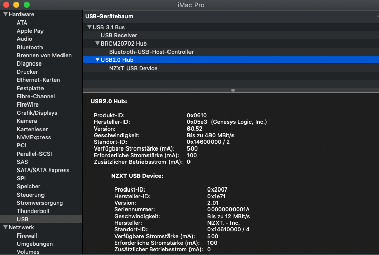

    Dann habe ich die AIO mal auf den Port USB_E12 gehängt - der Entspricht ja eig. HS05/HS06. HS06 ist von Haus aus mit "USB2.0 Hub" belegt was nach meiner Recherche "AURA" entspricht. Die AIO sollte jetzt eig. auf dem HS05 auftauchen, was sie leider nicht tut (nach Steckerbelegung ist es ein ungerader Port).
    Witzigerweise taucht sie aber im Systembericht auf...Hier mal Bilder dazu:
    Also ich blick schön langsam nicht mehr durch :(
    Wie gesagt, wenn ich den Port, an dem die BT Karte hängt mit dem der NZXT tausche, dann sehe ich im Hackintool die BT Karte nicht mehr, dafür aber die AIO.
    Für mich wird der USB Hub unter dem die Ports USB_E12 und USB_34 laufen irgendwie nicht im Hackintool angezeigt - oder nur zum teil, weil ja auf HS06 was zu sehen ist. Wenn dem so ist, wäre auf jeden Fall das Portlimit überschritten, auch wenn im Hackintool nur 15 Ports zu sehen sind...
    greecedrummer - sobald ich die beiden internen USB Anschlüsse der Pumpe und der BT Karte tausche, sehe ich die Pumpe im Hackintool und dafür die BT Karte nicht mehr. BT funktioniert aber weiterhin. Dazu habe ich im oberen Post leider kein Bild gemacht.
    Mein Versacht liegt darin, dass der 2te auf dem Board verbaute USB Controller nicht im Hackintool angezeigt wird und damit auch nicht die Geräte, die daran angeschlossen sind und so die Summe der Ports falsch ist (Portlimit)
    Mal ne Frage: Kommen die beiden mit mit USB_E12 und USB_E34 gekennzeichneten Ports vom GL852G Controller? Wenn ich dort etwas Anschliesse z.B. meine BT Karte taucht das im Hackintool nicht auf. Oder liegt es daran, dass bei mir nur XHC Geräte gelistet werden?
    Hier mal ein Screenshot vom Hackintool (hab grad die USBINjectAll.kext drin). Am USB_E12 hängt eig. meine NZXT AIO, die leider nicht angezeigt wird. Wenn ich die Pumpe auf den USB1112 hänge sehe ich sie auch im Hackintool. Evtl. weiss jmd., wie ich den Knoten auflösen kann.
