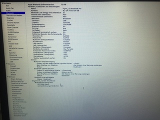

    Also bei Systeminformationen steht bei Bluetooth immer noch "Es wurden keine Informationen gefunden.", geht generell nicht.

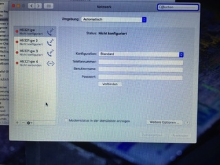

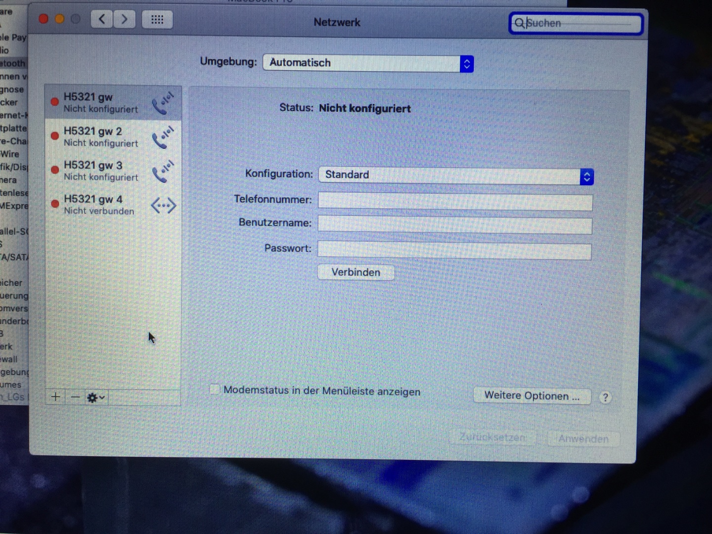

    Bei meinen Einstellungen "Netzwerk" sieht es Überrings so aus + das da als einzige ein kleiner Pixel Fehler bei der Suche ist:
    Wegen dem Adapter gucke ich nochmal, ist jedenfalls ein originaler von Lenovo.

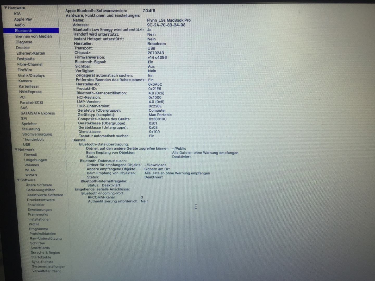

    bluetooth... weisst du wo der bluetooth steckt? hast du eine bt/wlan combokarte, oder ist der bluetooth separat?
    guck mal in den systembericht (apfel -> systembericht), was dort unter usb gelistet ist (bt hängt am usb).
    oft hilft es, einmalig ein livelinux zu starten, dort bt erst deaktivieren, dann aktivieren, gucken, ob geräte "gesehen" werden, und danach wieder ins macos booten.
    die netzwerkgeräte in dem screenshot kannst du löschen, das sieht so gar nicht nach ethernet aus.. auch da könntest du mal linux befragen, was das für einer ist (im terminal lsusb eingeben, foto machen)

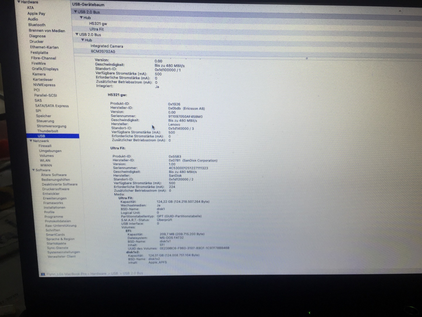

    Bei USB steht das:

  • sieht eher nach getrennten geräten für bt und wlan aus. und ich wüsste keine alternative, wie man ein abgeschaltetes bt ohne linux wieder in gang kriegt. die erscheinung, dass bt erstmal tot ist, hatte ich schon oft, das linux hat da jedesmal wunder gewirkt.
    ein 8gb stick sollte reichen, evtl. sogar ein 4er. installieren musst du es nicht, nur das livelinux auf einen stick verfrachten, und davon booten. ist übrigens auch sonst immer wieder ganz nett, einen livelinuxstick für notfälle in der hand zu haben...
    die beiden kexte aus dem archiv für intelbt brauchst du nicht, ist ein broadcom-bt, kein intel. ich häng dir mal andere kexte an, die du statt dessen nehmen kannst. linux wird aber wahrscheinlich trotzdem nötig sein.
    ist der h5..gw der lan-dongle? ich befürchte mal, dass der nicht in gang zu kriegen ist..

  • Okay Bluetooth wird jetzt zwar angezeigt aber er findet garnichts. Hättest du ein Programm wo ich mir das Linux Live System Raufpacken kann? Finde nämlich nichts gutes.

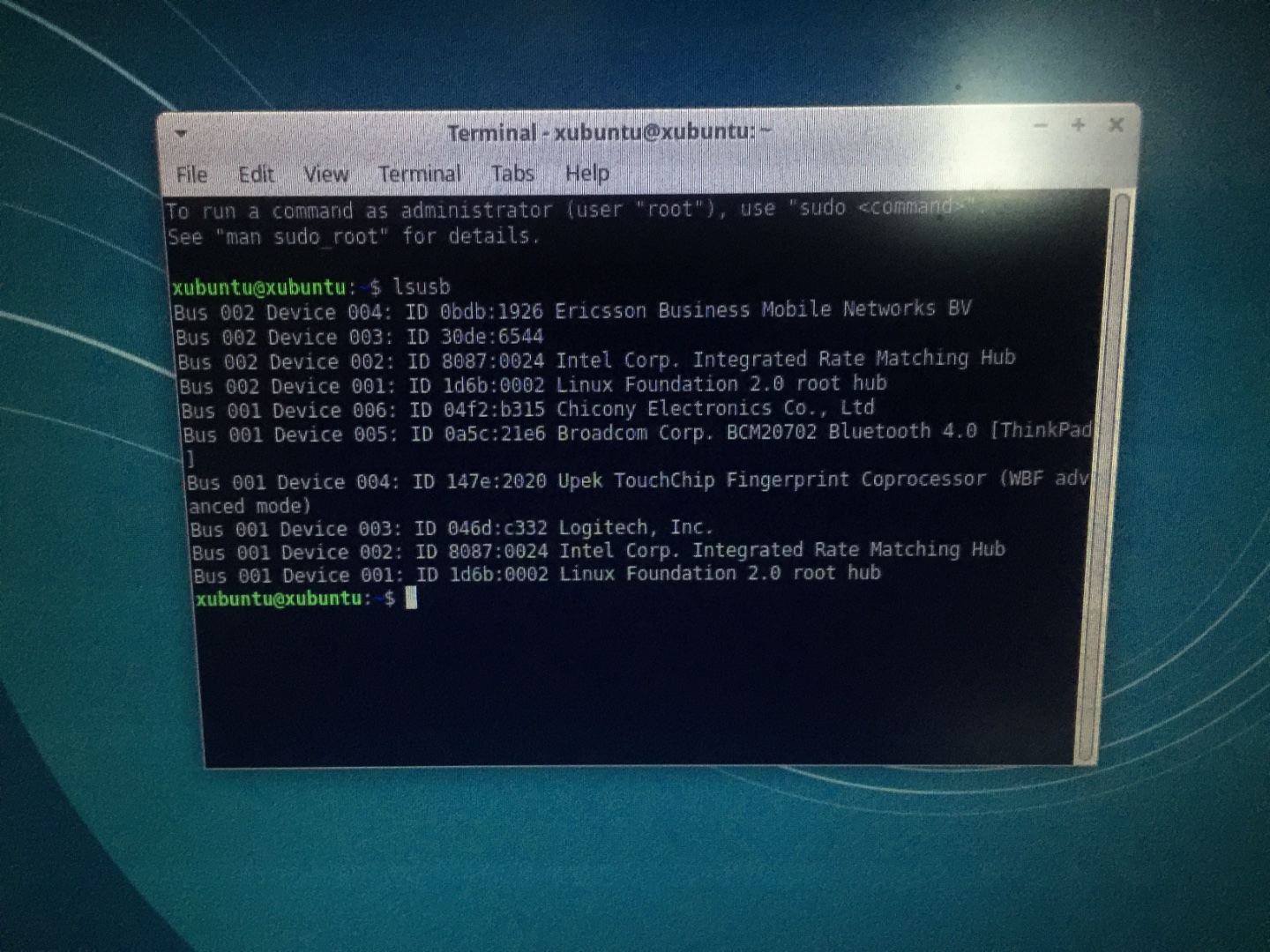

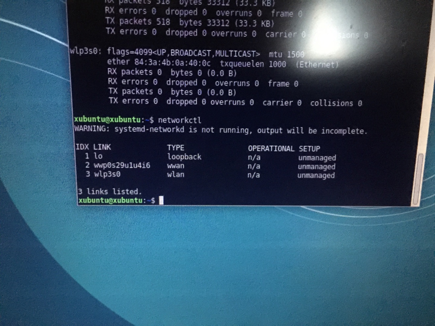

    EDIT: ich hab eben mal die thinkwiki inspiziert nach dem x1 carbon. das netzwerkgerät, was in den einstellungen und am usb auftaucht, ist eine wwankarte, das dongle wird überhaupt nicht gelistet. prüf bitte im linux, ob es dort auftaucht, und funktioniert:
    im terminal:
    lsusb
    (foto bitte)
    dann mal ein

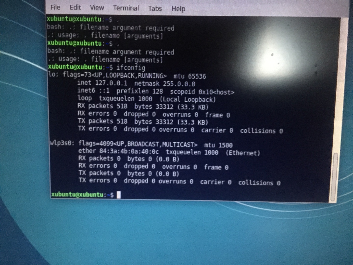

    ip a
    und/oder
    ifconfig
    evtl auch ein
    networkctl (wobei das u.u. nicht funktioniert je nach distribution)
    wenn es ausgaben gibt, bitte foto.

  • Gute Neuigkeiten, ich habe alles getan was du wolltest - Fotos. Hier hast du sie :) Ich hoffe dort sind keine privaten Daten drauf, falls ja bitte unbedingt sagen!
    Ich glaube übrigens ehr, das meine Karte nicht unterstützt wird.
    Es steht ja auch jetzt bei MacOS Bluetooth aktiviert, aber er findet garnichts. Was mit dem WLAN los ist - keine Ahnung.
  • nix privates, nur hardwareinfos. alles gut :-)
    also.. das ethernet-usbdingens seh ich nirgends. war das dran, und steckte ein kabel?
    das wwandingens könntest du eigentlich ausbauen (oder nutzt du das mit einer simkarte?), oder wenigstens im bios abschalten (wahrscheinlich ein unterpunkt in security, wo man alles möglich an und abschalten kann)
    du hättest im linux noch ein lspci loslassen können, damit wir ganz sicher sind, dass das wlan von intel ist. hab ich nicht dran gedacht gestern...

    konntest du im linux andere bt-geräte sehen?
    schmeiss mal die neuen bt-kexte wieder raus, und wiederhol die prozedur (linux anwerfen, bt ab, und wieder anschalten, dann macos).
    dabei prüf noch mal das usb-ethernet, mit kabel dran, und denk an das lspci.
