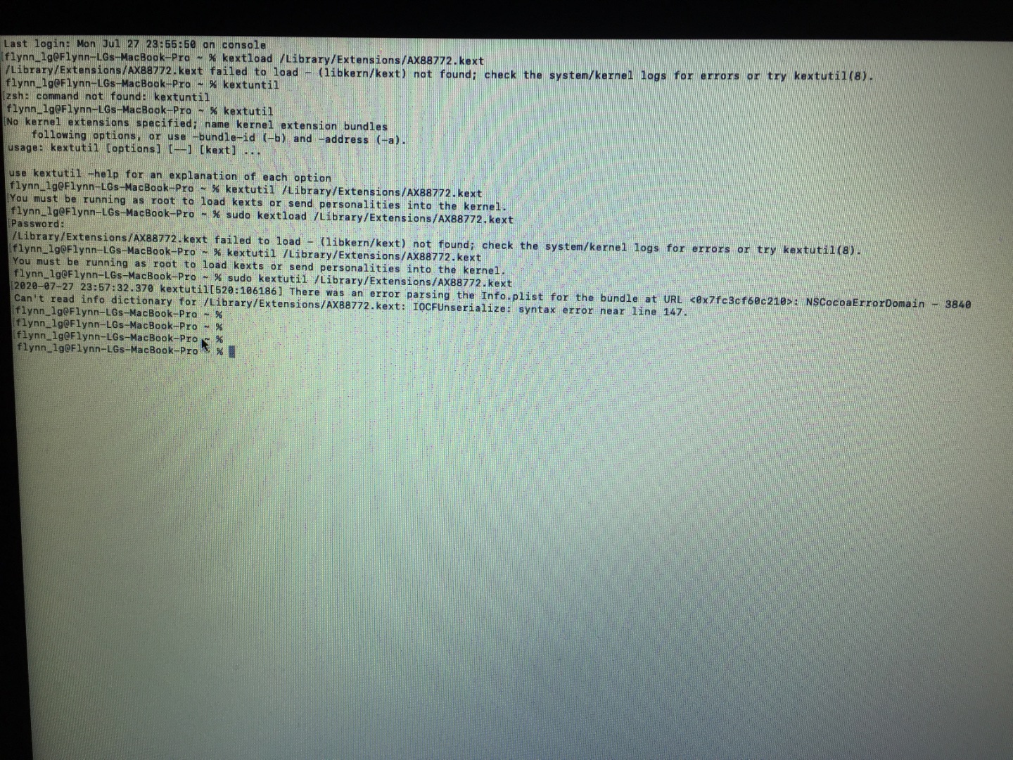

  • Dort kommt ein Fehler:
  • ich guck mal nach... moment.
    der frisst die vendor-id nicht. ich versuchs mal mit dezimaleinträgen. hängt dran.

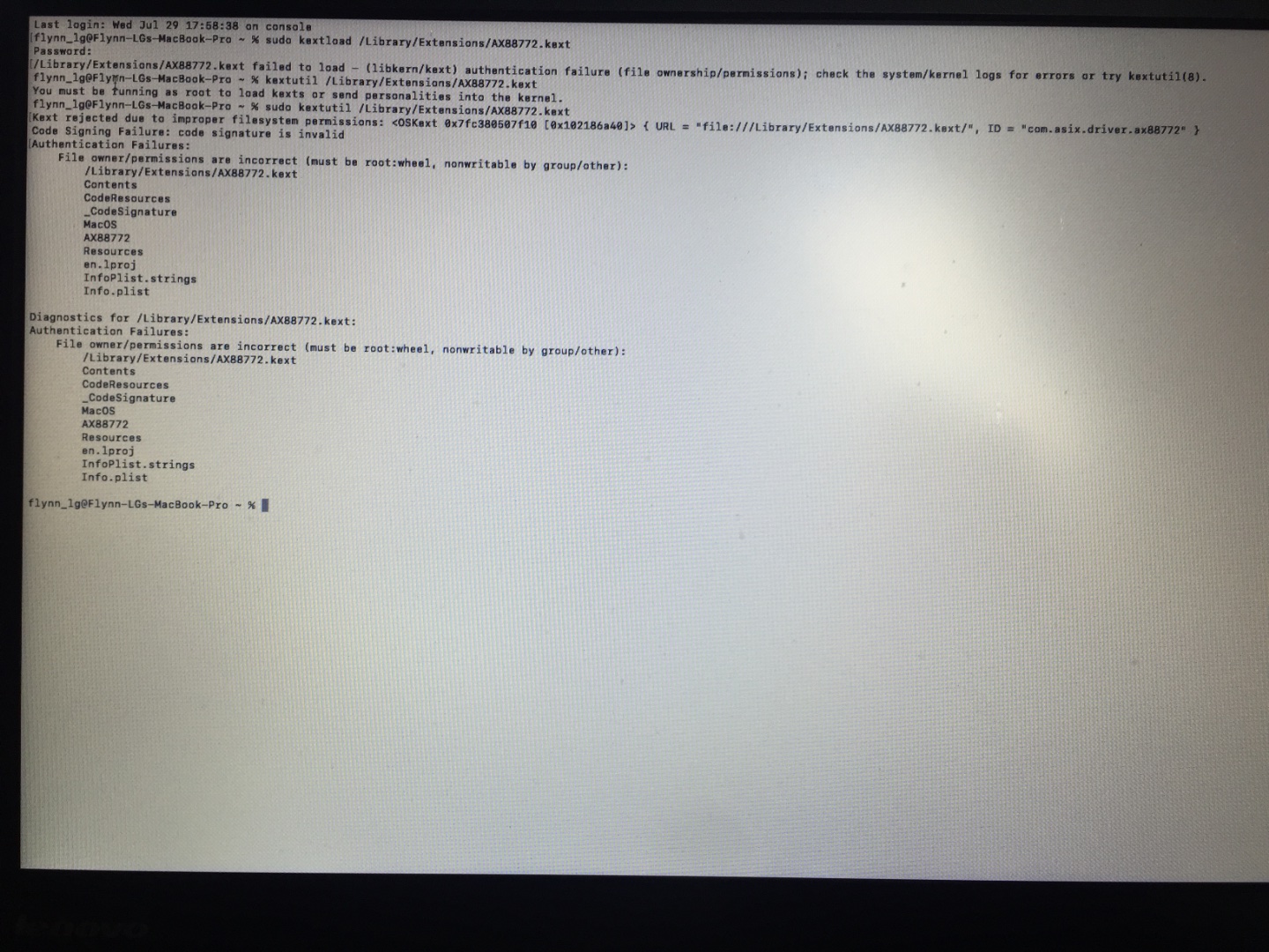

  • Leider kommt ein Fehler.
  • die berechtigungen passen nicht. versuch mal im terminal:
    sudo chmod 777 /Library/Extensions/kextname.kext *enter*
    und dann:
    sudo chown 0:0 /Library/Extensions/kextname.kext *enter*
    danach cache neu aufbauen (kextupdater) und reboot.
    wenn das nicht hilft bin ich mit latein zuende...
