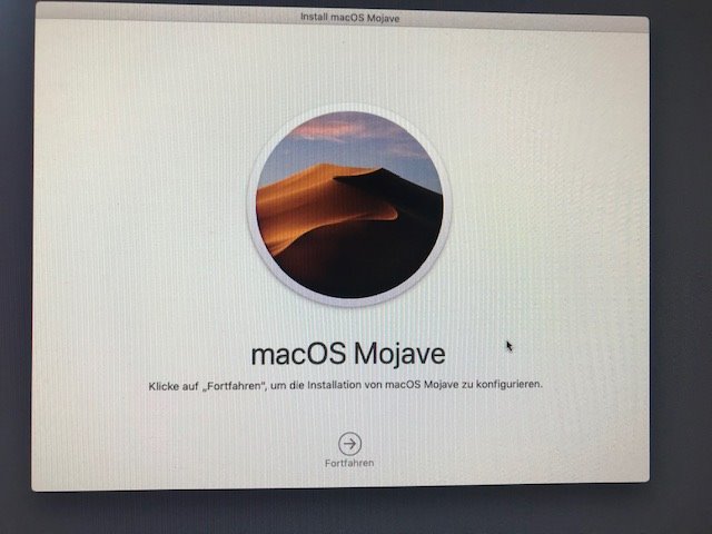

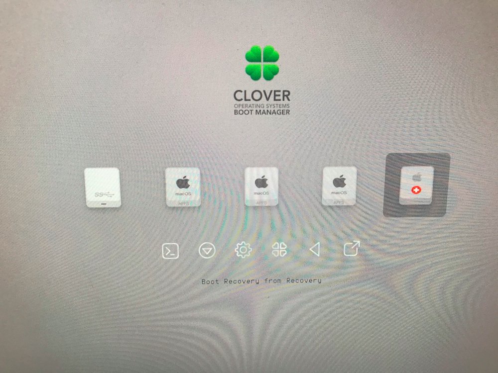

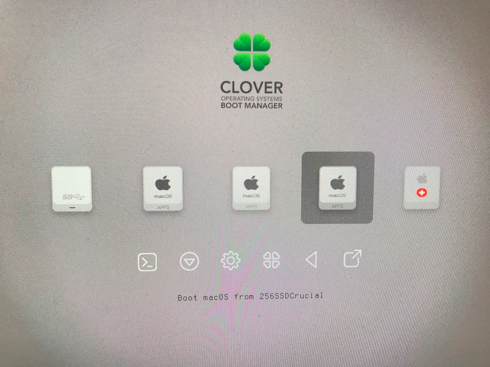

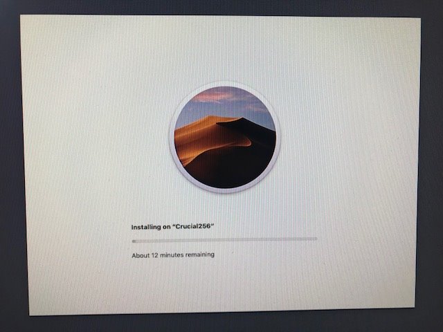

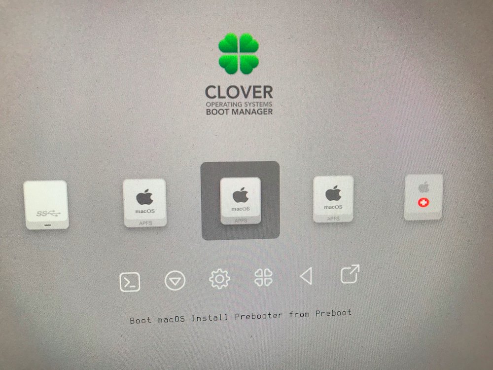

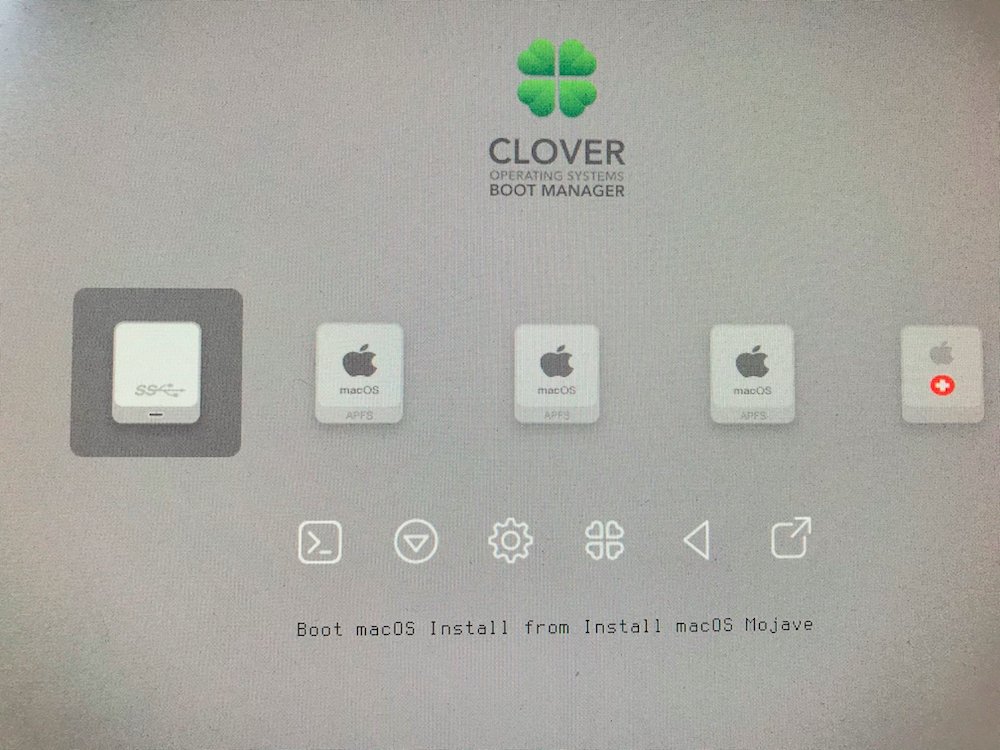

    vielen Dank für die Unterstützung beim Erstellen vom "Boot-Stick" in diesem Thema Fehlermeldung... Mit der EFI von User: g-force konnte ich Clover booten und anschließend macOS Mojave installieren, bis siehe Anhang 1.jpg - Wenn ich dann neu vom "Boot-Stick" boote und in Clover den Eintrag "Boot macOS from 256SSDCrucial" auswähle (Anhang 2.jpg), dann bleibt der Bootvorgang mit "disk1s2: device is not readable" hängen (Anhang 3.jpg). Dieser Vorgang wiederholt sich 3 bis 4 Mal, endet immer mit "disk1s2: device is not readable"

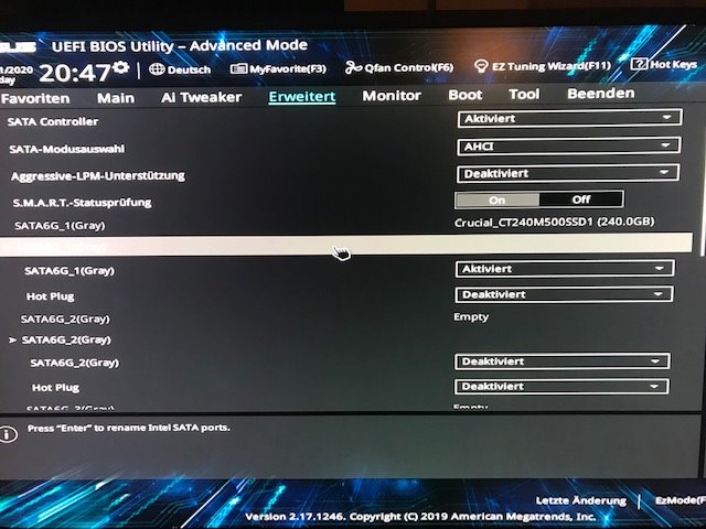

    ACHTUNG Mojave ist auf einer Crucial M500 2.5 SSD installiert, die früher in meinem iMac verbaut war, also ist da noch eine EFI Partition drauf. Im Rechner hängt die Crucial auf SATA6G_1 (Anhang 4.jpg) Die Bioseinstellung sind alle von hier übernommen:
    ExitLoad Optimized Defaults : Yes
    Advanced \ CPU Configuration → Intel Virtualizaiton Technology: Enabled
    Advanced \ System Agent (SA) Configuration → Vt-d: Disabled
        Advanced \ PCH Configuration → IOAPIC 24-119 Entries: Enabled
    Advanced \ Onboard Devices Configuration → RGB LED Lighting → When system is in sleep, hibernate or soft off states: OFF
    Advanced \ AMP Configuration → Power On By PCI-E/PCI
    Advanced \ Network Stack Configuration → Network Stack: Disabled
    Advanced \ USB Configuration  Legacy USB Support: Auto
    Boot → Fast Boot : Disabled
    Boot → Secure Boot → OS Type : Other OS

  • Auf Bild 2.jpg sieht man weitere Bootmöglichkeiten - einer von denen beginnt sicher mit "Install from....".
    Erstelle bitte 5 Bilder, auf denen je ein Eintrag markiert ist, damit man den zugehörigen Text lesen kann.
    So finden wir den richtigen Eintrag, um deine Installation abzuschließen.

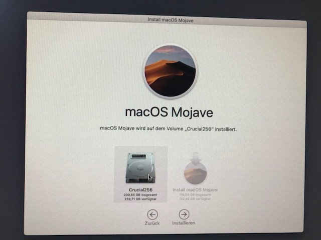

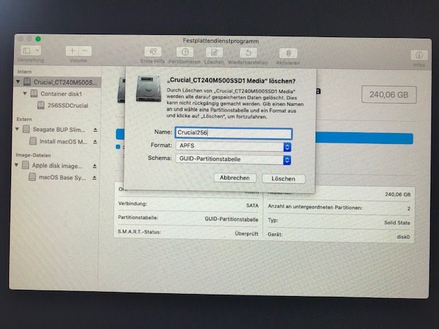

  • Ich vermute stark, daß die "256SSDCrucial" nicht sauber und richtig formatiert wurde.
    Starte die Installation erneut und rufe im Festplattendienstprogramm (FDP) oben links "Alle Geräte anzeigen" auf.
    Dann die komplette Platte LÖSCHEN, nicht Partitionieren.

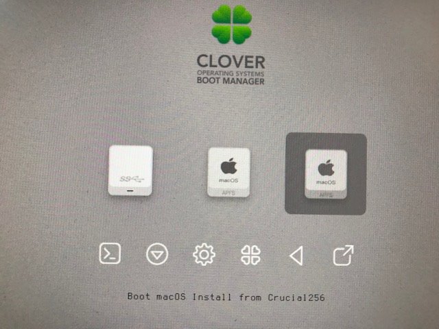

    Die Installation hab ich neu gestartet und die Platte so formatiert:
    dann folgenden diese Schritt:
    und Clover Menu sieht so aus:
    ich bestätige den rechten Eintrag und es erscheint dieses Fenster:
    dannach macht er einen Neustart und ich komme wieder zu dem Clover Menu mit den 5 Einträgen:
    hab dann im Bios Änderungen vorgenommen:
    Das hilft leider alles nichts, die Installation wird nicht abgeschlossen und bleibt beim Fehler: "disk1s2: device is not readable" hängen
  • Kannst Du fotografieren, wie die anderen 5 Einträge (Bild 6) heißen?
  • Hast du vilt eine andere ssd die du für die Installation nutzen könntest, um Fehler an der Platte auszuschließen?
    Vorher bitte die restlichen Einträge im clover boatloader abfotografieren (:
  • Was passiert, wenn du den "zweiten von rechts" Eintrag startest?
  • g-force ich bekomme die Fehlermeldung "disk1s2: device is not readable", wenn ich den "zweiten eintrag von rechts" starte. Mit dieser Fehlermeldung hab ich leider auch dieses Post begonnen :-) oder :-( Es muss doch ne Lösung geben, oder?

    Ich bin bei al6042 : Entweder ist die Platte nicht richtig formatiert oder sie hat eine Macke. Ich würde es zuerst mit Formatieren versuchen, also komplettes Löschen der kompletten Datenträgers - im Festplattendienstprogramm oben links "Alle Geräte anzeigen" und dann die Platte (nicht Partition) LÖSCHEN mit APFS und GUID.
