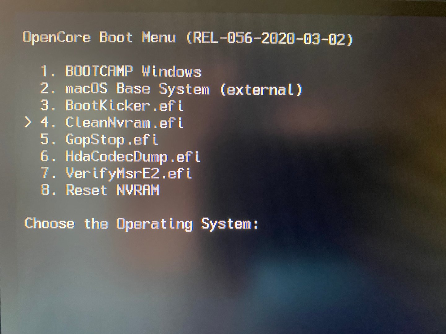

    ich habe nun alles zusammen und die Efi nach Anleitung erstellt. Jedoch bekomme ich bei Boot -Auswahl des Sticks zur Installation folgende Anzeige:
    Woran mag das liegen?

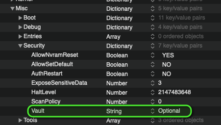

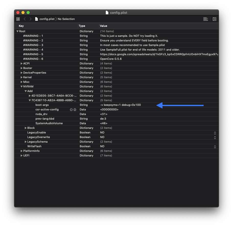

    Welche OC-Version nutzt du?
    Zwischen 0.5.5 und 0.5.6 hat sich einiges geändert, was auch in der Liste der Meldungen aufgeführt wird.
    Wenn du 0.5.6 nutzt hilft folgender Eintrag um den Hinweis der letzte Zeile zu beheben:
    Für die anderen Hinweise sind bei mir folgende Einträge im neuen Bereich "Output" angesiedelt:

    Mir ist jetzt aufgefallen, bei den anderen scheint es eine Option Install zu geben, bei meiner Auswahlliste steht maximal: MacOS base System????? Ich habe MAc OS noch nicht installiert, ich denke das ist wichtig?
    Im Log gibt es folgende Ausgabe:
    00:000 00:000 OCB: Failed to match a default boot option
    13:867 13:867 OC: Boot failed - Aborted
    13:883 00:015 OCB: StartImage failed - Aborted [meld]
    das Vanillaguide sagt dazu:
    Stuck on OCB: failed to match a default boot option
    Same fix as OCB: OcScanForBootEntries failure - Not Found, OpenCore is unable to find any drives with the current ScanPolicy, setting to 0 will allow all boot options to be shown
    Allerdings ist bei mir dort die 0 schon gesetzt.

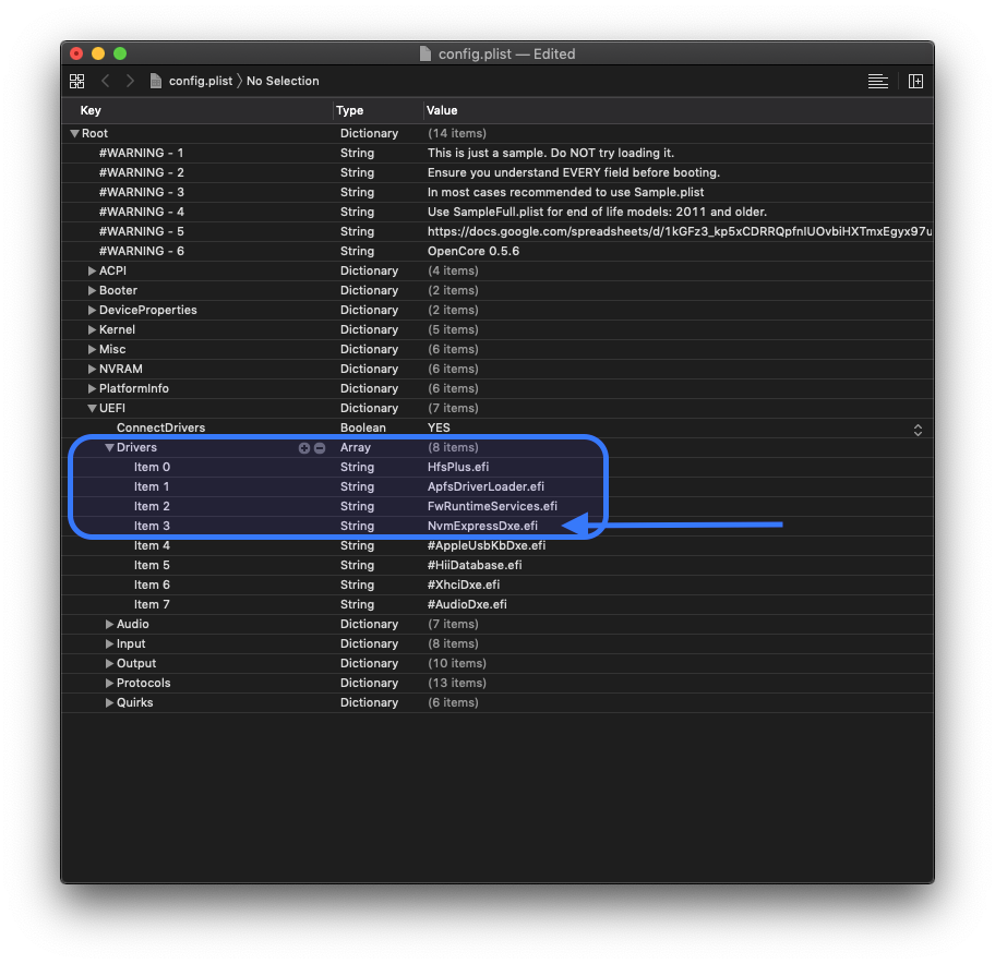

  • Das SMBIOS = iMacPro1,1 passt besser
  • Das deutet doch irgendwie auf ein Problem mit dem USB Stick oder den NVMe Speichern hin oder täusche ich mich?
    Ich habe einmal die Bootreihenfolge geändert und schwubs, ich komme in das Installationsmenü.

  • Erst mal mal Rande ein Guide dient nur für mich als Orientierung , für Notebook gibt es nicht denn perfekten Guide denn man anwenden kann.
    Zu denn Driver die sollten als Basis reichen und denn einen hatte ich aus versehen rausgeworfen gehabt .
  • Danke OSX :danke:
    mit Deiner letzten Efi läuft die Installation durch. Ein paar Errors wurden angezeigt, mit ein wenig Hilfe bekommen wir die nachher aber vielleicht auch noch weg. Melde mich, wenn die Installation durch ist.
