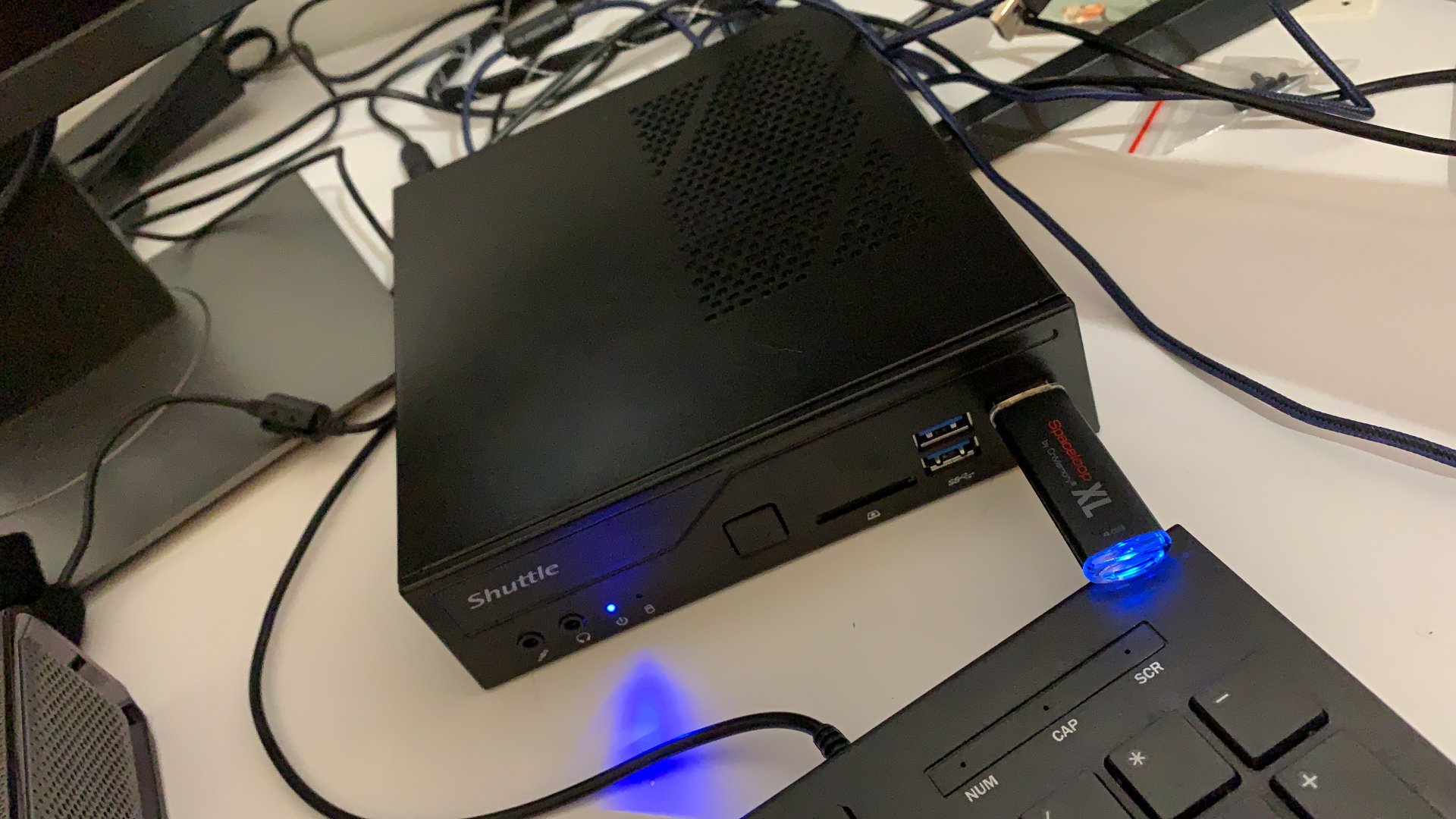

  • Hallo Freunde,
    nachdem mich mein Dell Optiplex 3060 die letzten Tage sehr geärgert hat, habe ich mich nach alternativen umgeschaut.
    So bin ich auf den Shuttle gekommen.
    Eingebaut habe ich folgende Hardware:
    Intel i3 8100T mit UHD630
    8GB DDR4 2400
    250GB Samsung SSD M.2 SATA (Bios anpassen da hier PCIe voreingestellt ist))
    Dell DW1560
    Im Gegensatz zum Dell wird hier mein 4K Monitor erkannt und richtig dargestellt.
    Sound läuft mit Audio ID 5 und FIXHDA.
    Danke al6042 für den Hinweis mit dem Lan Kext.

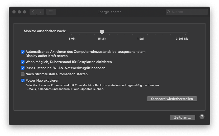

  • Hast du mein Clover Ordner mal getestet wegen Sleep? Bei mir funktioniert das.
    Auch mit deiner EFI geht das nicht. Was ich jetzt überhaupt nicht begreife.
    Lustigerweise sehen die Einstellmöglichkeiten unter "Energie sparen" bei mir so
    und bei dir so
    aus.
    Ist für mich als Laie ebenfalls nicht erklärbar :think:
