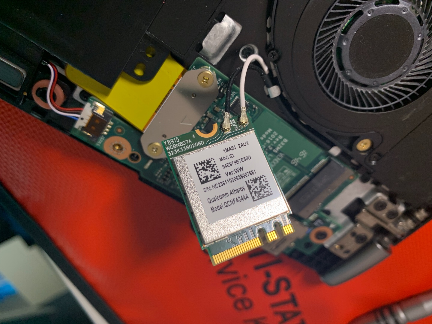

    Da steht doch QCA6174 von Qualcomm Atheros!?
    Dein Bild und Link führt zu irgendwas anderem wobei ich gerade nicht weiß woher du die Daten nimmst!?
    Die hier ist im Laptop verbaut gewesen und zu Testzwecken in den Hacki gewandert
    Und das hier ist die aus dem Hackintosh (DW1560)

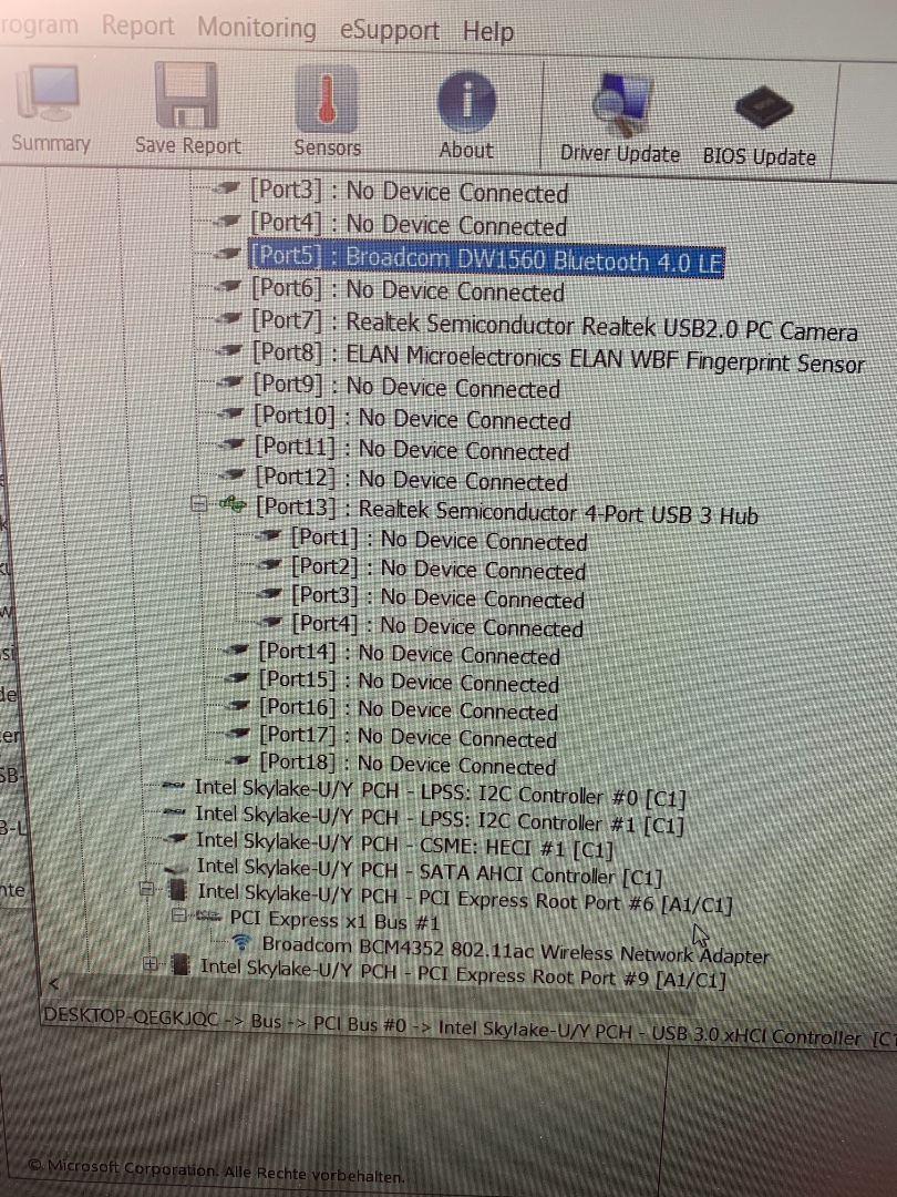

    (defekte) DW1560 im Laptop ausgelesen mit HWInfo
    Der blaue Eintrag für das BT Modul und der zweitletzte Eintrag zeigt das WLAN Modul an. Ergo wird die Karte erkannt was sie im Hackintosh nicht wird -> also nicht defekt? (Funktion habe ich nicht getestet)

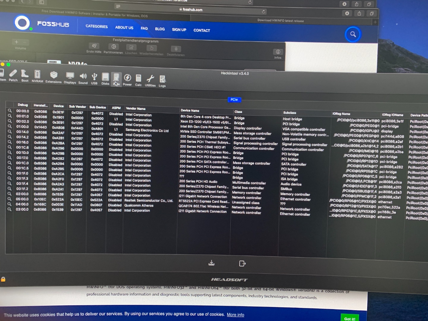

    Und das Laptop-Wlan-Modul im Hackintosh ...
    ... findet sich auch wieder und wird unter PCIe im Hackintool angezeigt. Ergo ist der Slot auch nicht defekt...

    Ich habe heute Vormittag Win10 installiert und mal nach dem WLAN Modul geschaut. Auch dort nach meinem Verständnis Fehlanzeige.
    Mit einem Tool (HWInfo) habe ich mir mal den PCI Port "näher" anschauen wollen. Dort wird gesagt der Slot ist "EMPTY".
    Jetzt stellt sich für mich nur noch die Frage wie ich den genauen Fehler am besten und günstigsten lokalisiere.
    Ist es der Port auf dem Mainboard oder die M.2 Karte.
