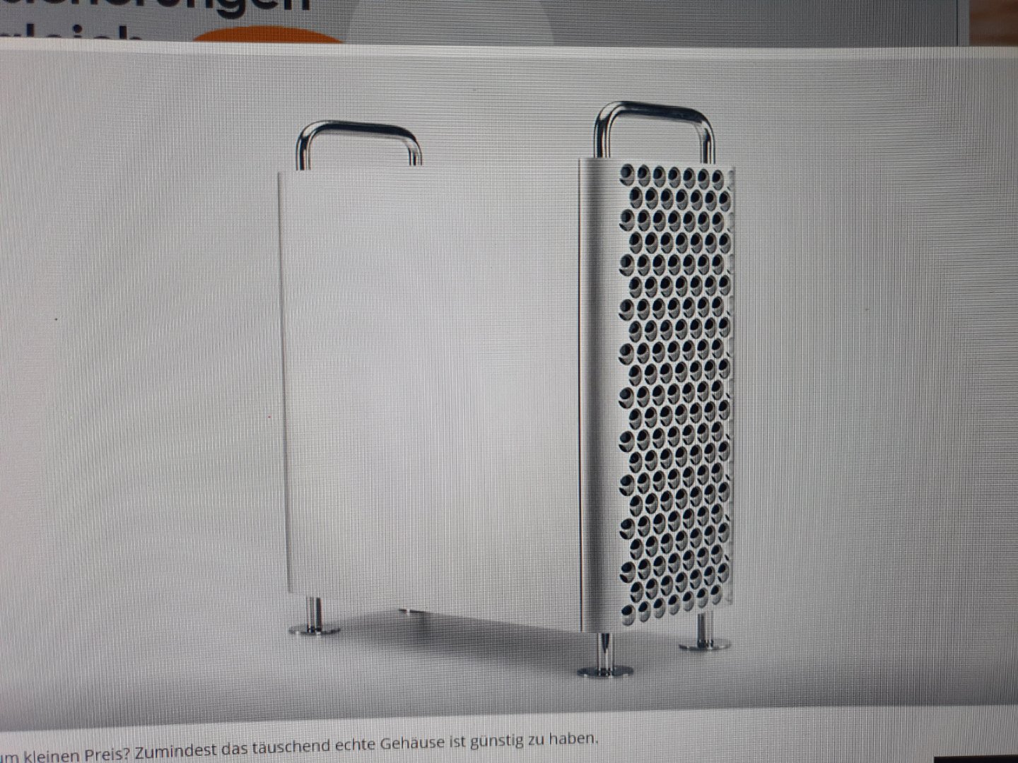

  • Da würde ich mich mit einklinken muss allerdings gestehen das ich Amd favorisiere nur meine Meinung ich habe folgendes Gehäuse bestellt ..ich konnte nicht widerstehen noch ein Hackintosh zu Basteln den ich auch mit auf den Hackintosh Stammtisch treffen mitnehmen kann...dafür ist der jetzige einfach zu groß und an der Wand befestigt .
    Ich würde gerne mal einen Ryzen bzw.Epyc Prozessor verbauen
