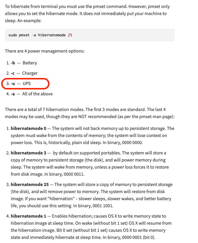

    Ich empfehle dir im Terminal sudo pmset autorestart 1 einzugeben..
    Danach mal sudo pmset -u hibernatemode 25 einzugeben, danach mal den USV test auszuführen.

    Also ich hab gerade noch einmal ne ausführliche test durchgeführt und kann bestätigen, auf einem Real Mac kann ich "Wake on Lan" & "Stromausfall" mit folgenden Schaltern problemlos wieder aufwecken. Mangels USV kann ich das nicht testen aber müsste bei dir mit sudo pmset -u xxxxx auch funktionieren. Übrigens sollte pmset auf Client & Server Systemen genau gleich konfigurierbar sein. :-)
    Wake on Lan funktioniert bei mir nur mit hibernatemode 3
