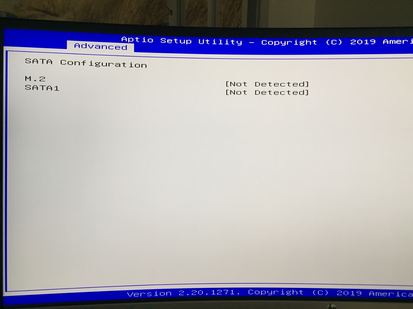

    Ich kann im BIOS nicht auf AHCI umstellen, weil keine Festplatte erkannt wird :-( !neue Info: Wenn ich von UEFI Board auf Legacy umstellen, zeigt er mir im Bootmenu an, dass es sich um eine Samsung EVO handelt. Unter Controller steht aber weiterhin: not detected!

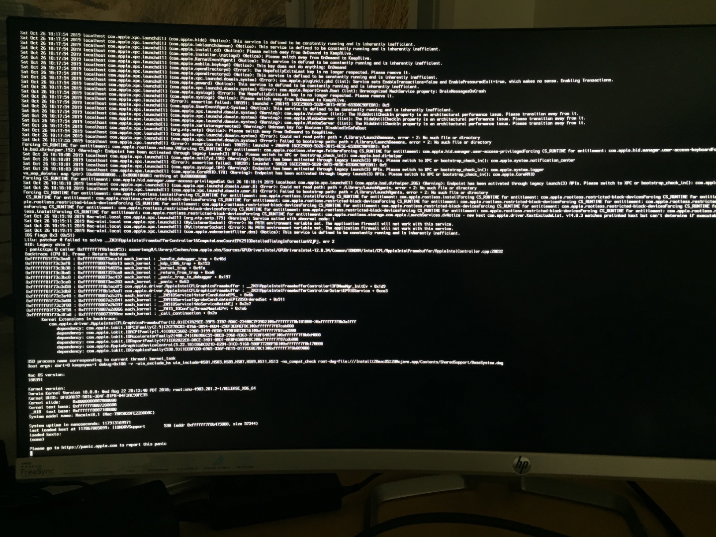

    Entweder ich bekomme den Apfel wo nach über der Hälfte neu gestartet wird oder ich sehe Prozesse durchlaufen und am Ende einen Panic Fehler.
    Neu ist das jetzt gerade zahlreiche Prozesse durchlaufen werden (schon über 30min) und jetzt hängt er bei IOConsoleUsers fest.
    Welcher Ablauf wäre denn richtig? Schrift die über den Bildschirm läuft oder das Apfel Symbol???
    Mir fehlt es leider weiterhin am Verständnis wo ich überhaupt mit der Fehlersuche anfange?

  • Bin ich zu ungeduldig oder gibt es hier im Forum keine Ideen/Anmerkungen zu meinen Problemen?
    Ich habe die Tage weiter getüftelt und verschiedene Sachen ausprobiert.
    Mittlerweile weiß ich den Unterschied zwischen Apfellogo und dem Fließtext ;)
    Mein vorletzter Versuch war es zu versuchen Catalina zum Laufen zu bringen, aber daraus wurde einfach nichts weil ich im Bootmanager die Installation nicht gefunden habe.
    Jetzt habe ich mich an dem Video "How to Hackintosh installieren mit Clover von Anfang bis Ende für Anfänger" orientiert. An Wissen und Verständnis hat mit das enorm viel gebracht.
    Nichtsdestotrotz bekomme ich meine Hardware nicht mit MacOS zum Laufen.
    Kann einer mal mit drüber gucken was so alles noch falsch läuft? Ich weiß, dass ich das WLAN Modul wohl nicht zum Laufen bekommen. Wird Bluetooth trotzdem funktionieren?
    Wie lese ich am besten die "Panic" Probleme aus?

  • Der Hauptfehler liegt wohl darin, daß die Festplatte nicht richtig erkannt wird. Da muß im BIOS noch irgendwo was umgestellt werden.
  • g-force
    Hast du auch eine Idee was umgestellt werden soll?

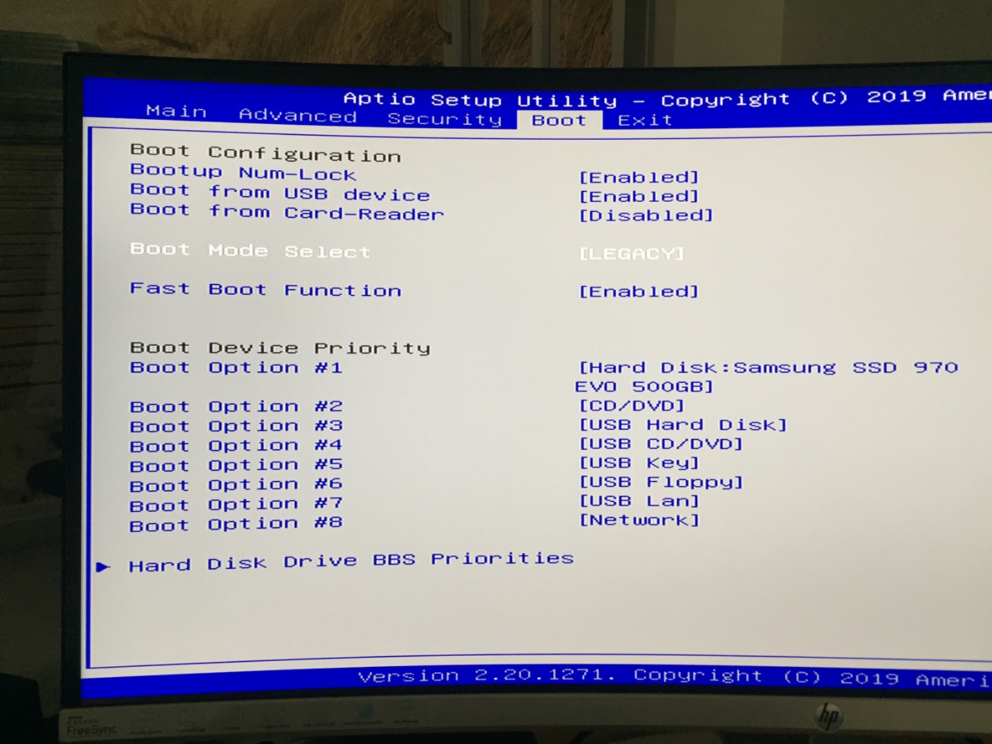

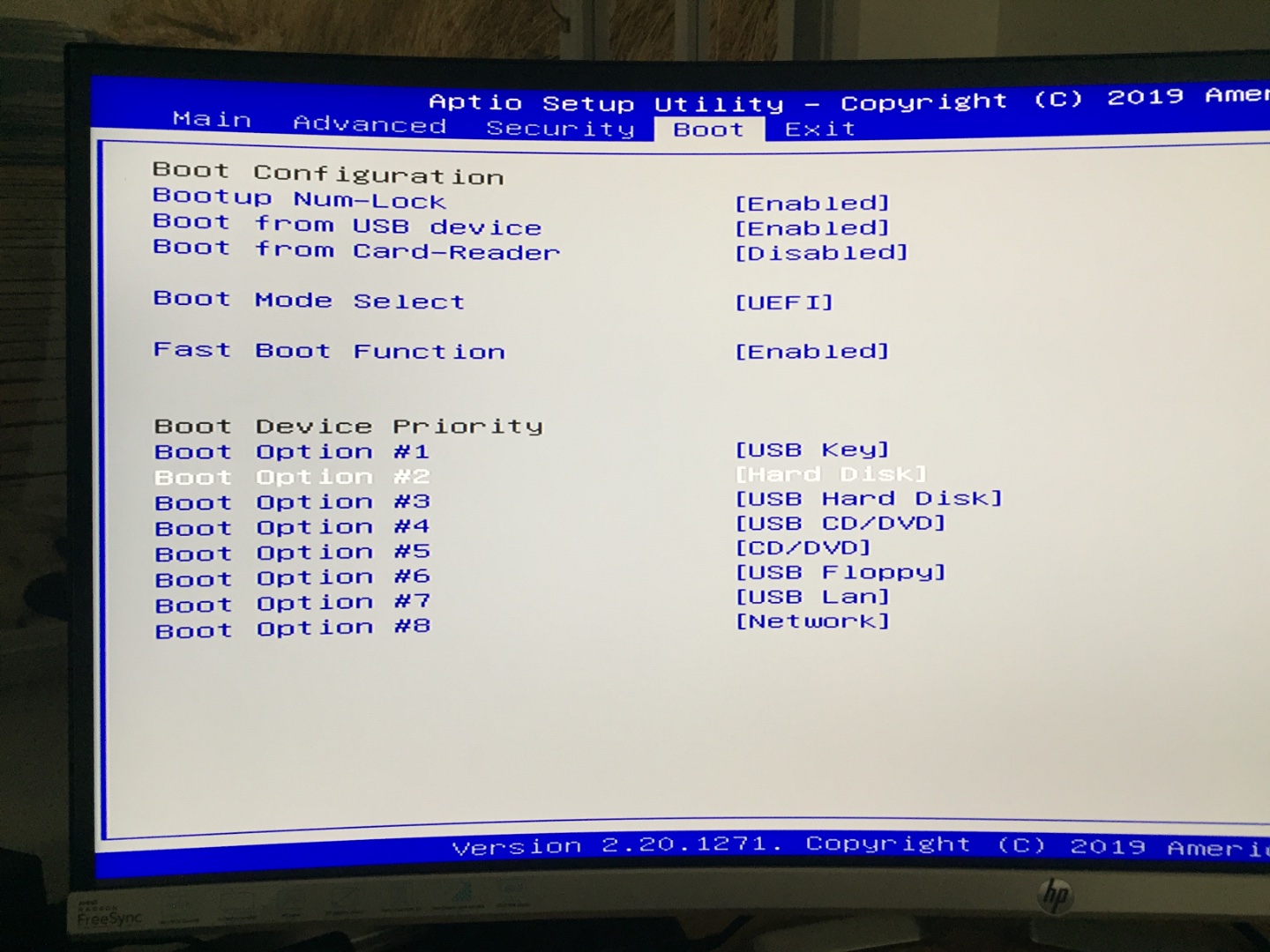

    Wenn ich Legacy bei Boot Mode einstelle erscheint die SSD siehe hier
    Mit den derzeitigen Einstellungen und der derzeitigen EFI (beigefügt) habe ich folgende letzte Fehlermeldung
    Wenn ich verstehen würde was das alles zu bedeuten hat, wo ich dazu etwas nachlesen kann oder welche Zeile die entscheidende ist :help

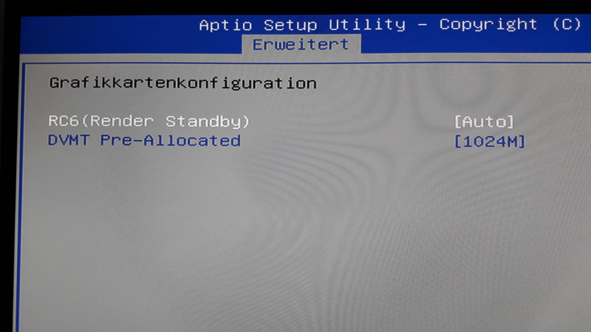

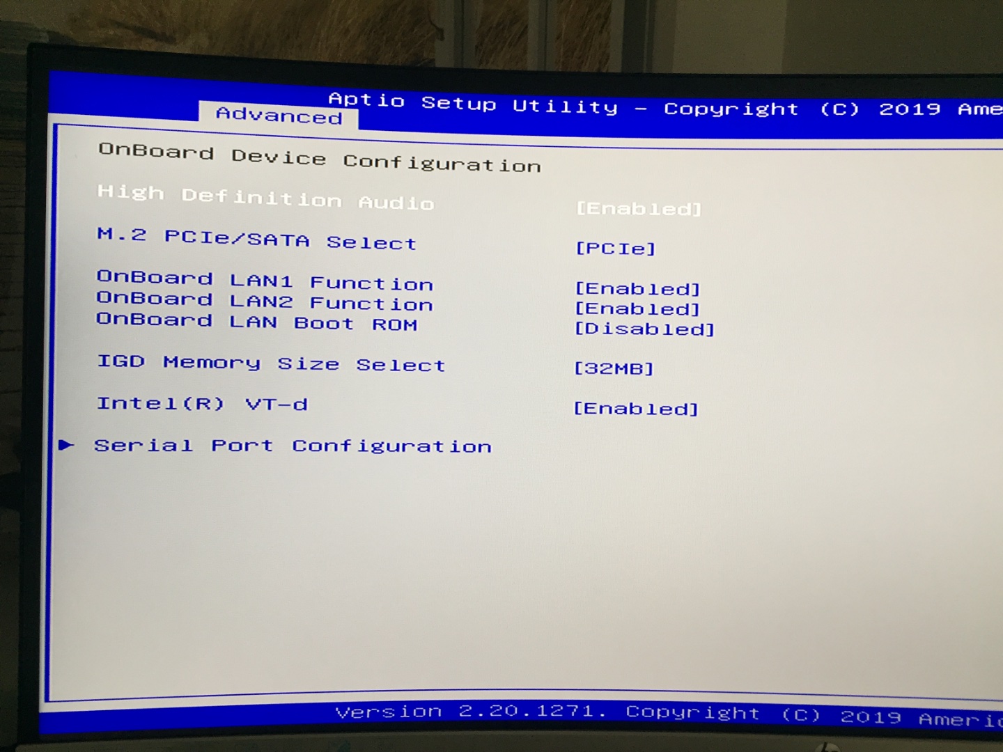

  • das igd-graphics-memory (oder so) sollte auf mindestens 64mb stehen, besser wär 96 oder 128 (wenn möglich)
    uefi only als bootoption ist schon richtig.
    die ssd steckt im m.2 slot?
    und wurde vom linux-live mit gparted initialisiert?
    also neue partitionstabelle (gpt) geschrieben, efi-partition angelegt (200-500mb, label EFI, name EFI, flag: esp)?
    dann müsste sie im bios auftauchen. mindestens in der laufwerksliste, eigentlich aber auch in der bootlaufwerksliste mit einem (UEFI) davor.
    erkennt linux beim neustarten die platte und die partition (die efi wird nicht angezeigt)
    und nebenbei gefragt - was heisst rechte geben lassen? wenn du einen ubuntu-live-stick nutzt, hast du rootrechte und kannst gparted ohne einschränkungen/passworteingaben aufrufen und nutzen, inkl. dem setzen von flags.

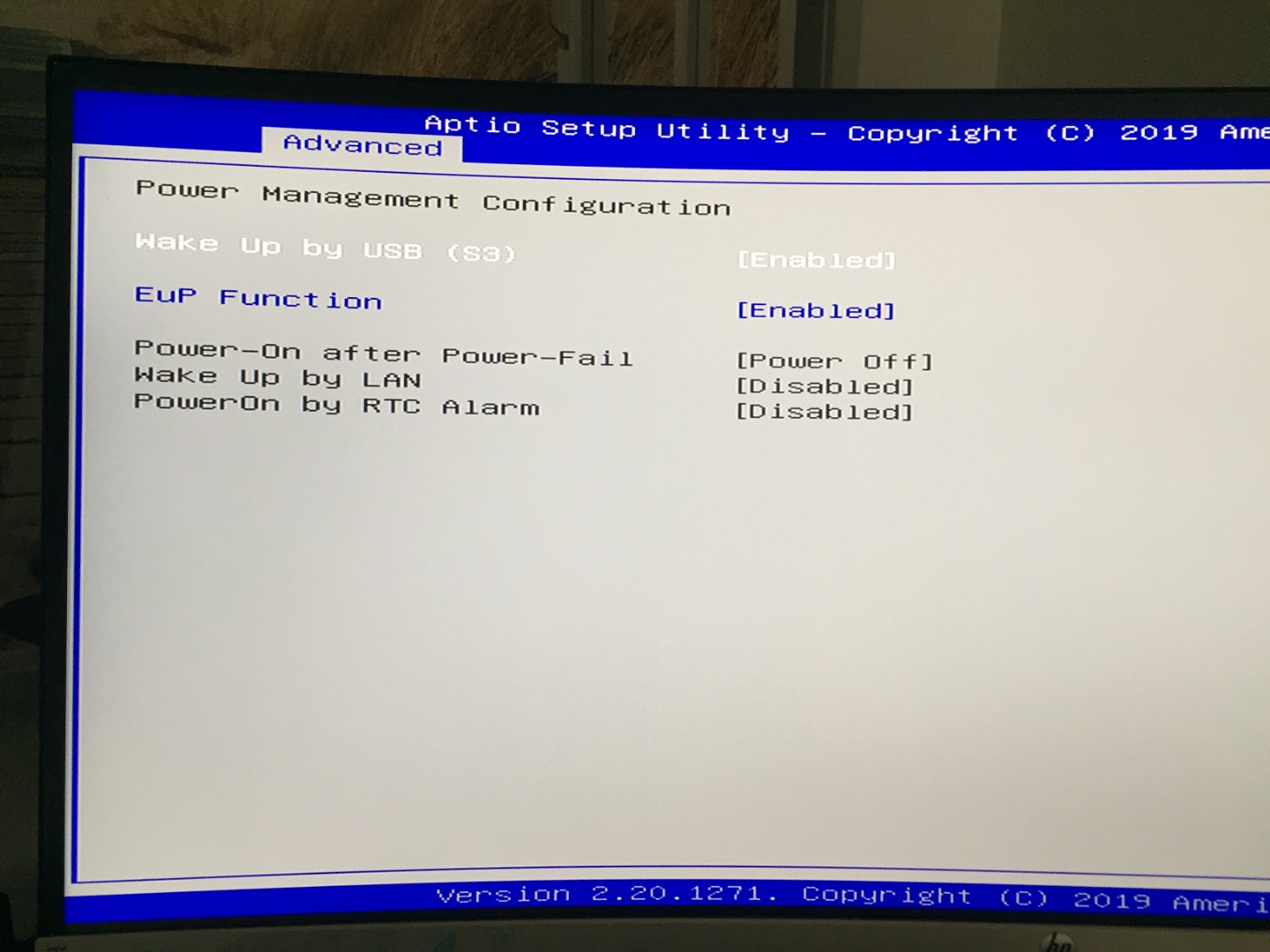

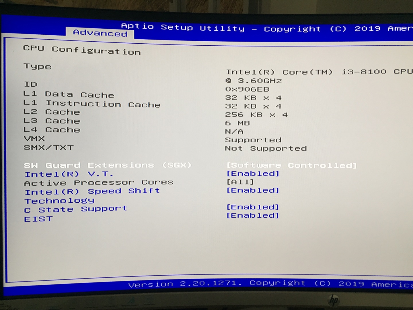

  • Fast Boot Function = Disabled
    M.2 PCI/SATA Select = Auto (wenn möglich, da muß man etwas herumtesten)
    Intel vt-d = Disabled
    Serial Port = Disabled
    Boot Mode Select = UEFI (oder Auto)
    Es kann bei M.2 passieren, daß sie unter Bootdevices nie auftauchen, ich habe einen Hackintosh, der nur von USB startet.
  • Ich bin mir sicher, dass die SSD an der richtigen Stelle steckt. Gab nur eine Möglichkeit was die Steckerart und den verfügbaren Platz hergab.
    igd-graphics-memory ist nun auf 128mb gestellt.
    Die SSD taucht weiterhin nicht im BIOS auf.

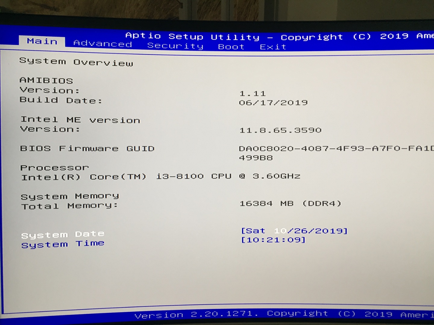

  • das könnte an den abgelaufenen zertifikaten liegen.. stell mal im bios das datum ein wenig zurück (einen monat z.b.) und nimm den rechner vom netz während der installation.
  • Du hast voll ins schwarze getroffen.
    Die Zeitumstellung hat mich wieder ein Schritt weiter gebracht.

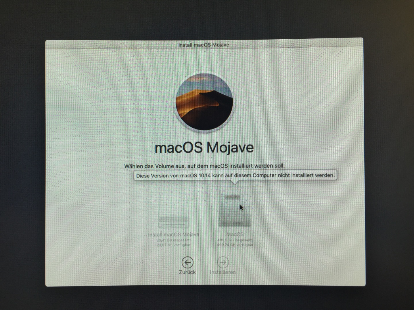

    Nun hänge ich aber bei der Auswahl des Installations-Volume.
    Mir wird sowohl der MacOS Stick als auch die SSD (bei mir Volume MacOS) angezeigt. Leider beides ausgegraut.

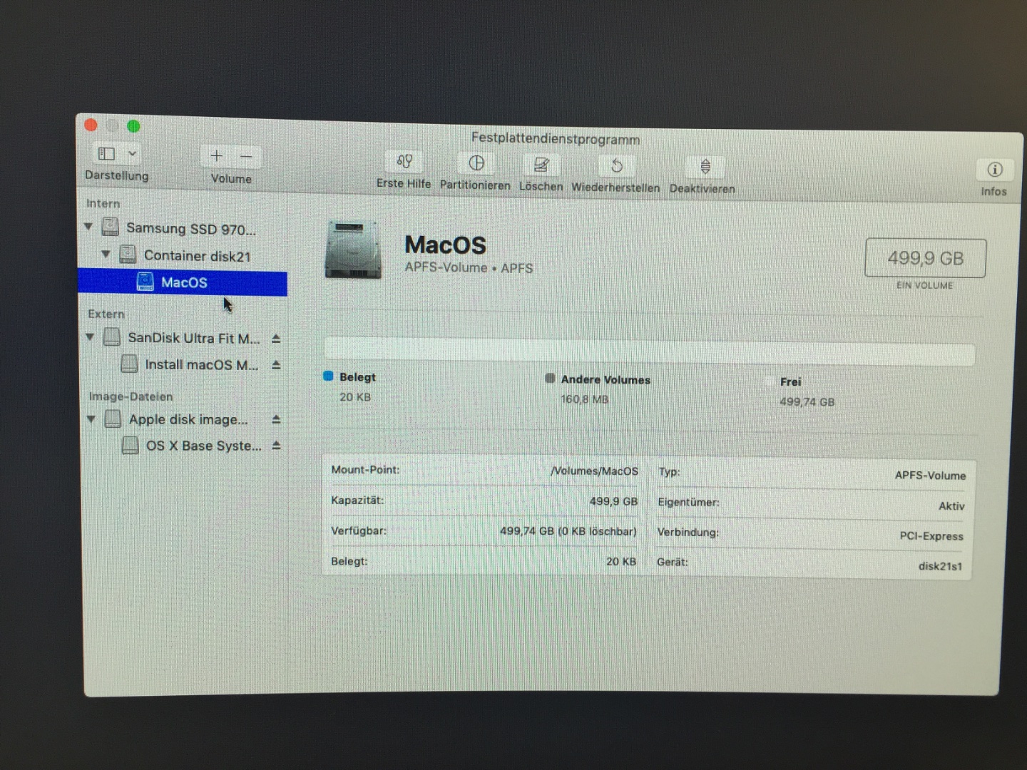

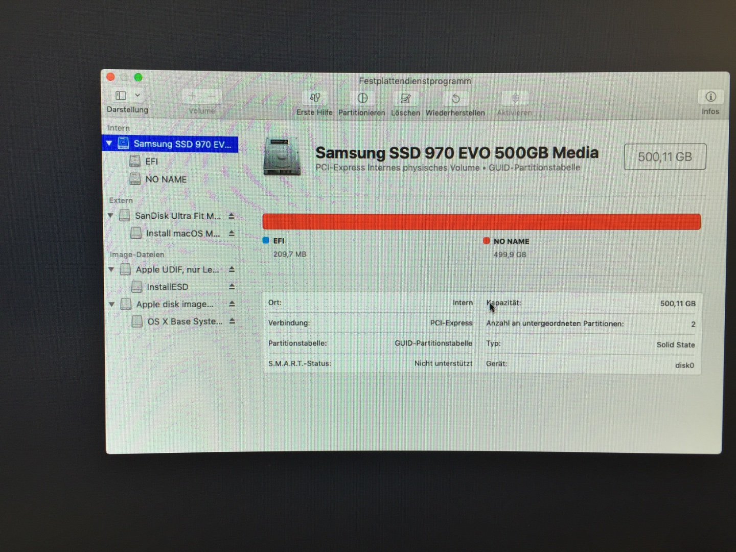

  • was sagt das festplattendienstprogramm zur ssd? ruf das mal im installer auf bitte.

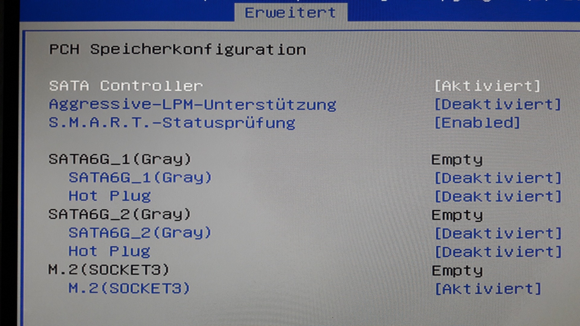

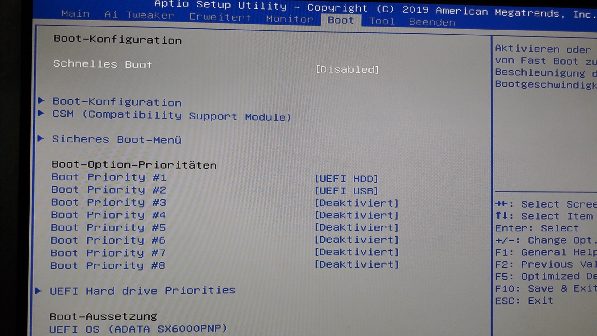

  • Hallo altverloren,
    formatiere die SSD nochmal mit dem Festplattenmanager richtig, dass kannst Du dir HIER oder HIER gut anschauen.

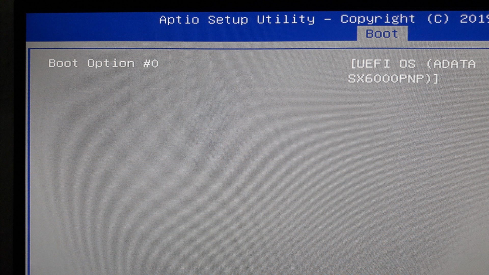

    Das BIOS findet die SSD manchmal nur, wenn ein Bootlader gefunden wird, bei mir schaut das so aus.
    Ich habe nur eine ADATA SX6000Pro im M.2 Slot installiert, alle anderen SATA Ports deaktiviert. Du musst die SSD unter Boot Aussetzung eintragen.Ich gebe zu, dass ich, obwohl schon zig PC's zusammengestellt und BIOS geupdatet habe, mich hier auch schwer getan habe. Nur Mut...dat geit!

    grt Ich habe das Ganze noch einmal wiederholt. Neu jetzt mit Label und Name =EFI.Im BIOS hatte ich beim Start-Up gerade nicht geguckt.
    easy6 Ich kann die Formatierung gerne noch einmal anstoßen. Soll ich dann mit MacOS auch die EFI Partition neu schreiben? Also die Samsung komplett oder nur die "No Name" (siehe Foto) neu machen?
    Im Installationsmenü taucht jetzt auch die EFI Partition auf. Aber alle drei EFI, Installationsstick und No Name sind grau.
    Ich habe es eben einfach getestet und die komplette SSD mit GUID und Mac Journaled gelöscht. Ergebnis bleibt dasselbe.

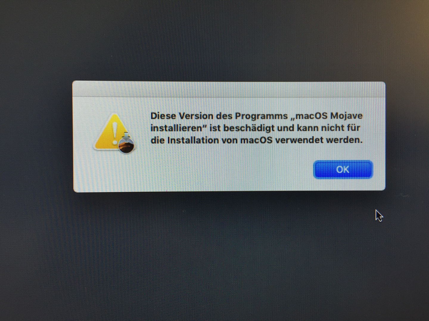

    EDIT2: Wenn ich mit der Maus über die Platte gehe, erscheint der Hinweis. "Diese Version von MacOS 10.14 kann auf diesem Computer nicht installiert werden."
    Das ist derselbe Hinweis wie die Installation per se immer abgebrochen wurde, eh ich dies mir dem boot-Eintrag "-no_compat_check" übergangen bin.
    Ich habe schon gelesen, dass man jenes OS installieren muss mit dem der "vorgegaukelte" mac (hier mini8.1) ausgeliefert wurde.
    Das wäre aber 10.14 nur nicht .00/01, sondern 6. Ruft das die Probleme hervor?
  • das mit dem löschen war schon richtig, aaaber....
    (in der seitenleiste auch festplatten/laufwerke anzeigen lassen)
    die ganze ssd löschen (war prinzipiell schon richtig), aber nicht guid/hfs+ (journaled..) sondern guid und apfs.
    dann sollte es auch weitergehen.

    Hier jetzt der Versuch GUid/apfs in Bildern
    Glaubt ihr er meckert, weil der original Apple Mac mini mit der Version 10.14.1/00? ausgeliefert wurde und ich jetzt 10.14.6 nehmen will?

  • Ich hatte gestern ein eigenartiges Phänomen, wo die Installation von Mojave ebenfalls hängenblieb. Ich erinnerte mich an einen Post, der abgelaufene Zertifikate der Installer betraf. Ich habe den Mojave-Installer neu aus dem AppStore geladen - und ohne weitere Veränderungen lief die Installation sauber durch.
    EDIT: ,,Installer ist beschädigt"
  • Da du ja ein scheinbar passendes SMBios drin hast. Wäre meine Idee auch nur die mit den abgelaufenen Zertifikaten. Du kannst das Datum im Bios des Rechners auf vor den 24.10.2019 stellen, und darfst kein Internet anklemmen. Dann sollte sich die "alte Version" auch installieren lassen ohne einen neuen Installationsstick zu erstellen.
