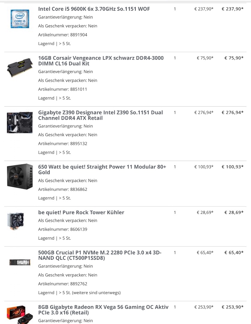

@Floetzinger_Ignaz, brauchst du denn überhaupt zwingend Thunderbolt 3, 2 x LAN und WLAN onboard?
Mehr RAM kann nicht schaden, besonders bei vielen VST-Instrumenten. Ich habe 64 GB und möchte es nicht missen.
Für mich sind 500 GB als Systemplatte zu wenig, ich habe eine 1-TB-NVMe. Den Cubase-Content kann man übrigens auslagern und (mit entsprechenden Zugriffsmöglichkeiten (Dateisystem) gemeinsam aus macOS und Windows nutzen.
Eigentlich nicht, usb 3 reicht erstmal.
Wieviel GB benötigt denn macOS so in etwa für die Installation?
Für Daten und Content habe ich noch SSDs und HDDs vorrätig.
Ein frisches macOS Mojave hat (glaube ich) etwas 10-12 GB. Das ich aber auch Logic X nutze, komme ich ruck-zuck auf über 100 GB.
Hhm, Logic X möchte ich auch antesten.
Das letzte Logic, was ich hatte, war noch von Emagic und passte auf eine 3,5 Zoll Diskette😁
Ich glaube ich spare am Mainboard und investiere lieber in RAM und System SSD.
Ich hasse lange Wartezeiten beim Laden von Content und Samples. Ich habe das alles auf schnellen NVMe, das geht wirklich schnell.
Ich habe vor einiger Zeit den Audio-Hackintosh eines Berufsmusikers auf NVMe umgerüstet. Der hat jetzt eine Kaffeepause weniger.
Gigabyte Z390 Aorus Elite Intel Z390 So.1151 Dual Channel DDR4 ATX Retail
Scheint mir zu reichen, ist nur die Frage, ob ich das als erstes Projekt so einfach damit hinkriege.
