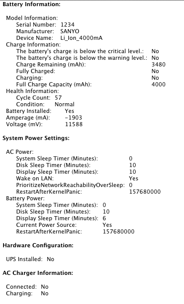

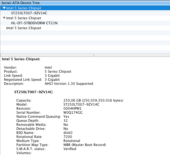

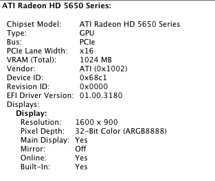

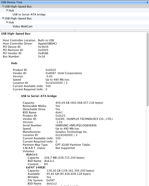

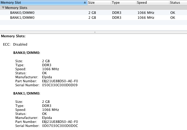

  • Abend ralf. es war doch etwas mehr los als gedacht, hier aber mal einige Auszüge aus dem Systembericht. Gib Bescheid, wenn was fehlt.
