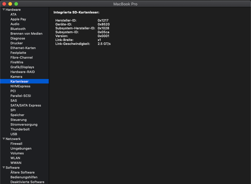

  • Hat sich mittlerweile etwas bei den Card Readern getan. Oder ist das noch eine der älteren Generationen, die weniger Zickig bzw. anders angebunden waren?
    Bei meinem 7270 mag der noch nicht.

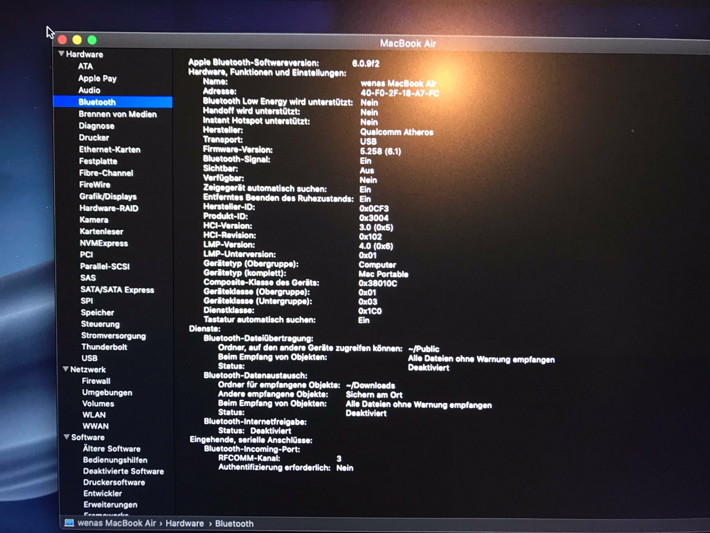

  • Mittlerweile habe ich auch angefangen mein E7240 zu bearbeiten. Aktuell hänge ich bei dem Problem, dass meine nachträglich verbaute Atheros AR9485 mittlerweile irgendwie läuft aber leider nicht richtig.
    Aktuell sitze ich auf macOS 10.13.6 und habe mit folgender Anleitung die Wifi Funktion zum laufen gebracht
    https://osxlatitude.com/forums…485ar9565-wireless-cards/
    Leider kommt es zu folgenden Problemen
    1: Bluetooth findet keine Geräte und man wird nicht gefunden
    2: Der Wlan Durchsatz ist mit max 670kb doch etwas gering.
    Leider habe ich aktuell noch keine Infos bezüglich dieser Probleme bei der Karte gefunden. Was mir allerdings auffällt, ist das Signal von -113dBm was ja Quasi schein tot ist.

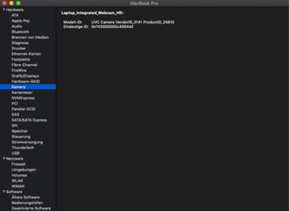

  • Ich nutze den 7240 schon eine Zeit... Bin soweit auch zufrieden :)
    Zum Thema Tastenbelegung der Helligkeit hatte ich hier schon mal ein Thema. Problem wurde gelöst und die Helligkeit lies sich über FN Pfeil oben/unten ändern.
    Helligkeit mit FN Tasten möglich?
    Was bei mir noch geht ist die Kamera. Das steht obenr unter -Was geht- nicht.

    Falls es im Post oben unter gegangen ist. Meine Kamera funktioniert auch.
