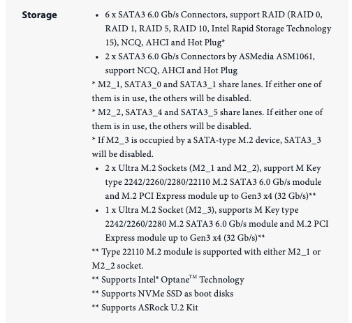

kaneske das z370 board fatal1ty hat mir dsm2 empfohlen und ich finde es nur gut weil ich bei dem alleine schon 3 mal m2 habe

dann noch ne frage hatte mir gedacht das fatal mainboard mit 3 m2 a 1tb erste m2 mit 1tb soll drauf Mojave zweite 1tb m2 win10
die dritte m2 kann mann 2partitionen draus machen oder eben nur ex fat dannn kann mann win und iOS Daten drauf packen als Datenspeicher auch auf der ersten m2 wo Mojave drauf soll soll auch zugleich das Mojave recoverie drauf

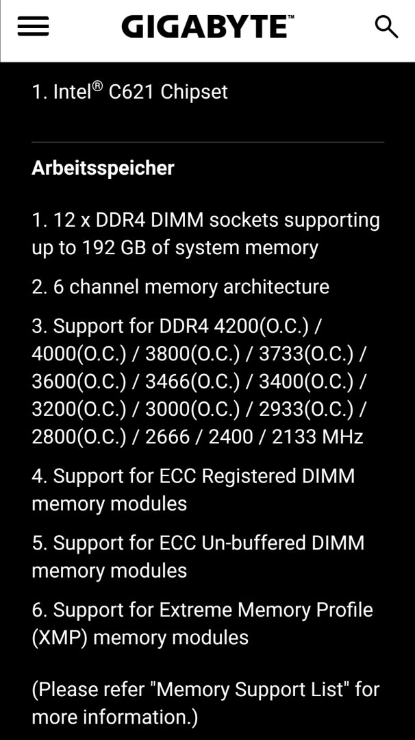

Ja, die CPU kann theoretisch 512GB fahren... 384 GB RAM möchte Linus verbauen, ok, Gigabyte gibt maximal aber 192 GB RAM als unterstützt an.
Würde mich wundern wenn Gigabyte hier weniger als möglich angegeben hat, 32 GB Module gab es bereits vor dem C621 Xtreme launch.
