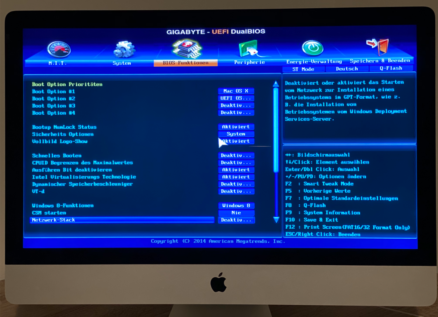

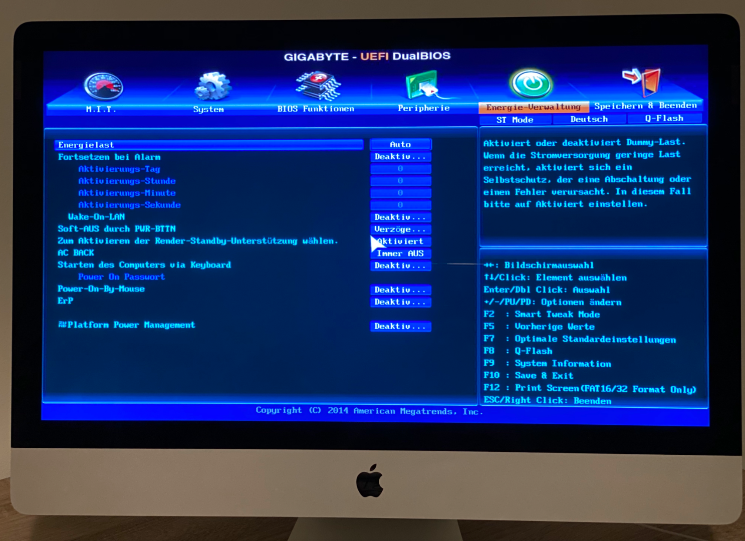

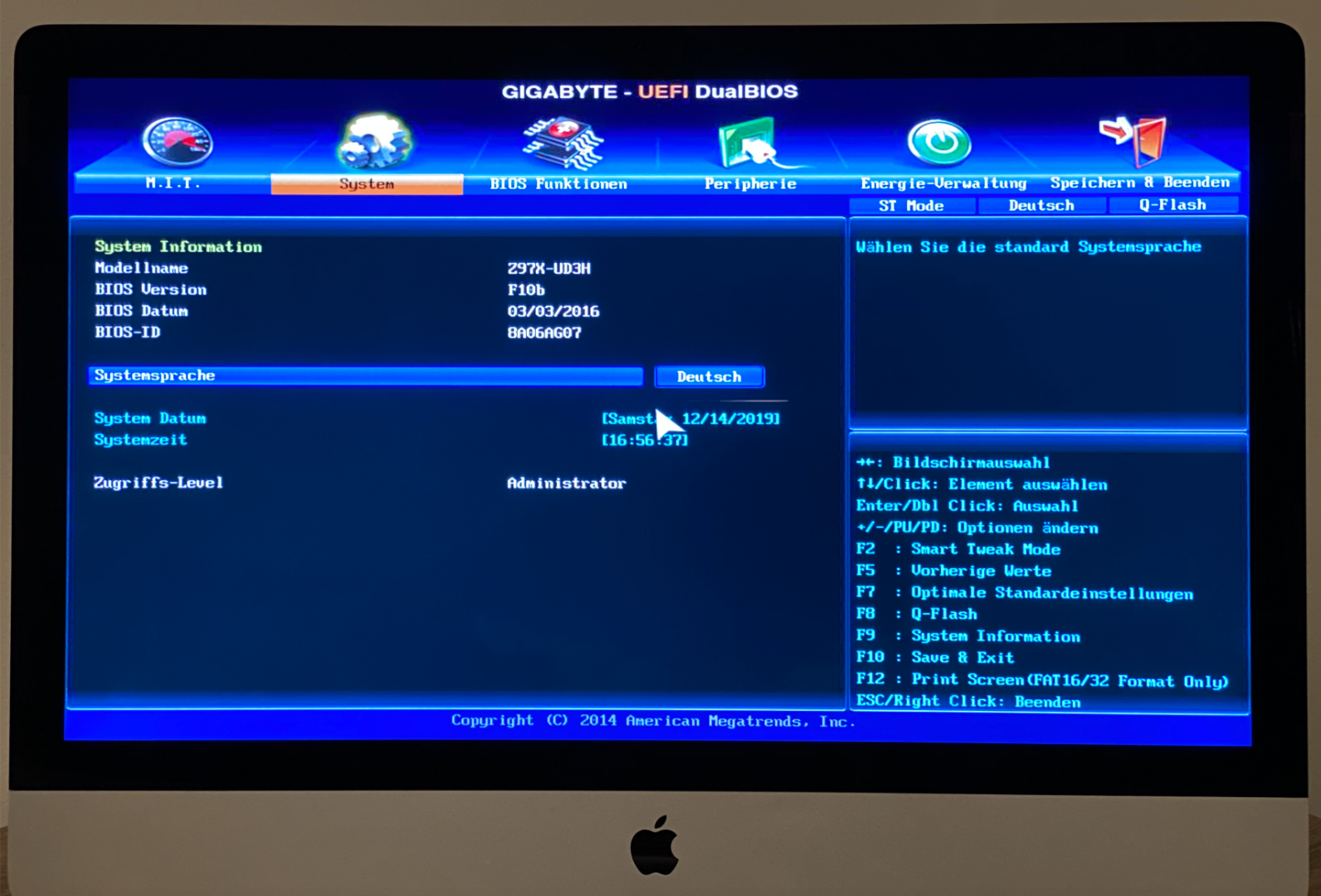

  • Guten Abend,

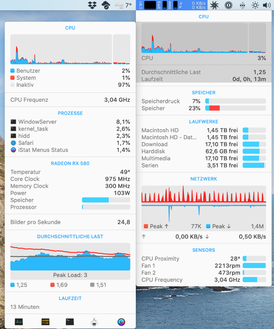

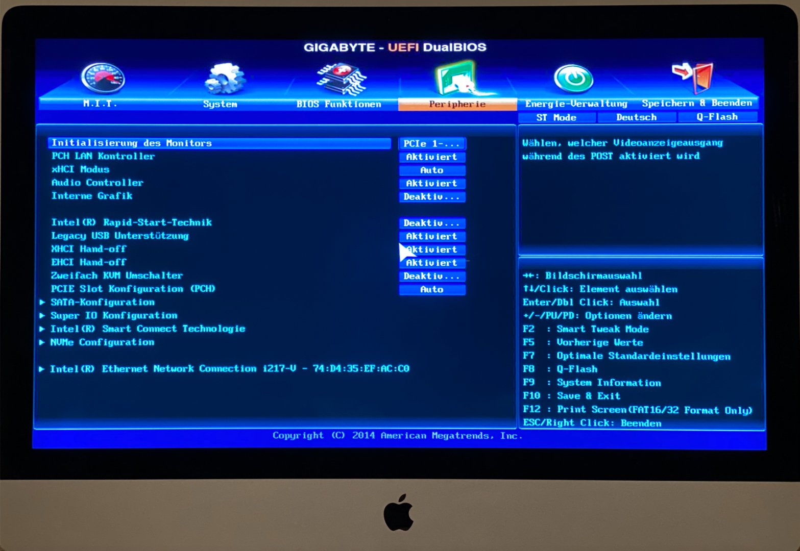

    Ich stelle auch noch ein paar Screenshots von meinen (wichtigsten) (Bios) Einstellungen zur Verfügung, sowie von iStat.
    Weil die Frage aufgetaucht ist in Bezug auf iStat, meine Lüfter sind am Mainboard so angeschlossen:
    Sys Fan 1 leer
    Sys Fan 2 & Sys Fan 3 = Front Lüfter im Gehäuse
    Cpu Opt = Back Lüfter im Gehäuse
    Cpu Fan = Water Pump
    Mit dieser Konfiguration zeigt iStat mir diese Werte:

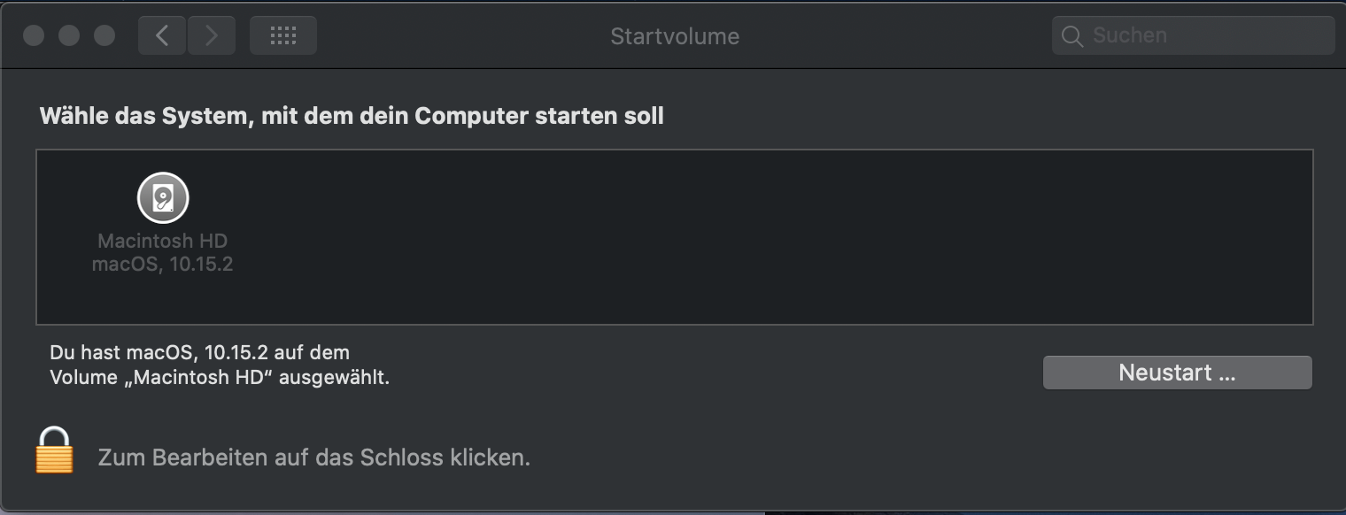

    Man kann das StartLaufwerk in den System Einstellungen auswählen:
    Dann zeigt der BootPicker einen Stern in dem Eintrag der er bootet wenn man nichts anderes auswählt.
    Ich habe auch noch ein Windows 10 im System das ich auf einer SSD habe macOS ist auf einer NVMe. Die Windows SSD ist in macOS nur sichtbar wenn ich diese mit NTFS for MAC mounte, dann kann ich diese auch auswählen in den System Einstellungen unter Startvolume. Ich brauche Windows aber nur sehr selten.

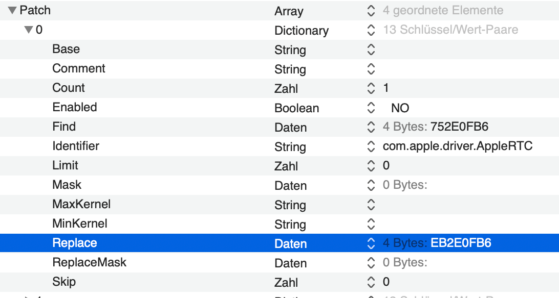

    Da meine EFI bzw. die config.plist die ich verwende ja ursprünglich von Dir stammt kannst Du mir vielleicht sagen / erklären was dieser Abschnitt bewirkt ?
    Aktuell verwende ich die letzte Nightly von OC 0.5.4 es läuft wunderbar, aber ich versuche die config.plist etwas mehr zu verstehen :/

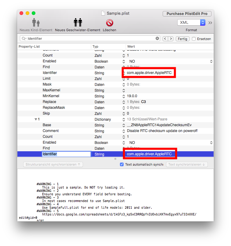

  • kannst Du mir vielleicht sagen / erklären was dieser Abschnitt bewirkt ?
    Den Patch von dir finde ich in meinem letzten EFI Upload gar nicht, stattdessen bin ich auf diese beiden (siehe Screenshot) gestoßen,
    jene sind aber in der sample.plist quasi auf Default eingestellt.
    Keine Ahnung was der Patch bewirkt, OpenCore ist m.M.n ein Geflecht aus Abhängigkeiten und Verknüpfungen die so nicht ohne erheblichen Zeitaufwand zu entschlüsseln sind, hier muss jeder User selber aktiv werden und seine Ergebnisse im Anschluss mit der Community teilen. :)
    Gruß derHackfan
  • Sind aber nicht aktiv (enabled no), in der „Sample.plist“ nur als Beispiel drin, wie man eben „patcht“, welche Parameter gibt es etc. Das gibt es ähnlich auch in Clover. Kannst du komplett entfernen, macht ja eh nix.
