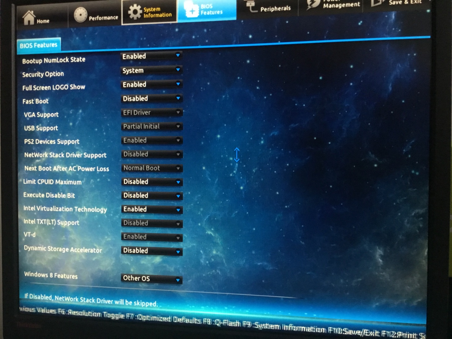

    Nachdem ich seit über einem Monat erfolglos versucht habe meine Möhre zum laufen zu bringen, habe ich einen letzten Anlauf unternommen und mir eine neue Grafikkarte vom Typ AMD (Gigabyte RX 580) zugelegt. Die Hoffnung, dass nun alles läuft wo die NVIDIA ausgebaut ist, erfüllt sich leider nicht.
    Hat jemand von euch ein EFI das mit dieser Kombination out of the Box laufen sollte? ich habe nochmal die bios Einstellungen durchgeflochten, dabei fiel mir in der modernen Ansicht auf, dass vt-d auf enabled steht. Aber ausgegraut. So wie ich eine Diskussion aus 2014 verstehe kann das einfach an der CPU liegen oder muss ich ändere Einstellungen verändern, damit ich das disabeln kann?

  • VT-d muss nicht deaktiviert werden. Diese Regel ist ein Relikt aus alten Zeiten. Auch echte Macs haben VT-d aktiv.
    LG Chris

  • bsermann CPU's mit dem Buchstaben "k" am Ende können kein VT-d.
    Daher ist alles okay bei Dir.

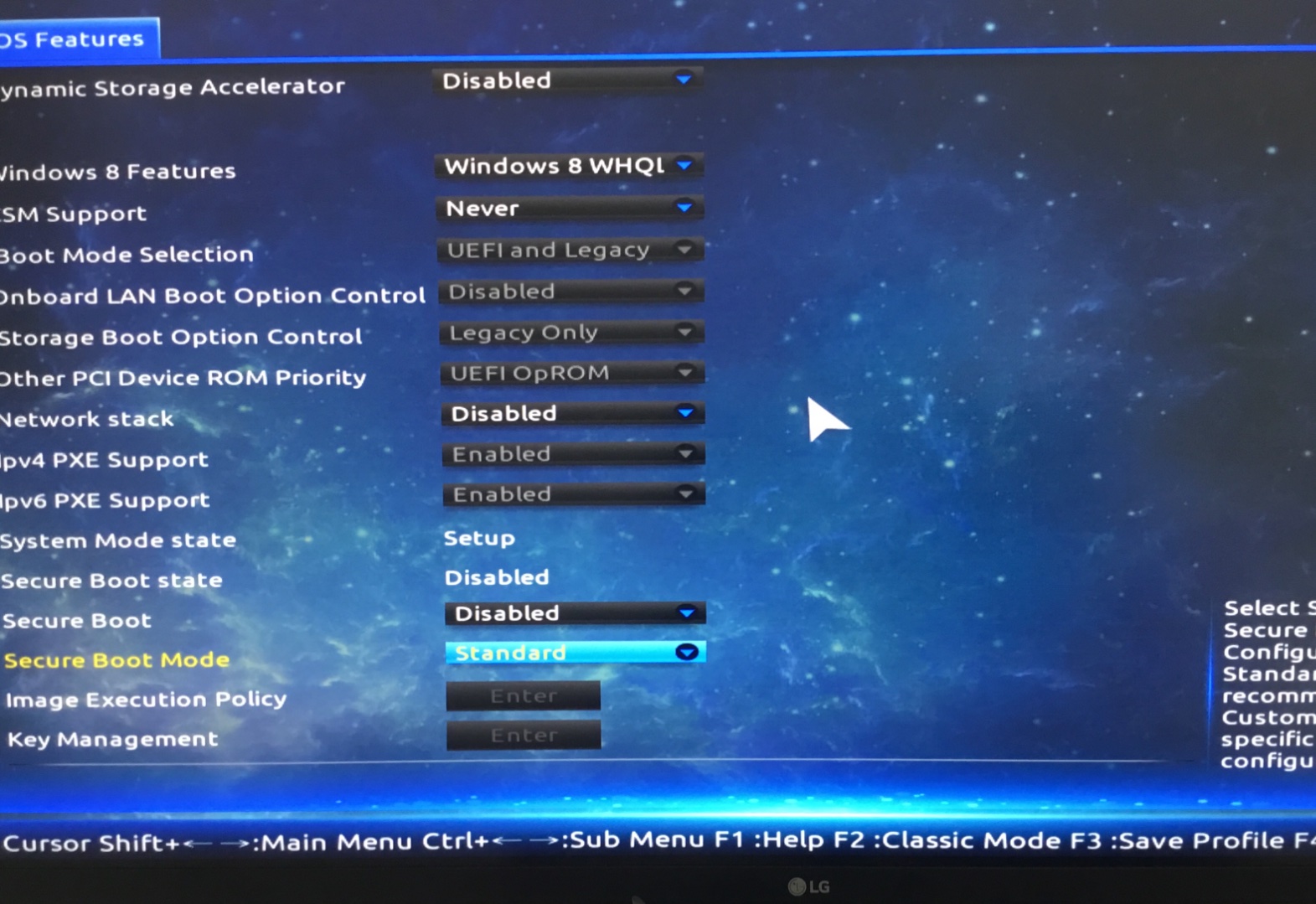

    Anpassend solltest du noch die Einstellung "Windows 8 Features" im Windows auf die Windows 8 ohne WHQL Option und dann das CSM ausschalten.

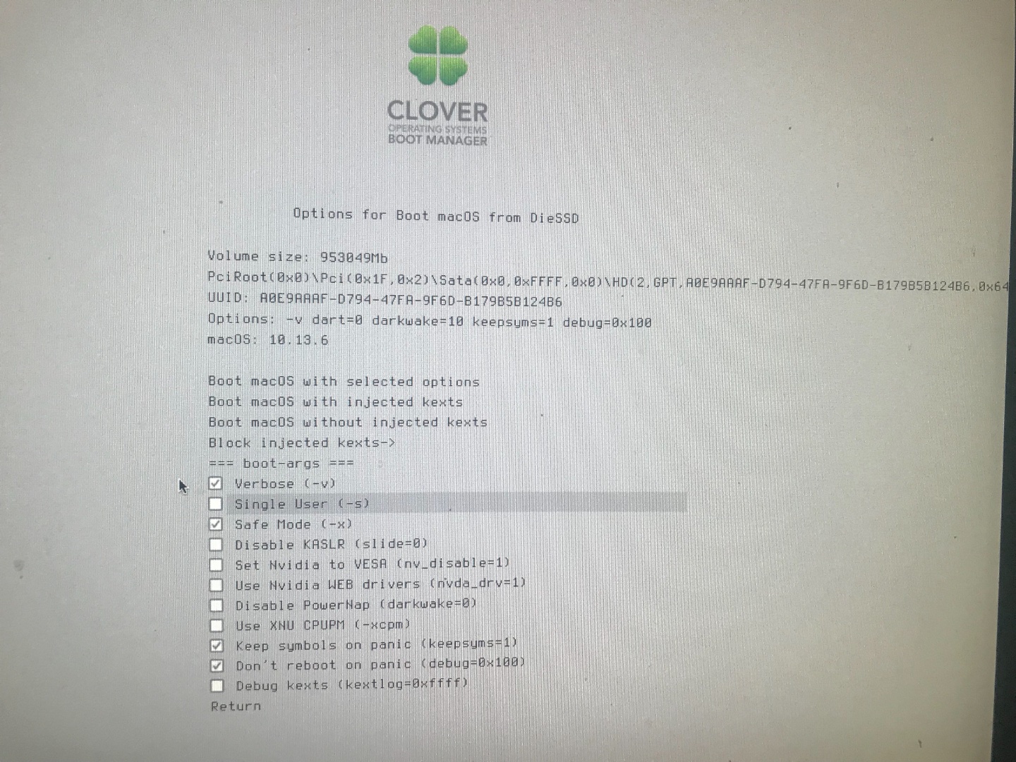

  • Also mein EFI sieht jetzt wie folgt aus.
    Ich habe mich für HSWL desktop entschieden. Denke das ist richtig. Was noch von früher ist, ist der BOOT ordner samt eintrag. Ohne wurde die SSD nicht erkannt.
    Was hat sich geändert:
    1. mit der AMD Karte hatte ich das Bild bisher gespiegelt. Am DVI hängt ein 19" und am DP ein 27" 4k.

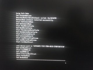

    Jetzt kommt die Anzeige am 4k ohne dass ich etwas umgesteckt hätte und ich würde sagen, dass der Text hochauflösend ist.

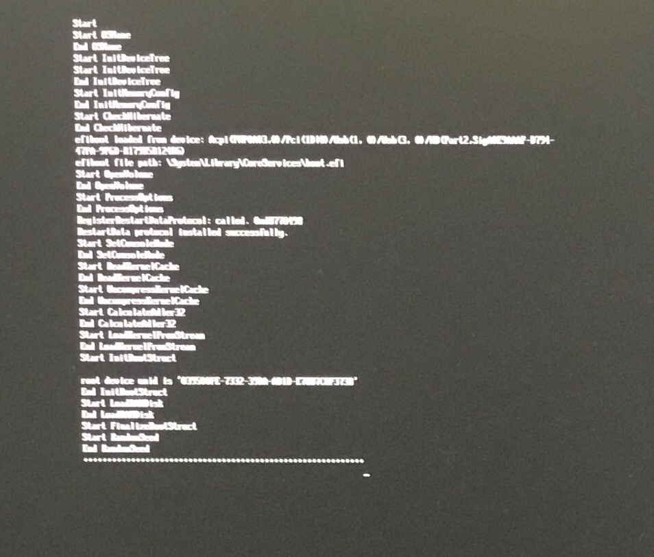

    Er schreibt einige Infos. Versuche die mal zu fotografieren, dann wird das bild schwarz und er bootet neu.
    Achja: Das Bios ist ein Original Gigabyte, ich habe mich von Ozmosis verabschiedet ... und die Einstellungen bei Windows hatte ich auch angepasst.

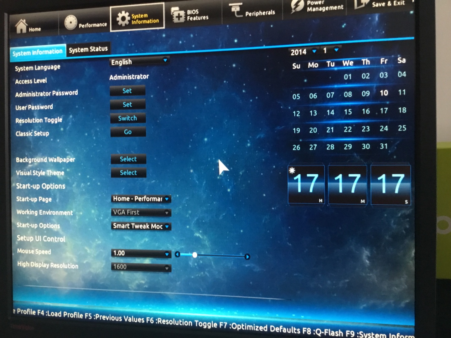

    Wenn die Bilder oben noch aktuell sind würde ich das Datum auf das heutige Datum setzen, nicht das am Ende noch an sowas liegt. Du lebst noch im Jahr 2014, und dann noch im im kalten Januar den 10. ;) (mit dem Vorteil das bei dir das WE gerade beginnt)

  • Die Windows 8 Features Option muss auf "Windows 8" stehen, ohne WHQL. Wenn es danach noch nicht klappt, muss du wohl verschiedene AptioFix ausprobieren.

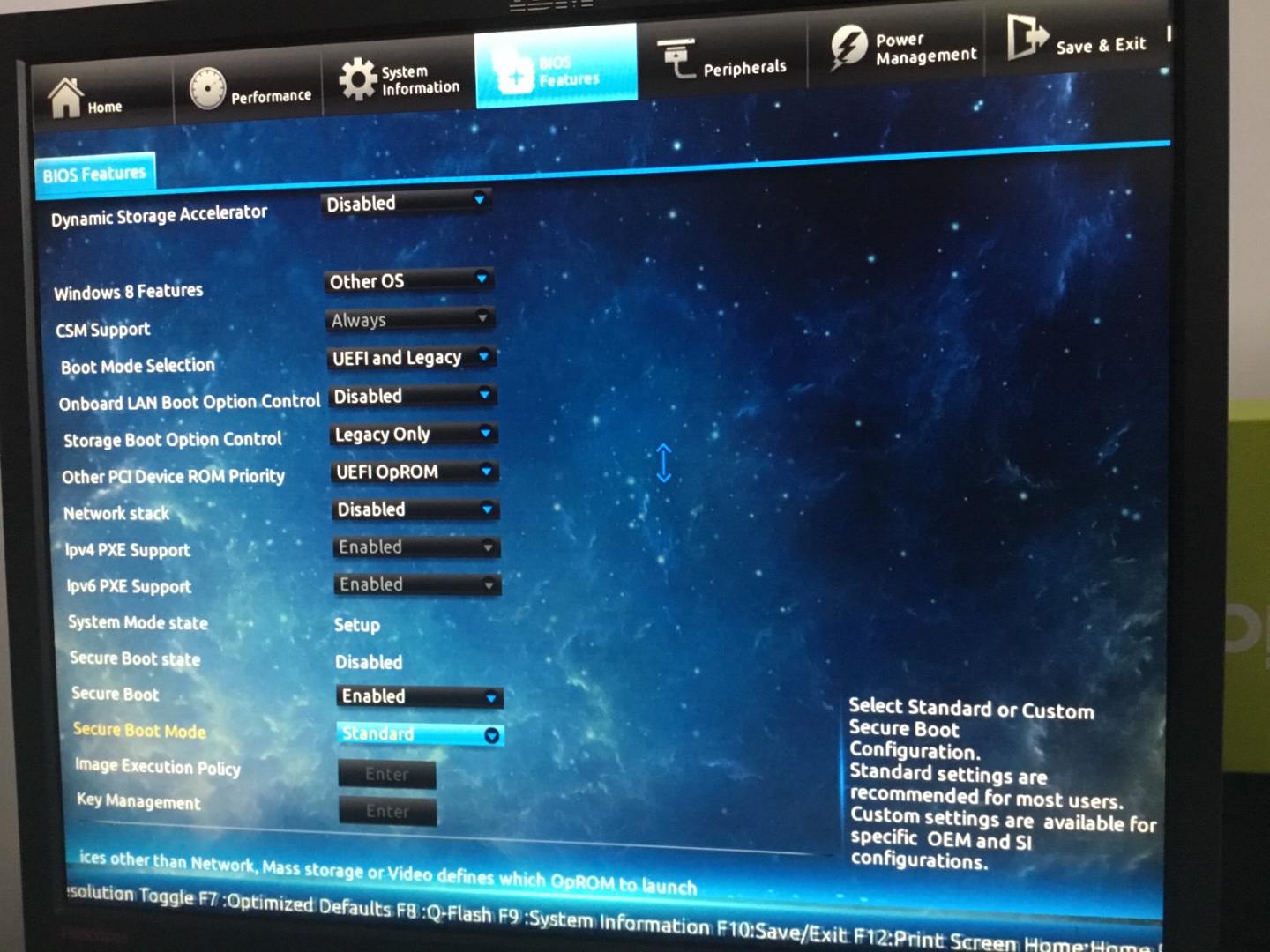

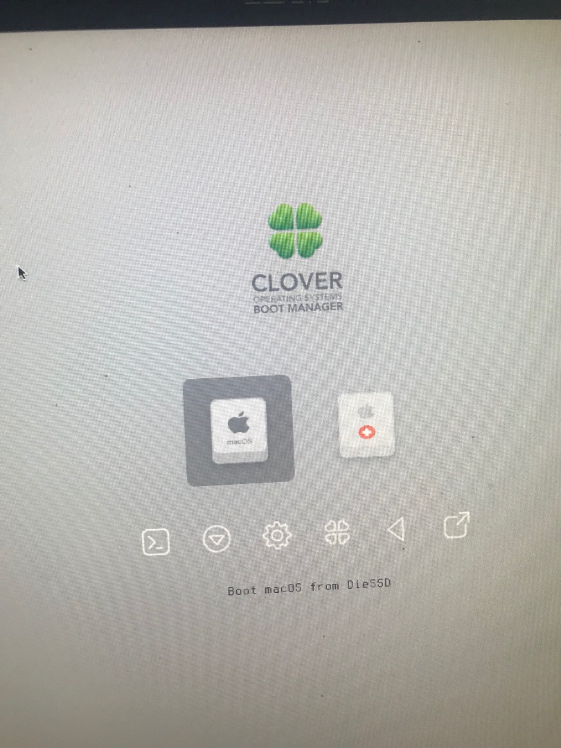

    Also wir schreiben jetzt das Jahr 2019.... und ich habe die Windows 8 Einstellung auf Windows 8 geändert.
    Die Folge: Clover bietet mir nur noch zwei Laufwerke an. .——

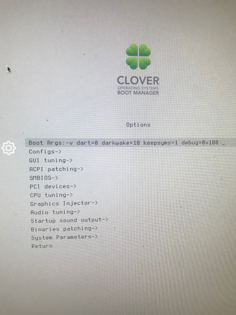

    Er schreibt den Text in sehr sehr klein (lässt sich schwer fotografieren danach schwarz und dann Neustart. Bootparameter ist -v
    Gibt es einen Trick wie ich Clover im größer auf den Bildschirm bekomme? Denke das liegt an den 4K, dass das nicht lesbar ist...

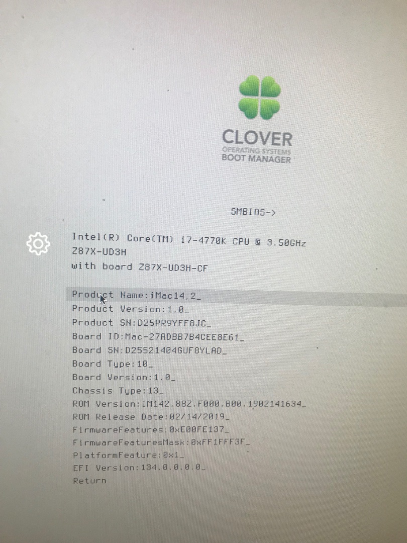

  • er hat doch ein anderes Board/Bios
    VT-D hat er auch (Bild 5) ist aber nicht bedienbar (grau)
    Mein System
  • Upps! Bei dem muss "Intel Virtualization Technology" komplett disabled werden.

  • würde auch zu den Optio(fixes) raten,
    aber immer noch einen testen auf einmal.
