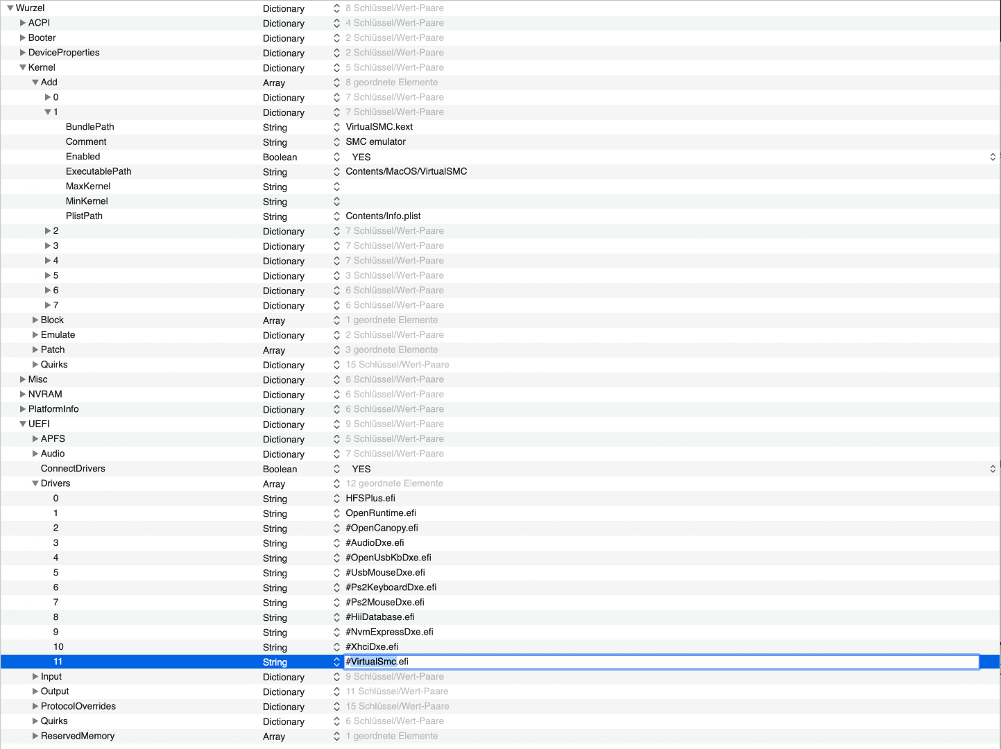

Guten Morgen,
Ich habe Vorgestern auf OpenCore 0.5.8 upgedatet - läuft, aber ich hätte eine Frage zum VirtualSMC:
Ich verwende natürlich das letzte Release VirtualSMC.kext 1.1.3. Dann habe ich noch eine VirtualSMC.efi im Drivers Ordner die ich aber in der config.plist seit 0.5.8 mit # ausgeklammert habe weil dieser in der Sample.plist gar nicht mehr vorkommt. Das System läuft, kann ich den VirtualSMC.efi driver löschen wird nicht mehr benötigt ?
So schaut das bei mir aus:

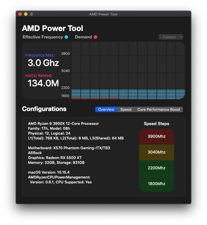

apfelnico Tools wie https://github.com/trulyspinach/SMCAMDProcessor nutzen das um die Information anzuzeigen.

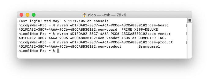

Mir ging es auch nicht allgemein um "SensitiveData" (die sind schon lange bekannt und sinnvoll, zum Beispiel liest "Kext Updater" damit die Bootloader-Version aus), sondern speziell um die recht neuen "Expose OEM Information" wie "oem-board" und "oem-vendor".
Wen interessieren Angaben wie "ASUSTeK COMPUTER INC." und "PRIME X299-DELUXE"?

Wahrscheinlich keinen Sinn. Zumal die meisten OpenCore-Konfigurationen mit dem Wert 6 oder 7 vorhanden sein dürften und somit nix dergleichen ausspucken. Hab's nicht zu Ende gedacht. Kext Updater macht ja auch keine spezifischen Angebote nach Hersteller und Mainboard. Nee, keine gute Idee … ![]()

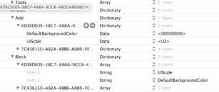

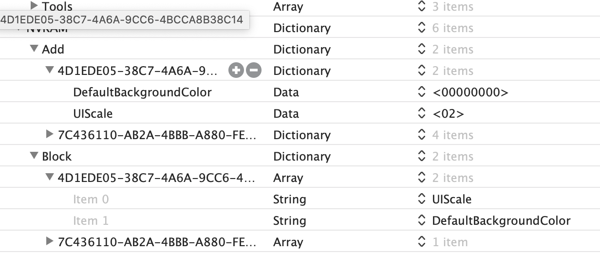

Habe gestern meine RX5700 XT eingebaut, läuft alles prima. Allerdings habe ich seit dem Umbau im Anmeldescreen eine andere Auflösung wie nach der Anmeldung, die Schrift und die Icons sind deutlich größer. Kann ich das noch irgendwo einstellen ? UIscale ist nach wie vor 02, habe auch sonst nichts geändert...
Es gibt in der aktuell bearbeiteten 0.5.9 neue Schriften mit unterschiedlichen Größen. Bei den Icons habe ich das noch nicht gesehen. Es tut sich was. Also, wie immer, es wird besser und besser …
Also gibt es keinen Parameter welcher konkret die Auflösung im Anmeldebildschirm einstellt? Bislang, also mit der RX580, hatte ich auch im Anmeldeschirm schon 4K (bisher war ich der Meinung, dies werde durch UIScale=2 eingestellt), warum ändert sich das mit der neuen Grafikkarte? ![]()
