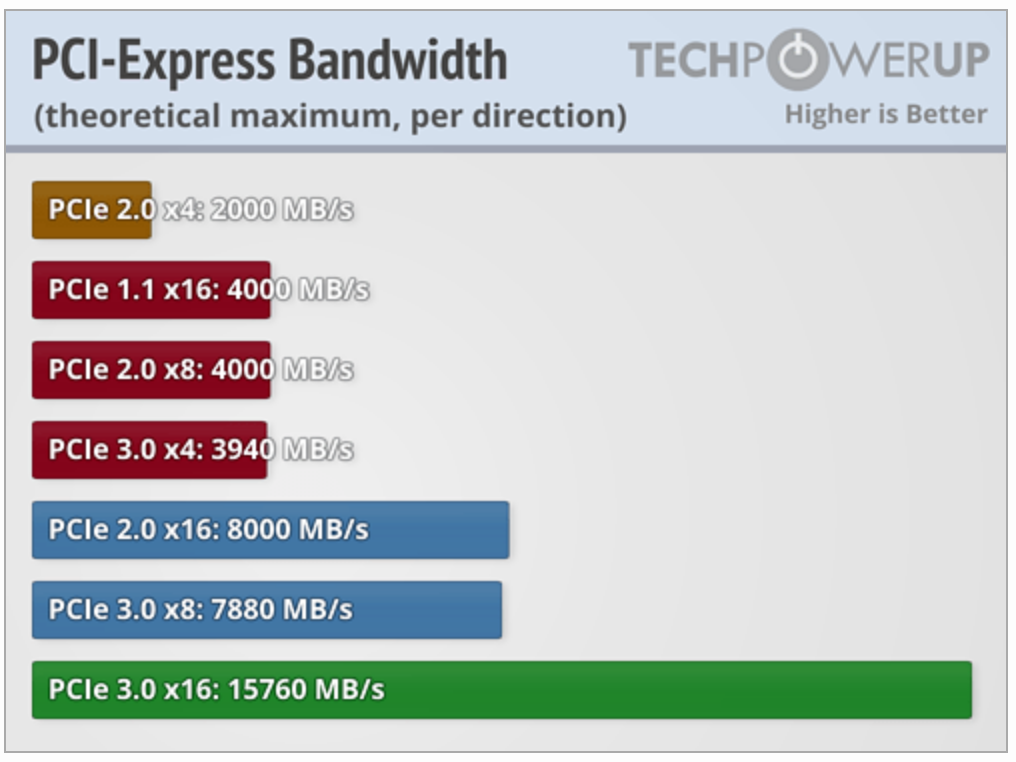

    Laut dieser Seite ist der FPS verlust bei 4k und 8 Lanes gar nicht so schlimm. https://www.techpowerup.com/re…CI-Express_Scaling/3.html
    Ist immer noch schneller als die Vega
