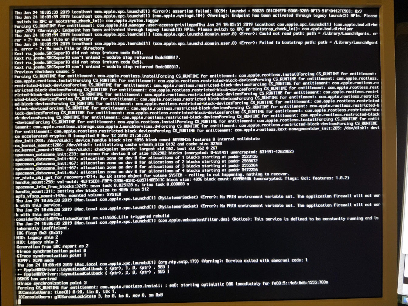

    BIOS ist auf dem letzten Stand 0802 (Januar 2019) und die Settings von al6042 fast komplett übernommen, bis auf "Primary Display", was ich auf die interne Grafik eingestellt habe. Leider habe ich es nicht geschafft, meine config.plist und den Rest auf die interne HD630 anzupassen. Beim booten vom Install-Stick mit 10.14.2 schalte sich nach einer Weile der HDMI-Port ab, auch mit Displayport wird es nicht anders. Hier ein Screenshot, bevor die Abschaltung erfolgt:
    Anbei mein EFI-Folder: EFI.zip
    Mein Neubau-Projekt:
    ASUS Prime Z390-A - i5-9600K (HD630) - 2x Crucial DIMM 8GB, DDR4-2666, CL19 (CT8G4DFS8266) - Scythe Mugen 5 [Rev. B] - macOS Mojave 10.14.2
  • Habe nun mal meinen anderen Monitor (4k per Displayport) angeschlossen: Welch ein Wunder, ich habe jetzt ein super Bild.
    Es lag nur am alten Test-Monitor, der per Adapter über DVI angeschlossen war und nur 1280x1024 kann.

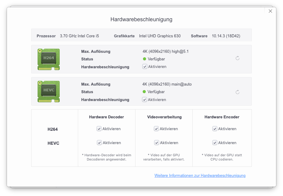

  • Habe nun auch unter 10.14.3 sehr nervenden Bildstörungen (Glitches). Prinzipiell wird die IGPU des I5-9600 vom System richtig performant eingebunden:
    Wege, um diese Bildstörungen abzustellen, habe ich noch nicht gefunden. Für meinen i5-9600k habe ich nur die ig-platform-id geraten: 0x3E910003

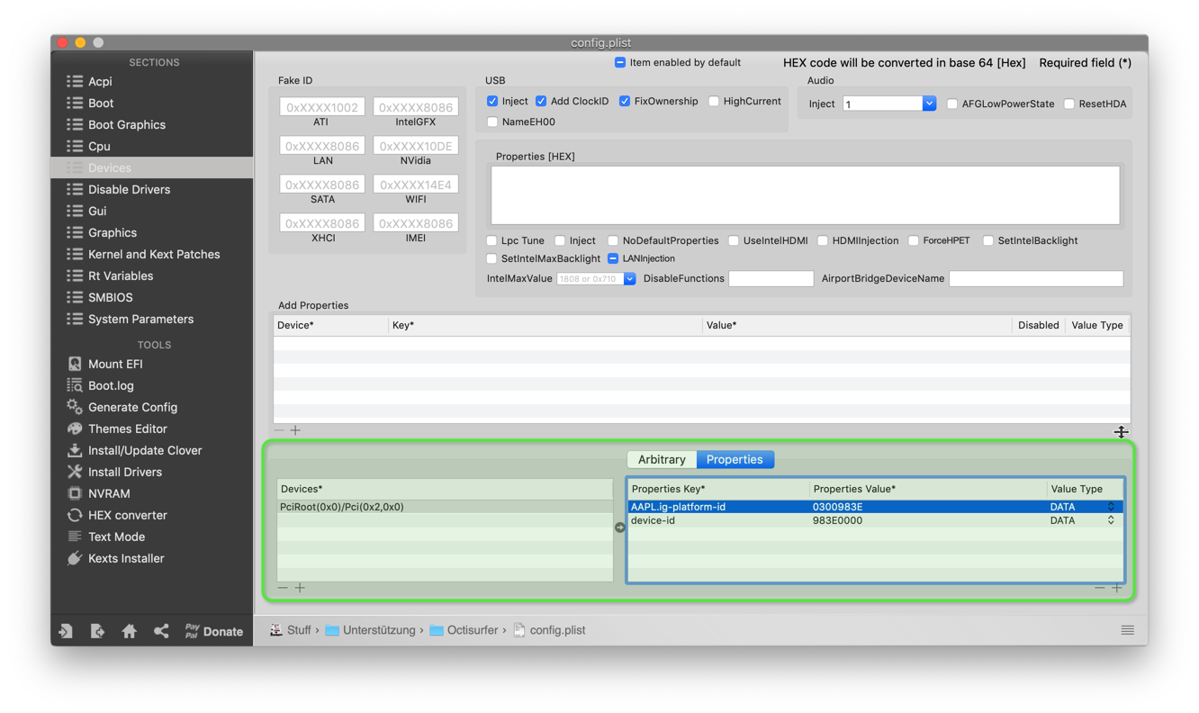

  • Hier meine aktuelle config.plist

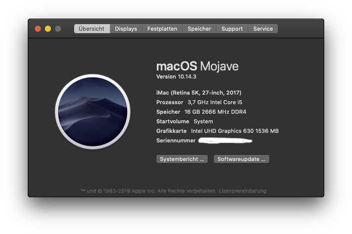

  • Vielen Dank! Die Störungen sind weg. Bei "Über diesen Mac" steht nun bei "Grafikkarte" "Display 31 MB".
    In den Systemeinstellungen kann ich unter "Monitor" bei skaliert nur UHD und FDH auswählen.
    Was hast du geändert? In der config.plist ist "Inject Intel" abgewählt und die ig-platform-id hat keinen Eintrag.

  • Stimmt...
    das liegt daran, dass ich den Inject wieder über die Properties erledigt habe:
    Wenn aber nur 31 MB angezeigt werden, scheint es da noch ein Thema zu geben.
    Versuche es bitte nochmal mit der hier beiliegenden config.plist.
      (9,01 kB, 190 Mal heruntergeladen, zuletzt: )

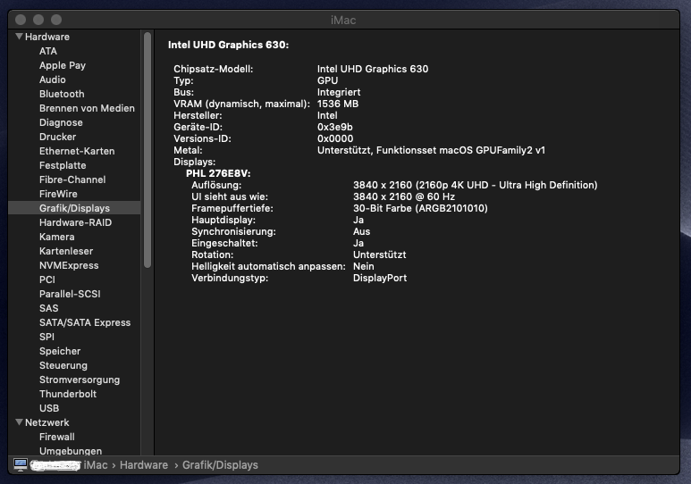

  • Nun wird Intel UHD Graphics 630 mit 1536 MB VRAM angezeigt.
    In den Systemeinstellungen kann ich unter "Monitor" bei skaliert nun wieder 5 Stufen auswählen.
    Aber ich habe wieder Glitches, allerdings deutlich weniger.
    Mein Philips UHD-Monitor wir übrigens in der Systeminformation fälschlich mit dieser Auflösung aufgeführt: 6016x3384.
