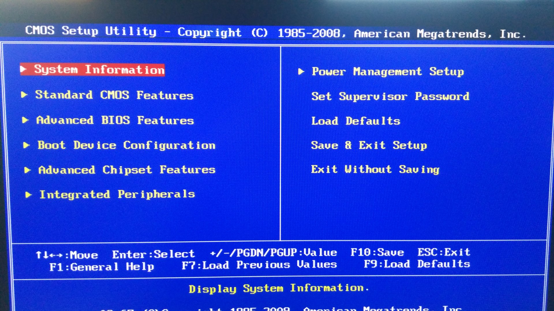

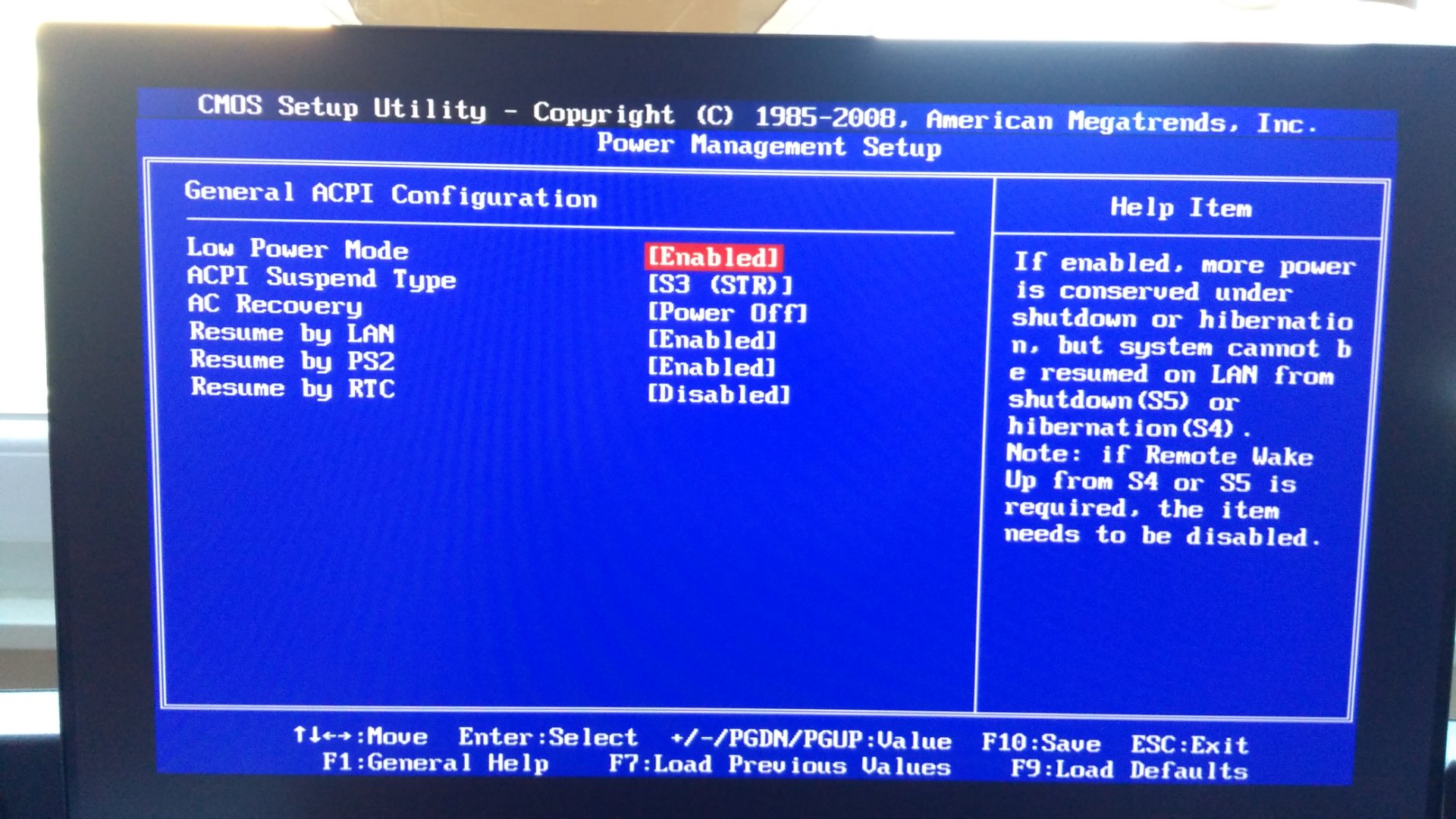

    Das ist der Pc von meinem Bruder und ich will den zum laufen kriegen aber nochmal sorry. Im Anhang sind die Bilder vom BIOS.
    Bei dem letzten Bild wird das nach einem Boot Vorgang angezeigt Clover wird nur angezeigt wenn ich von dem install Stick Boote.
  • siehst du... geht doch ;-)
    zum bios: den seriellen port abschalten, der könnte ärger machen. bei bild 4 mit den resume... bin ich nicht sicher, würde ich aber testhalber alle mal abschalten. den rest finde ich ok.

    grt seriellen port wo finde ich den? sehe denn nirgends auf den Bildern

  • bild 7 -> integrated periphals > onboard serial port.

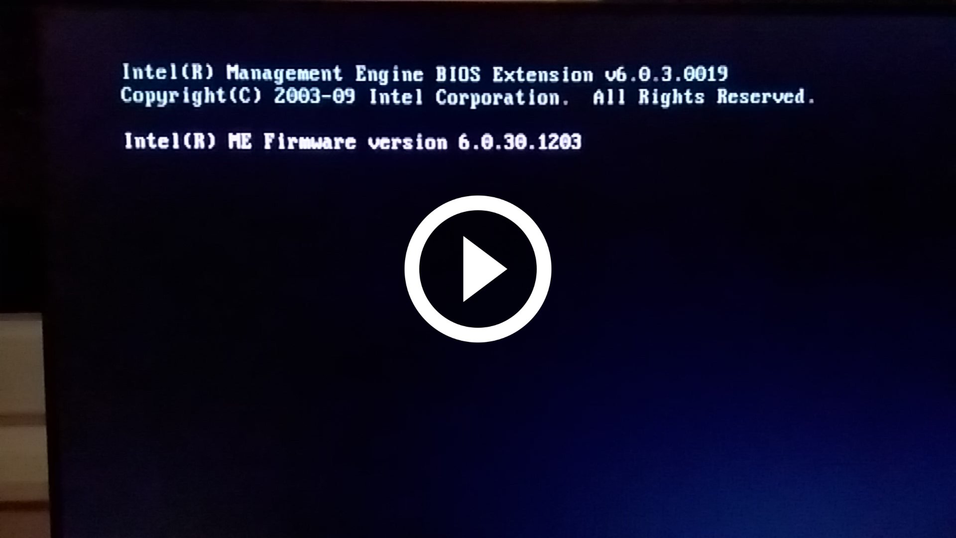

  • Nach dem Booten ist nur so ein Bild zu sehen Weiß jemand woran das liegen könnte?
    Boote vom Stick.
  • was war vorher? bootmeldungen zu sehen? wie und woran ist der monitor angeschlossen?
  • Also der Monitor ist per USB an der Grafikkarte angeschlossen. Da erschien ein kleiner Text vielleicht eine sek lang nachdem ich im boot Menü von Stick booten wollte.
    Oder liegt es an der Grafikkarte das die nicht unterstützt wird?

  • wie jetzt - usb? monitor? nee nich :wallbash: - wie denn das?
    also... die grafikkarte sollte, wenn der rechner startet - egal, ob später osx was mit ihr anfangen kann oder nicht - bootmeldungen zeigen. evtl. bleibts hängen.. wie auch immer.
    und was für ein kabel ist jetzt wirklich zwischen der grafikkarte und dem monitor?
  • Oh man hdmi meine ich:wallbash: ich versuche die boot Meldung zu erwischen.
    Das ist alles zu sehen mehr nicht ist doch keine Boot meldung
  • nö. da startet noch nicht einmal clover.
    wie hast du den installiert?
