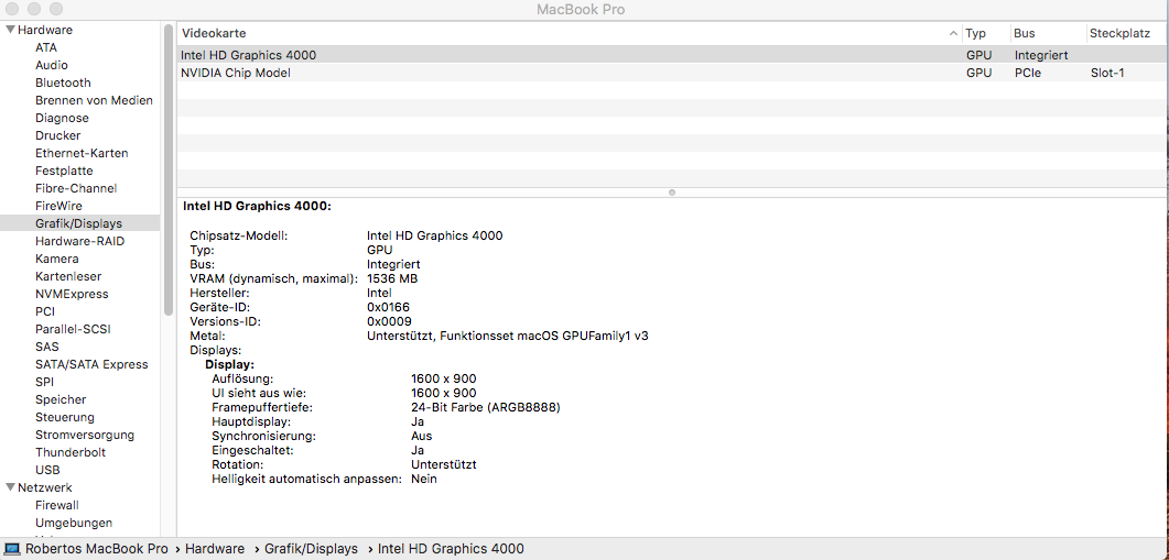

  • Nun es handelt sich bei diesem Acer Aspire um ein Laptop der über 2 Grafikarten verfügt.
    In Windows oder Linux (z.B. Suse oder Ubuntu) lässt sich eine oder beide Grafikkarten gleichzeitig verwenden je nach Anwendung (der Nvidia Treiber steuert das ganze - nennt sich glaub ich NVIDIA Optimus).
    Unter dem Hackingtosh werden beide Karten in dem Systembericht angezeigt - richtig verwenden lässt sich hier aber nur die HD4000. Das System fährt aber nur mit den Hacken unter nv_disable=1 hoch. Leider lässt sich hier die Nvidia 650 GTM nicht deaktivieren. Auch mit dem Patchen der DSDT hat das nicht funktioniert, und sie wird Stur weiter angezeigt. Im Bios lässt sich keine von beiden abschalten.

    Kannst Du im Bios eine der Karten abschalten? Dann könnte man erst einmal mit einer arbeiten und dann optimieren.
    Ansonsten würde ich den Thread umbenennen und dass ganze dann z.B. Notebook mit Nvidia Optimus Verbund einrichten oder ähnlich betiteln. Denn das Sleep Problem resultiert möglicherweise aus der nicht gut eingerichteten Hardware. Ich schlage vor Du bereitest mal einen IOReg Dump vor, hast eine saubere OEM DSDT zur Hand und dann findest Du hier sicher Helfer.
