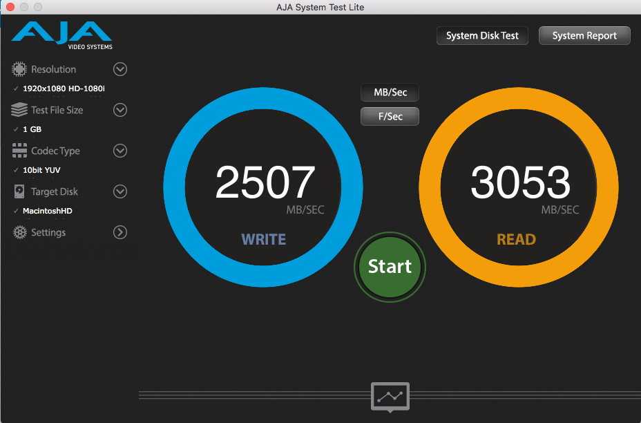

    BTW: Du hast deine NVMe's im Raid 0 laufen? Ich habe hier nur eine NMVe und die kommt auf nahezu identische Werte (guckst du hier).

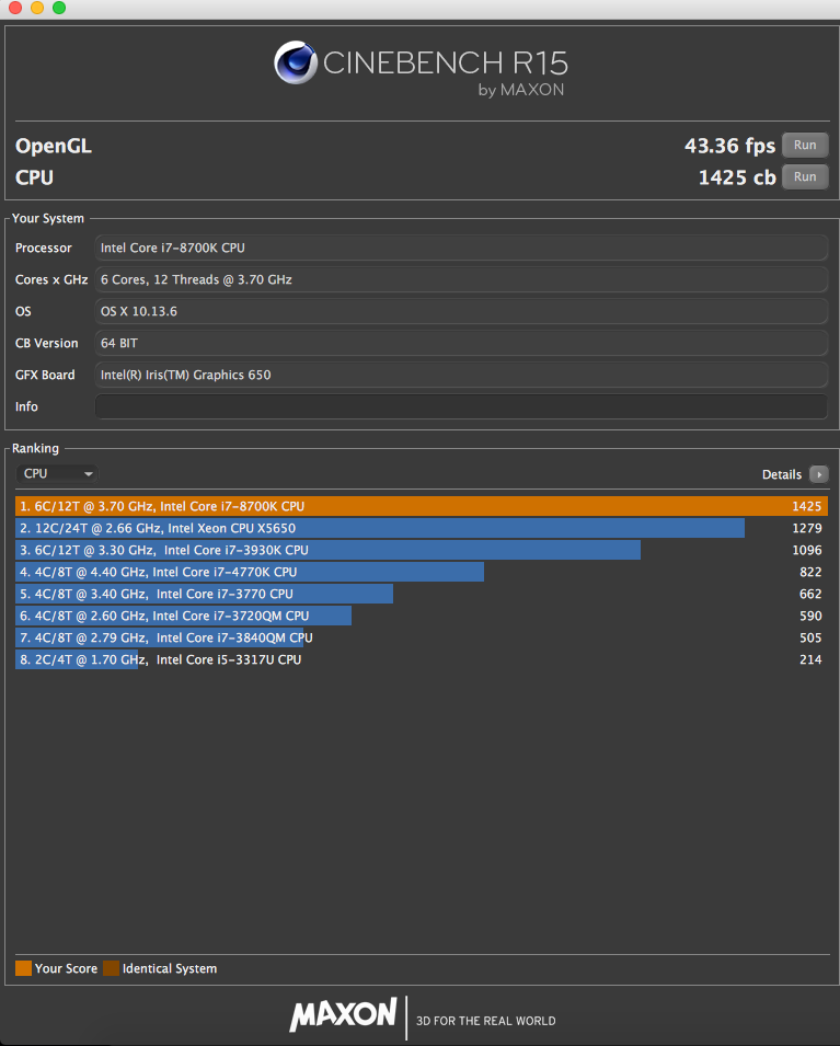

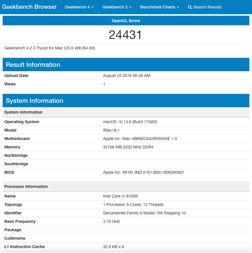

  • Hier mal ein paar Benchmarks, gibt es sonst noch interessante Benchmarks?
    Alle Benchmarks sehen gut aus bis auf den Novabench.
    Novabench wirft bei CPU und DiskSpeed werte aus die nicht gut sind/nicht stimmen. (weiß jemand woran das liegen kann)
