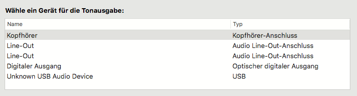

  • ich hab jetzt übrigens noch was getestet.
    Wenn ich an die hinteren Ausgänge anstatt die Lautsprecher einen Kopfhörer anstecke ist der ton plötzlich weg.
    stecke ich nun die boxen in den Kopfhörer Eingang ist der ton wieder da.
    es ist also nicht nur der PC der da vielleicht Störsignal drauf gibt sondern die boxen haben auch irgendwie ihren Anteil daran.
    Kann es sein das ich etwas falsch angestöpselt hab am mainboard?
  • Bei mir habe ich meine Boxen an der Rechner-Rückseite angeschlossen (grüner Anschluss). Funktioniert wurderbar.
    In den Systemeinstellungen wird dieser Anschluss als "interne Lautsprecher" betitelt.
    Wenn ich dann mein Headset in den Kopfhöreranschluss vorne am Rechner anstecke, dann werden die "interne Lautsprecher" deaktiviert und stattdessen wird "Kopfhörer" angezeigt. Die Soundausgabe wechselt dann automatisch von den externen Lautsprechern auf das Headset.
    Wie hast du denn deine Soundkarte eingebunden?
    - AppleALC.kext , "HDAS to HDEF" in den ACPI-Einstellungen + FixHDA angeklickt und "Inject = 2" unter "Audio bei den Devices".
    PS: Um Sound gleichzeitig auf den Lautsprechern, als auch auf dem Headset auszugeben nutze ich einen USB-Soundstick (Unknown USB Audio Device). Mache ich schon seit Jahren so, wenn ich WoW spiele (Spielesound -> Lautsprecher, TS-Server -> Headset).

  • hi, das usb audio Problem ist nun gelöst.
    das Netflix Problem auch, google chrome update hat das Problem beseitigt.
  • Das USB Audio Problem ist ebenfalls durch ein Chrome Update beseitigt? ?(
  • Nein das USB audio Problem habe ich gelöst indem ich den schmutzigen Strom (strom mit interferenz) der höchstwahrscheinlich durch das mainboard erzeugt wird getrennt habe und das interface mit sauberen strom versorgt habe.
    http://www.expli.de/uploads/im…el-123929397184_19680.jpg
    habe das usb kabel aufgeschnitten, das rote und schwarze kabel durch getrennt und dann die kabel die richtung interface führen dann mit nem neuen kabel zusammen gelötet und den strom von nem externen usb ladegerät geholt.
