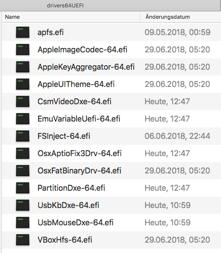

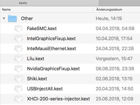

    Die Ordner „drivers64UEFI“ & „kexts“ habe ich als Screenshot dem Beitrag angehängt. Ich habe jeweils die aktuellste Version der Kexte eingefügt.

  • Den Shiki.kext braucht man bei der Installation nicht oder?
    Ich hatte mit diesen Kext auch paar mal probleme beim installieren.
  • Für die Installation unwichtig. der ist für den Video playback support.
    Habe eben den Shiki.kext rausgenommen, allerdings hängt der Bootvorgang nun seit fast einer halben Stunde bei
    kextd stall(0), (240s): 'ACPI_SMC_PlatformPlugin', 'GFX0', 'IGPU'. Das wurde insgesamt 4 mal mit aufsteigender Zahl in Klammern angezeigt. Danach kam noch etwas mit IOConsoleUsers und gIOScreenLockState, aber jetzt passiert da seit einer halben Stunde nichts mehr.

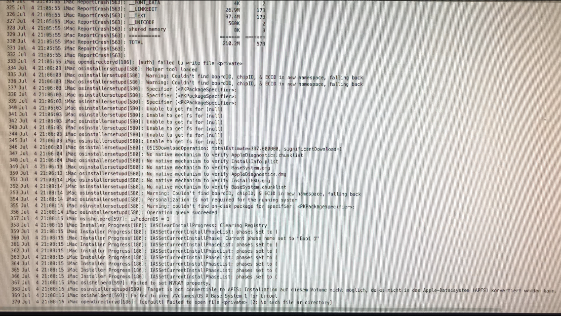

    Egal, was ich gemacht habe: Die Installation hängt nach dem 1. Neustart immer bei "11 Minuten", springt dann auf "verbleibende Zeit wird berechnet" und bleibt dort stehen.
    Ich bin noch einmal etwas tiefer in die Installations-Logs eingetaucht und habe einige Dinge gefunden, die mich sehr verunsichern.
    • Es werden oft "Fails" angezeigt, dass der Installer nicht auf die Festplatte schreiben oder irgendwelche Dateien öffnen kann
    • Es crashen unterschiedliche Dinge: einmal ist es der LanguageChooser, dann die sandboxd, manchmal auch der ganze macOSInstaller
      • alle crashen allerdings beim gleichen Thread "Dispatch queue: com.apple.main-thread" mit dem "Exception Type: EXC_BAD_ACCESS (SIGSEGV)" und den "Exception Codes: KERN_INVALID_ADDRESS at 0x0000000221b2b8a8"
    • Ich formatiere die M2-SSD per Festplattendienstprogramm des Install-Sticks auf APFS oder Mac OS Extended (jeweils mit GUID). Das läuft ohne Probleme durch. Sobald ich dann auf "macOS installieren" klicke, zeigt mir der Log an, dass die Installation auf diesem Volume nicht möglich ist, da es nicht in APFS konvertiert werden kann. Dabei habe ich noch gar kein Zielvolume ausgewählt. Weiter steht im Log, dass das Volume nicht als Mac OS Extended formatiert ist. Aber selbst wenn ich das tue, stehen diese Meldungen im Log.
    • Manchmal kann ich Log-Dateien im Root des Install-Sticks speichern - manchmal nicht. Da kommt ein Fehler, dass ich nicht die benötigten Zugriffsrechte besitze, um an dem Ort speichern zu können.
    • Im letzten Anlauf eben habe ich ein Video des Installations-Logs gemacht, während der Installation vor dem 1. Neustart. Es kam mir nämlich verdächtig vor, dass der Balken nicht komplett durchläuft und bei "2 Minuten verbleibend" der Rechner neu startet. Ich habe ein Standbild der letzten Meldungen gemacht und dem Beitrag angehängt.

    Könnte „iMac OSInstaller[598]: Warning: Couldn't find boardID, chipID, & ECID in new namespace, falling back“ darauf hindeuten, dass es Probleme mit dem smbios oder nvram gibt? Falls nvram betroffen ist, würde das Deaktivieren des Kextes „emuvariableuefi64“ vielleicht etwas verbessern, oder nicht?
    Die emuVariableUefi-64 ist in der von mir nun verwendeten EFI von al6042 (Danke nochmal dafür!) gar nicht enthalten und sollte also nicht unbedingt dafür verantwortlich sein. Beim SMBIOS habe ich heute auch den iMac 17,1 ausprobiert – keine Besserung.

  • Poste bitte mal ein Bild von den Ordner UEFI64
    nicht das dir ein Treiber fehlt, oder ein anderer dir Probleme macht weil er da nicht hingehört.

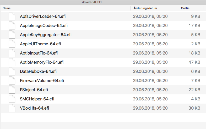

  • Anbei der Ordner UEFI64

  • Die Bezeichnung ApfsDriverLoader-64 kenne ich gar nicht. Und das ist auch nur 9KB groß ?( . Ich und viele andere hier verwenden apfs.efi (600KB). Ich habs dir angehängt. Vielleicht probierst du es damit noch einmal?

  • Ich würde den DriverLoader rauswerfen und den Treiber von oben mal ausprobieren.

  • Leute...
    der ApfsDriverLoader-64.efi ist das Stub-File, dass den APFS.efi Treiber der einzelnen Installationen oder Install-Medien triggert, ohne daß der fette APFS.efi in der EFI liegen muss...
  • Leute...........
    ich sehe förmlich bis hier, wie Du beim Lesen die Augen verdreht hast! :D
    Sei nachsichtig - nicht Jeder (ich schon mal überhaupt nicht) hat das neue Clover-Zusammenspiel dieser APFS-Dinger so richtig verstanden. ;)
