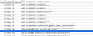

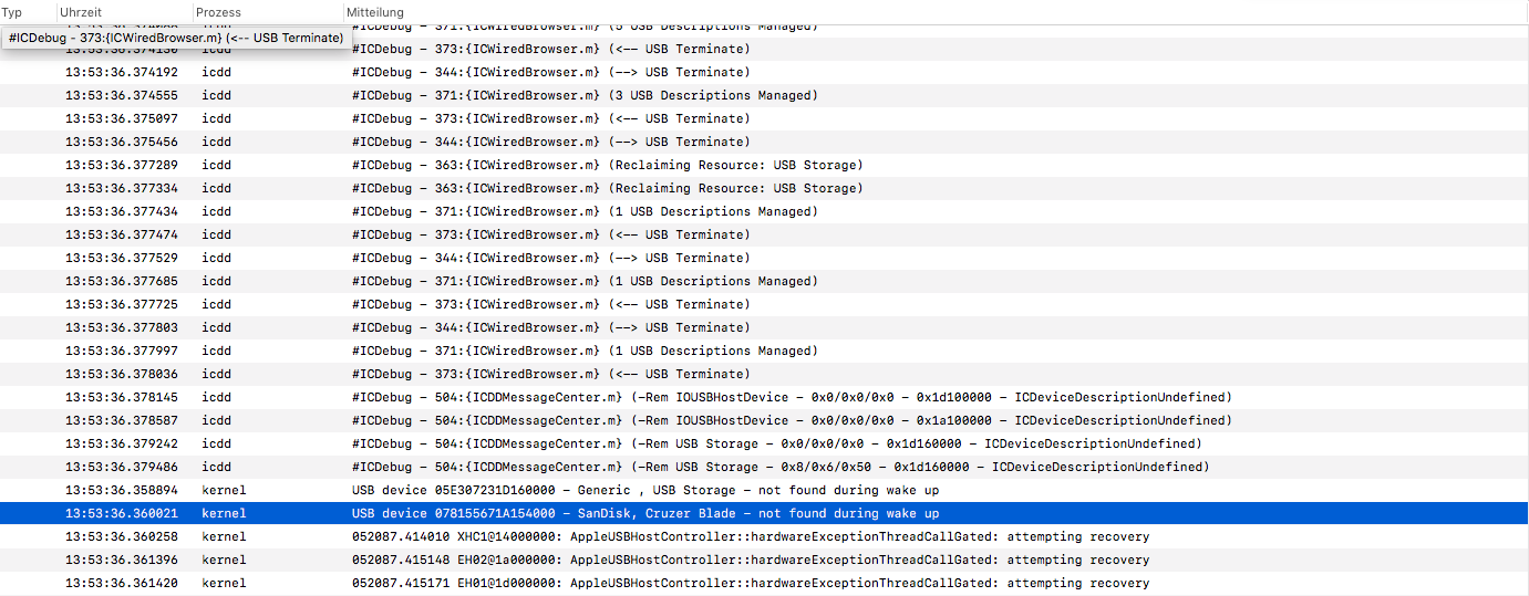

    Im Log steht Folgendes:
    "USB device 078155671A154000 - SanDisk, Cruzer Blade - not found during wake up"
    Ich habe noch ein Screenshot angefügt.
    Liebe Grüße!

    AppleUSBXHCIPCI::hardwareException: controller lost power
    Wie die Message beschreibt, verliert bei dir der XHC Controller den Strom. In deinem Fall lädt aber der AppleBusPowerControllerUSB, ein USBX Device ist vorhanden und jeder XHC Port besitzt die nötigen Properties. (Was hat es eigentlich genau mit dem XHC2 auf sich?) Hier kann das ganze eventuell wirklich speziell am Board liegen.
