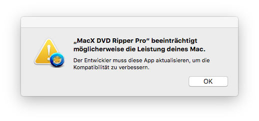

    Vor größeren Updates gilt es natürlich auch, sich zu erkundigen, ob die anderen Programme damit dann weiter laufen, aber solche Updates, wie von macOS Sierra auf macOS High Sierra, stehen hier jetzt nicht im Vordergrund, es gibt ja viel mehr kleine Updates. Auch wenn der Unterschied in der Bearbeitung eigentlich nur in der notwendigen Sorgfalt besteht.

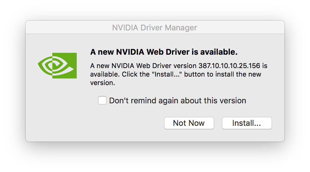

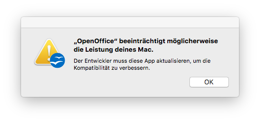

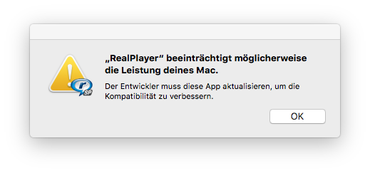

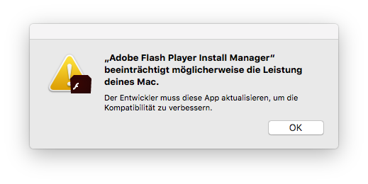

    Wichtig: ALLE Auto-Updates ausschalten! Auch mit einem falschen Flash-Update und besonders mit Microsofts und Adobes Klaut-Programmen kann ich mir problemlos den ganzen Rechner lahm legen, selbst wenn’s kein Hackintosh ist!

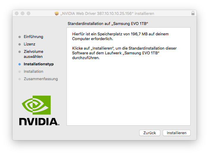

    Die Rechner, die neben ihrer großen AMD- oder Nvidia-Grafikkarte noch die kleine in die CPU eingebaute von Intel als zusätzlichen blinden Rechenknecht für Apples Grafik-Programme nutzen, werden bei Updates zumindest bisher ganz normal wie die Rechner behandelt, die nur eine Hauptgrafik aktiv haben.
    Grundsätzlich kann ich nur empfehlen, Updates aus dem Appstore oder direkt beim Hersteller zu laden, alles andere ist nicht nur in der Windows-Welt reiner Leichtsinn und (nicht nur) bei Apple-Programmen sogar oft illegal.
    Wenn wir hier Downloads anbieten, sind die im Normalfall überprüft, und meist steht da der schwer zu findende Ursprungsort dabei.

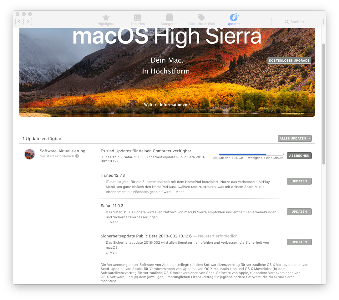

    Kann ich die kleineren Update-Pakete im Appstore laden - oder brauche ich jedes Mal den kompletten Download?

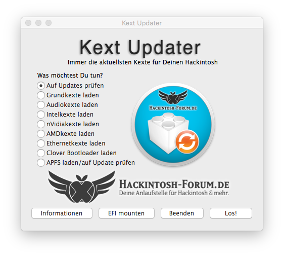

    Für jedes Update sollte es auch einen Notfall-Plan geben. Also wenn ich Clover aktualisiere, sollte ich mir vorher einen alternativen Starter bauen, der sicher funktioniert. Das kann die EFI einer anderen Festplatte sein oder ein kleiner FAT-Formatierter USB-Stick mit dem gerade in Gebrauch befindlichen Clover als Kopie darauf.

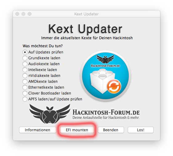

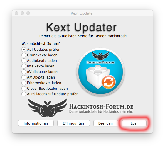

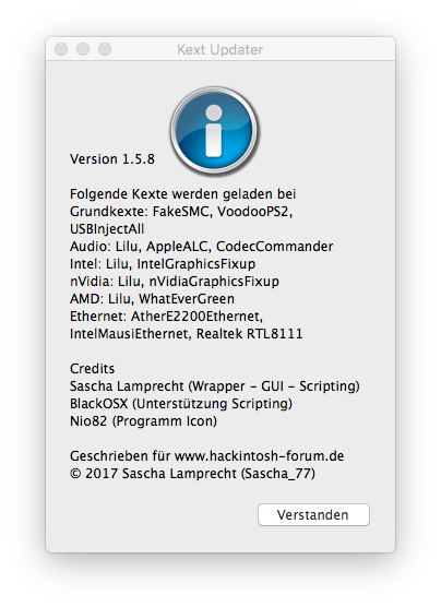

    Denn auf jeden Fall sollten Clover und unsere Hackintosh-Kexte vor einem System-Update so aktuell wie möglich sein, genau für diese Updates hat unter anderem @Sascha_77 unsere App „Kext Updater“ entwickelt.
    Diese hat neben dem Aufspüren veralteter Kexte
    noch den schönen Nebeneffekt, dass sie genau die EFI findet, von der das System gestartet wurde.
    Bei den etwas wirren Darstellungen von APFS-Festplatten im Clover Configurator sicher kein Nachteil. Da weiß man dann auch gleich, wo die jetzt neu geladenen Kexte hin gehören.
    Auch ein Blick auf die Daten im Clover Configurator lohnt sich, bei SmBIOS sind BIOS-Version und BIOS-Release-Date grade wieder frisch geändert!
    Sonst fällt das Update manchmal allein dadurch ins Wasser!

    Ja, das Update aus dem Store laden reicht in 95 % der Fälle. Selbst bei einem Update von Sierra auf High Sierra reicht eigentlich die direkt geladene Datei aus dem Store. Der Stick ist nur Reserve, aber eine , die ich dringend empfehlen möchte. Und notwendig, wenn man keine Lust hat, das Update für seine drei Rechner jeweils einzeln durch die Leitung zu zerren.

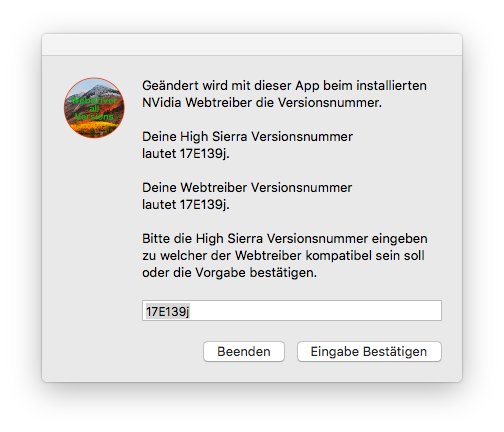

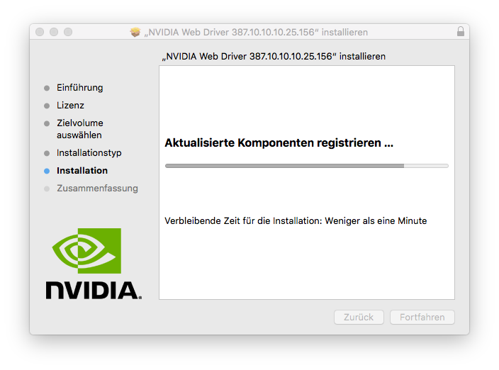

    Fangen wir mit dem schwierigsten Kandidaten an: Der Rechner mit aktueller Nvidia-Grafik, also 750er, 900er und 1000er-Serien mit eingebautem Nvidia -Maxwell- oder -Pascal-Chip.
    Bei den Nvidia-Grafik-Karten gibt es zur Zeit noch einige weitere Kategorien:

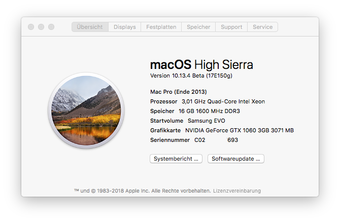

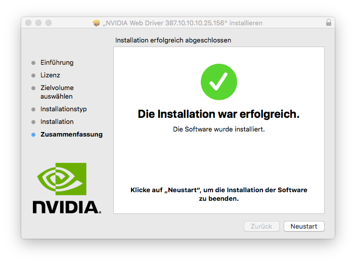

    Ideal sind Grafikkarten der 2. Kepler-Generation, also Nvidia GTX 700er (ohne die oben beschriebenen 750er Maxwell-befeuerten Karten, die eigentlich einen falschen Namen haben..). Die laufen seit MacOS X 10.8.5 ooB und eine 770er oder 780er sind immer noch recht flink, auch unter High Sierra. Für mich im Hackintosh eigentlich die allererste Wahl.
    Bei diesen Karten kann man ohne weitere Extras einfach das Update installieren.
    Bei der ersten Generation der Kepler-Karten sieht es leider etwas anders aus:
    Und dann gibt es noch ältere Nvidia-Karten mit einem Tesla- oder Fermi- Chip.
    Das Problem bei frisch gekauften einfachen Nvidia-Karten ist, dass gerade bei niedrigeren Nummern keine einheitliche Nomenklatur herrscht: Die GTX750/745 müsste zur Unterscheidung eigentlich 850 oder so heißen, unter den Namen 710 und 720 werden sowohl Karten der zweiten Kepler-Generation als auch Fermi-Karten verkauft, die einen laufen prima, die anderen selten, bei 610 und 620 ist das ähnlich. Wenigstens bisher gibt es bei den 1000-ern keine Resterampe, das sind alles Pascal-Karten, aber wer weiß..

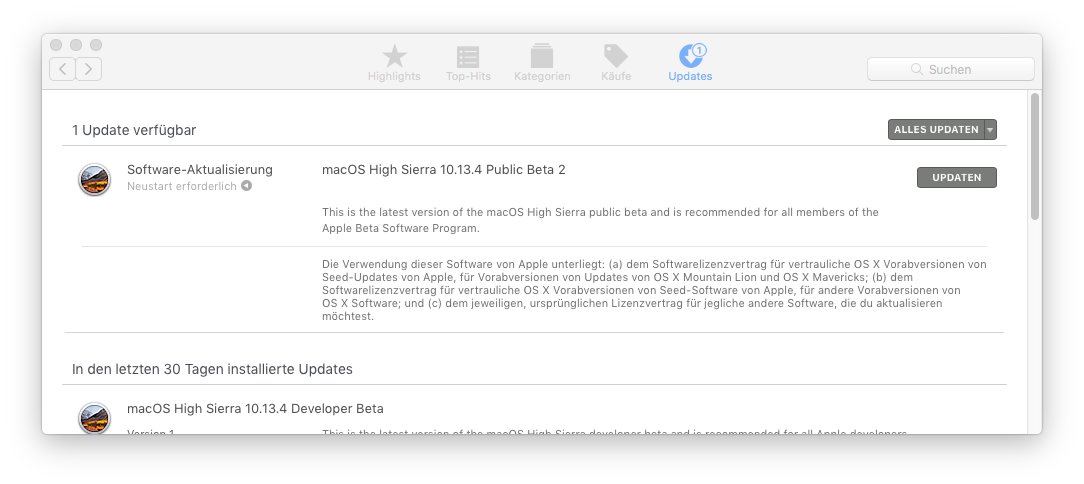

    Wie laufen denn (nach aller Vorbereitung) diese Updates?

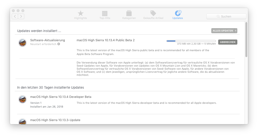

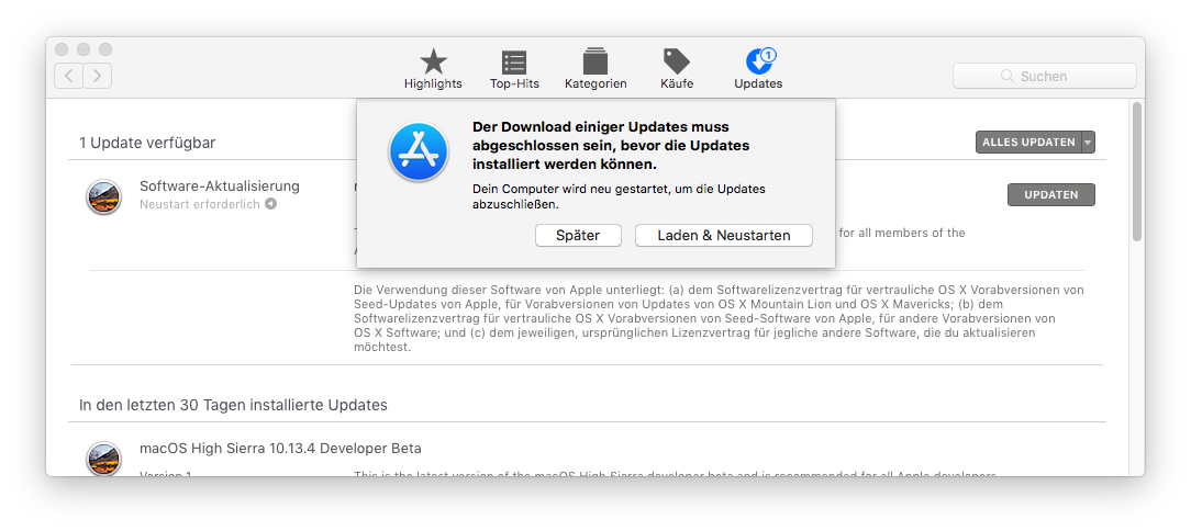

    Wenn das Update dann geladen ist (das kann je nach Lust des Servers und Uhrzeit sehr unterschiedlich lange dauern) kann man los legen.

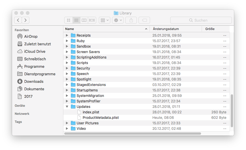

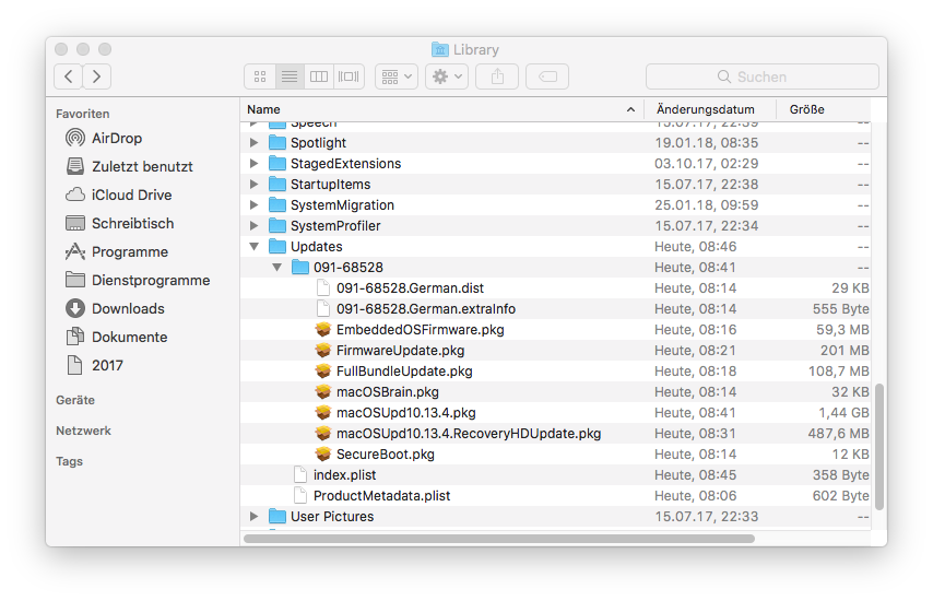

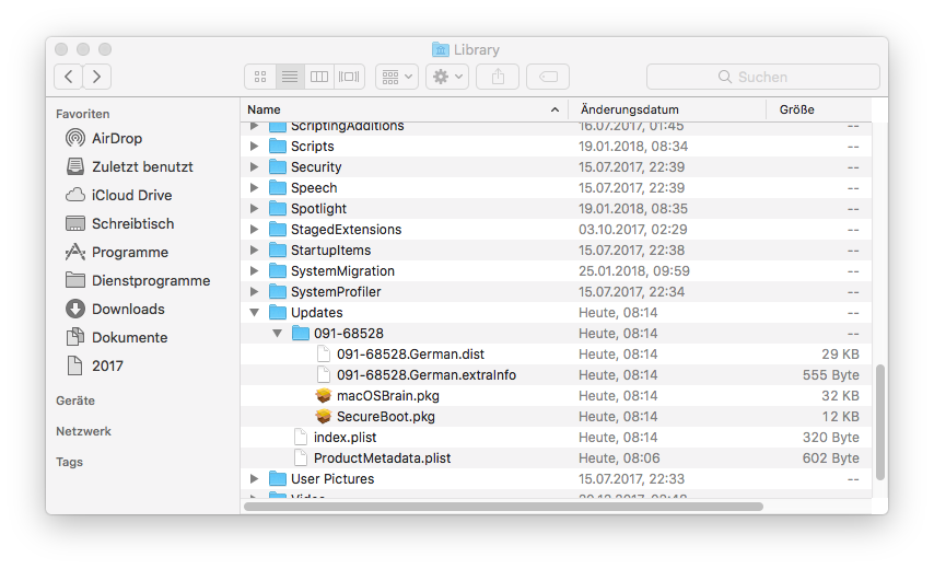

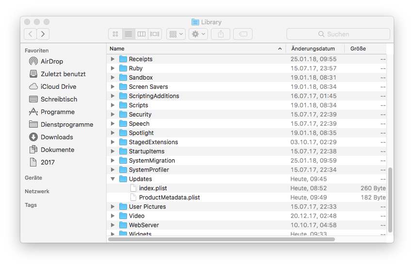

    Kleinere System-Updates werden immer in den Ordner /Library/Updates geladen.
    Vor dem Update findet man hier nur zwei Listen
    Im Verlauf eines scheinbar einteiligen Updates
    werden hier durchaus mehrere Installations-Pakete zwischengelagert
    die man natürlich für den Gebrauch an anderen Rechnern auch kopieren kann
    und nach dem Update liegen hier nur wieder unsere beiden Listen

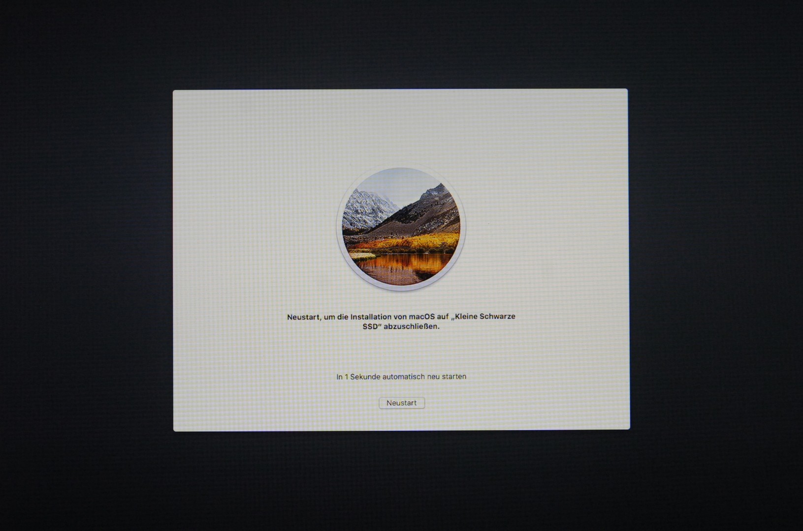

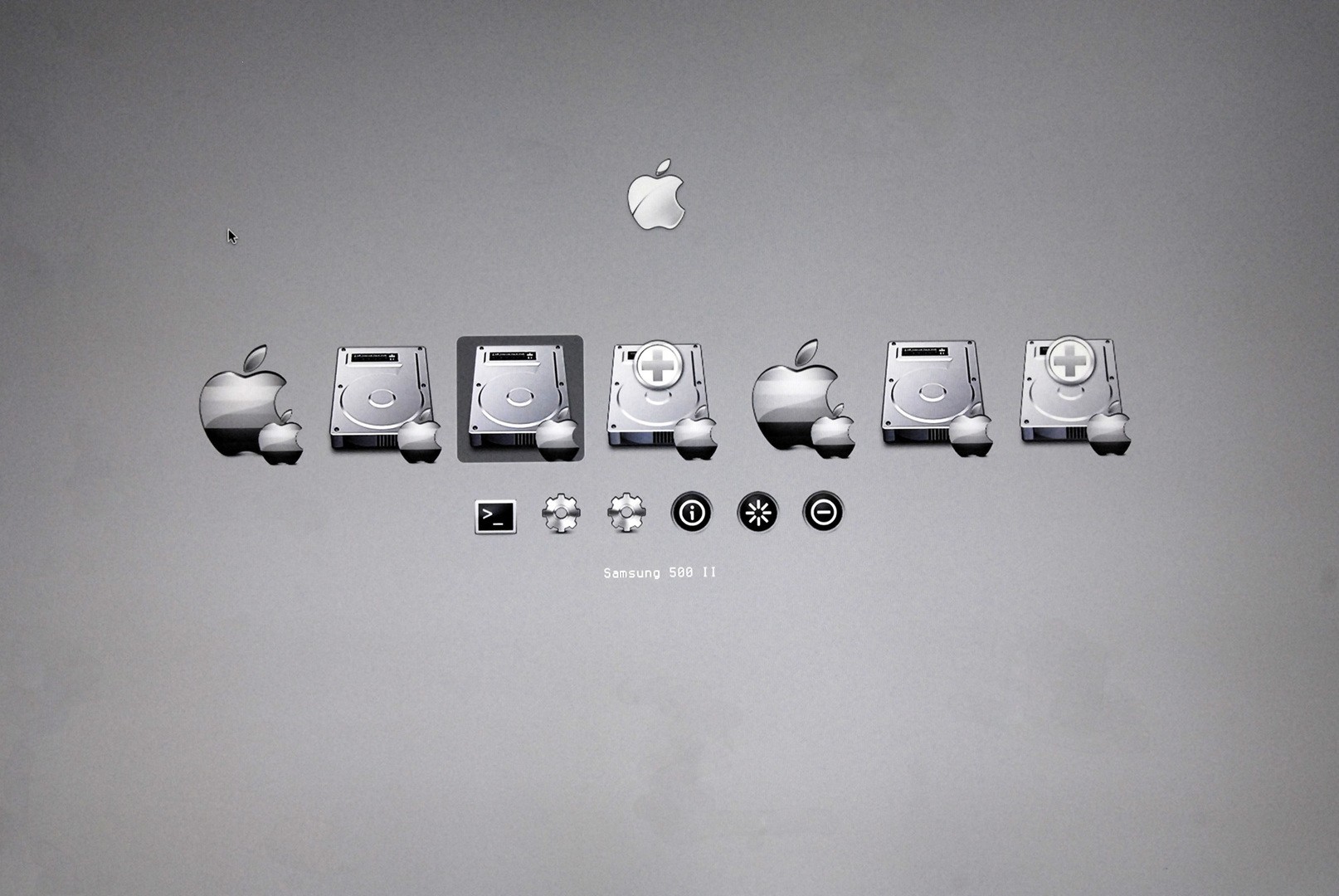

    Die System-Updates haben zur Zeit alle den gleichen Ablauf: Das Update wird angestoßen, der Rechner schließt alle Programme und baut in 1-5 Minuten eine virtuelle Start-Disk, dabei wird der Schirm dunkel. Dann startet der Rechner neu.

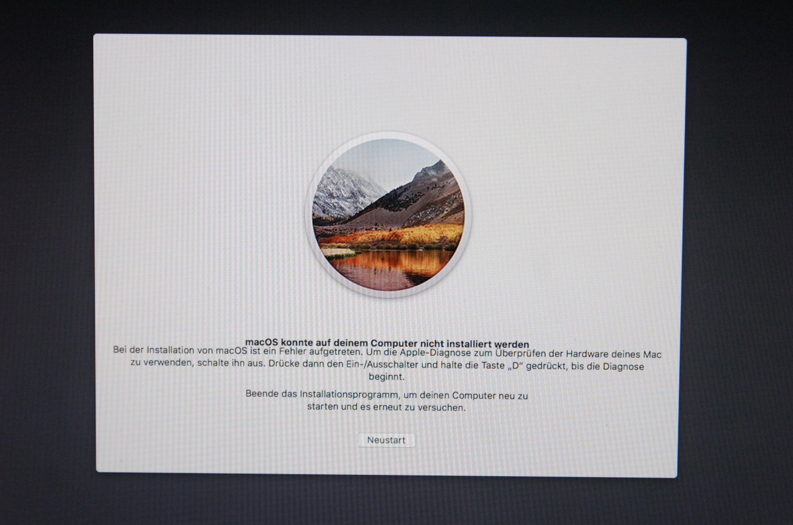

    Jetzt heißt es, darauf zu achten,
    dass er auch wirklich auf der neuen virtuellen Start-Disk startet. Wenn man hier daneben haut, gibt es meist nur noch eine zweite Chance, danach darf man das Update neu laden..

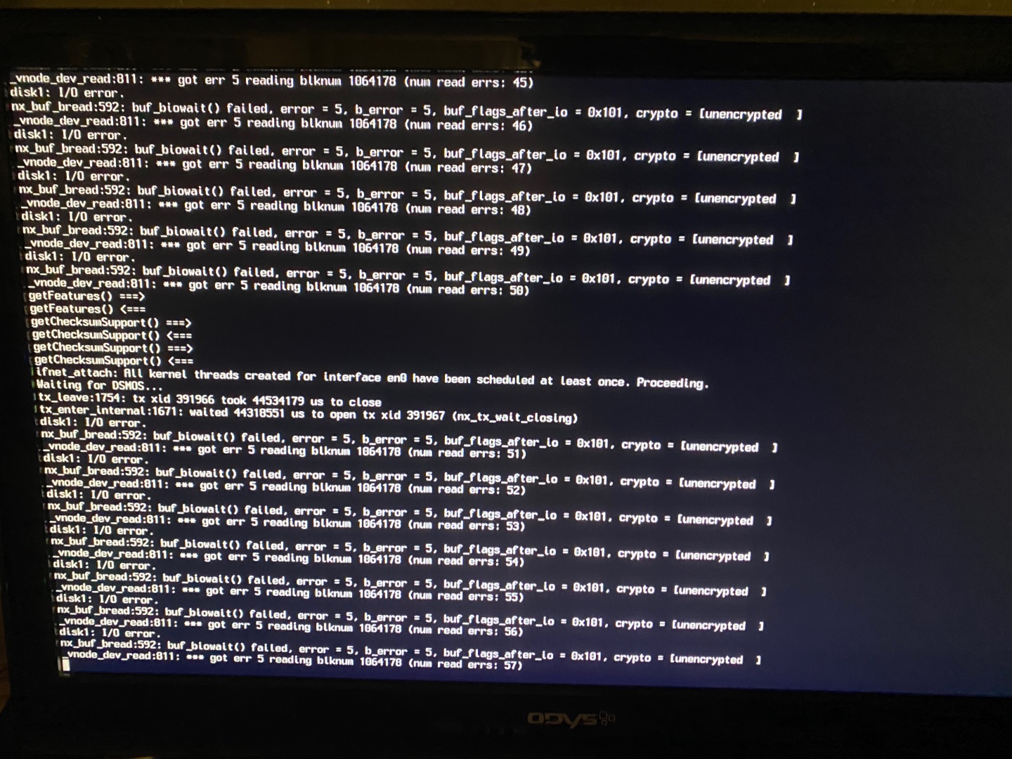

    Hier ist es schief gegangen..

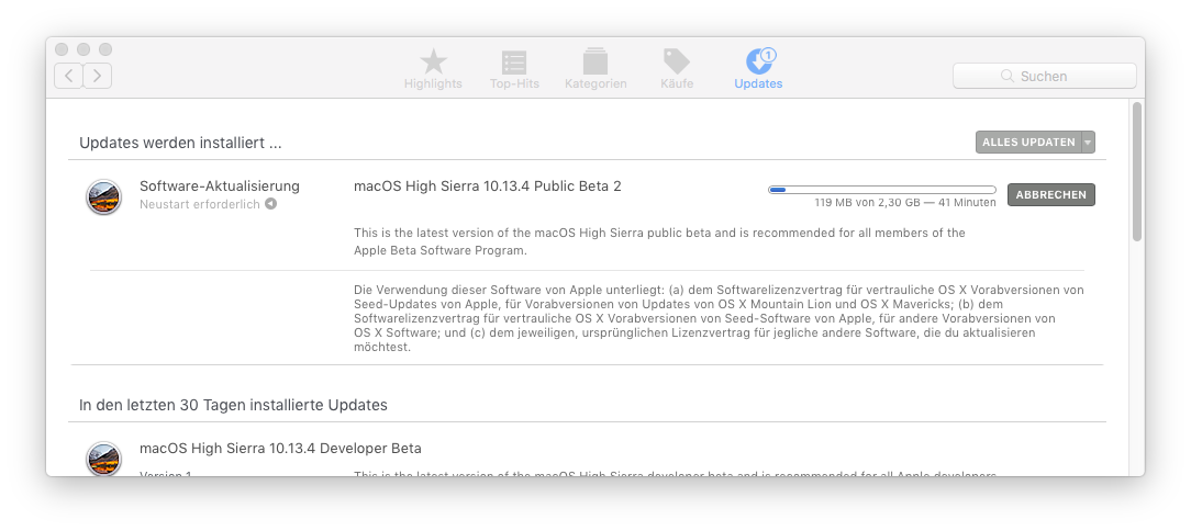

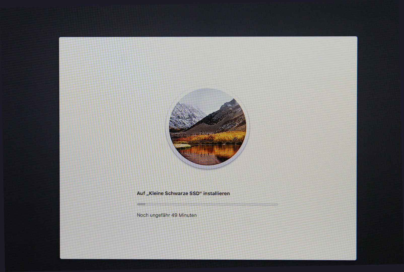

    Jetzt erscheint eine Update-Zeit auf dem Schirm, darunter ein Ladebalken. Bisher gab es bei diesen Update-Zeiten nur ausschließlich bei den ersten Betas von macOS Sierra einen wirklichen Bezug zur Uhr. Sonst springen diese Minuten oft in Sekunden runter. Oder dehnen sich bei langsamen Festplatten Richtung echte Zeit aus..
    Je nach Update und verwendeter Festplatte ist die Angabe sehr unterschiedlich, Systeme mit rotierenden Platten und RAIDs zeigen hier deutlich längere Anfangszeiten als reine einzelne SSDs. Bei einigen Updates der Beta-Versionen von High Sierra wurde hier erstmal 23 Minuten angezeigt, aber nach kaum 30 Sekunden erfolgte schon ein weiterer Neustart.
    Auch da darf man wieder darauf achten, dass die virtuelle Disk getroffen wird. Die Chance, dass dieses automatisch richtig passiert, ist aber deutlich höher als beim ersten Versuch.
    Wenn die Anzeige erst mal bei 22 Minuten angelangt ist, kann man den Rechner endlich ohne Aufsicht lassen. Er geht dann bis etwa 17 runter, auch mal bis 15, und startet wieder neu.
    Nur sollte die virtuelle Disk jetzt verschwunden sein und der Start in die erneuerte Systemplatte erfolgen.

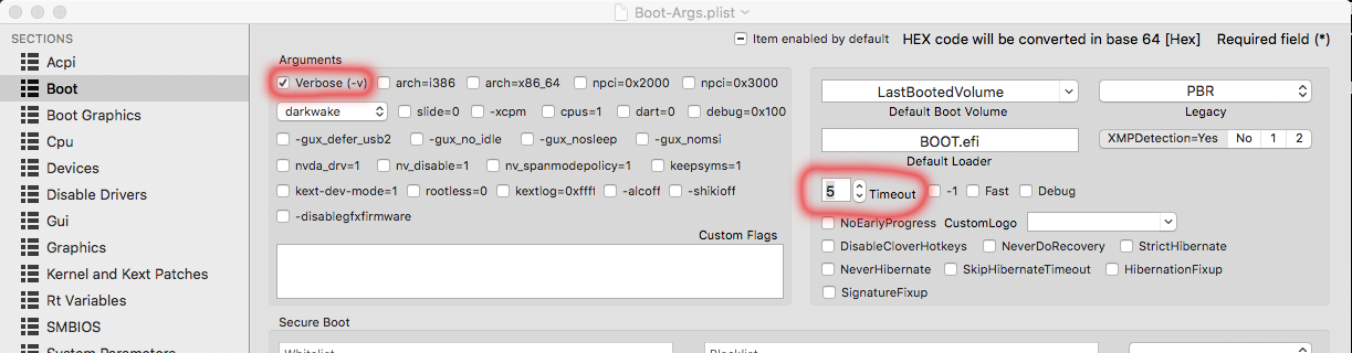

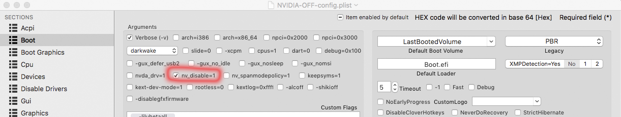

    Bitte vor dem Update unbedingt über den Clover Configurator bei „Boot“ den Rechner für die Updates auf das Boot-Arg „Verbose (-v)“ stellen und auf ein Timeout, mit dem man was anfangen kann..
    Links zu den beschriebenen speziellen Apps & Kexten:

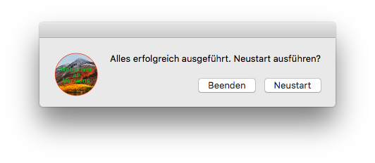

    Kext Updater
    Webdriver all Versions Updater App

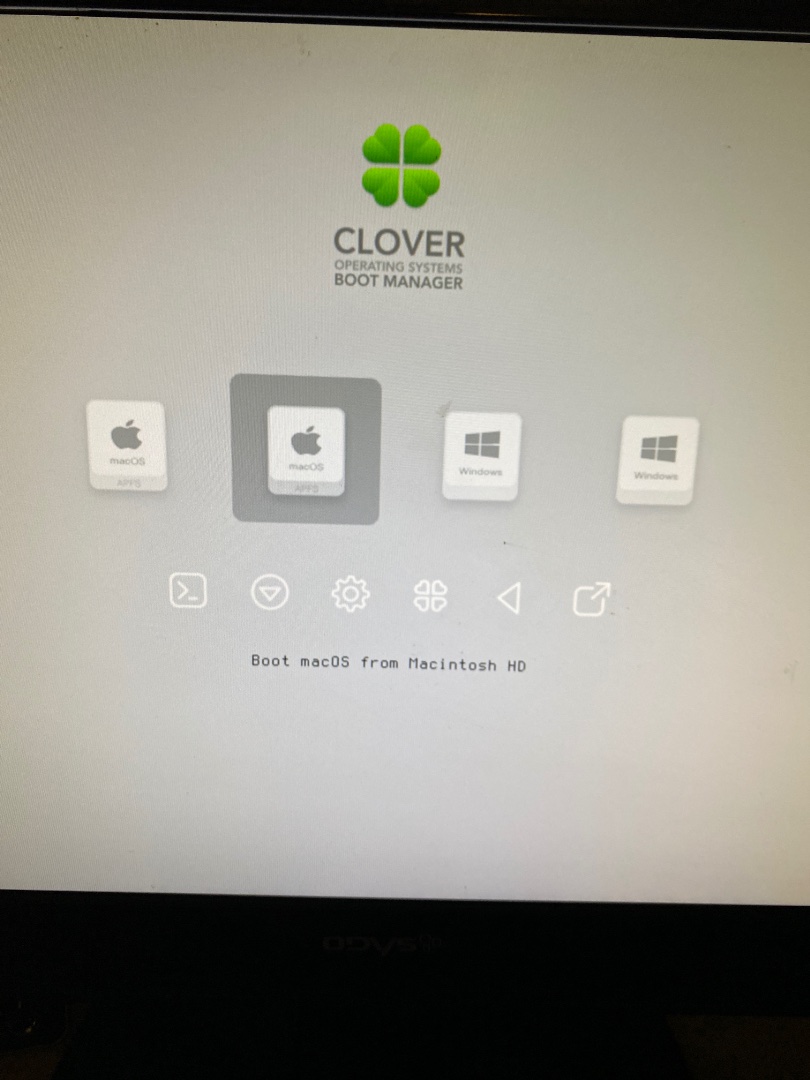

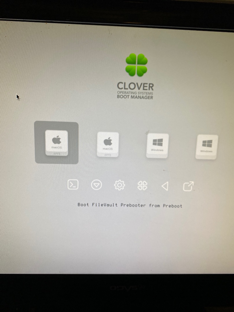

  • woran erkenne ich im Clover Start Menü, dass eine neue virtuelle Disk entstanden sein soll?
    Ich habe das Update 14.4. geladen, wähle Neustart und dann kommt der schwarze Bildschirm mit der Meldung: Installing Software Updates und dann startet das System neu. Ich wähle dann meine SSD, auf der Mojave installiert ist, das scheint wohl falsch zu sein, denn da wird das Update nicht installiert. Wie muss denn die virtuelle Disk heißen?

  • "Install° und Dein Disk-Name sollte es sein..
    :hackintosh:
  • und von da muss ich dann booten? (meine Disk heißt Mojave, also wäre das Install Mojave, korrekt?

  • Stepping_Steve : Wahrscheinlich eher "Install OS X Mojave", aber in der Art, ja! Die Preboot-Platten, die keiner wirklich braucht, lassen sich in Clover übrigens auch ausblenden:
    im Clover-Confugurator auf der Seite GUI ganz rechts oben bei "Hide Volume" einfach ein "Preboot" zufügen. Wech isses!

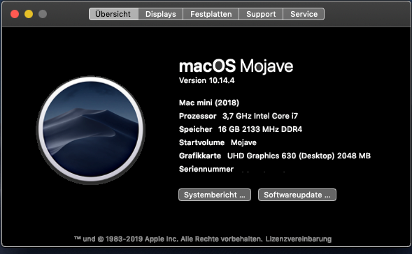

  • danke lieber Mac Grummel. Damit kann ich auf jeden Fall was anfangen. Ich werde berichten
    Update 02.05.2019: hat prima geklappt.
    Allerdings ging das Update bei mir ruck zuck. Hat keine 5 Minuten gedauert.
