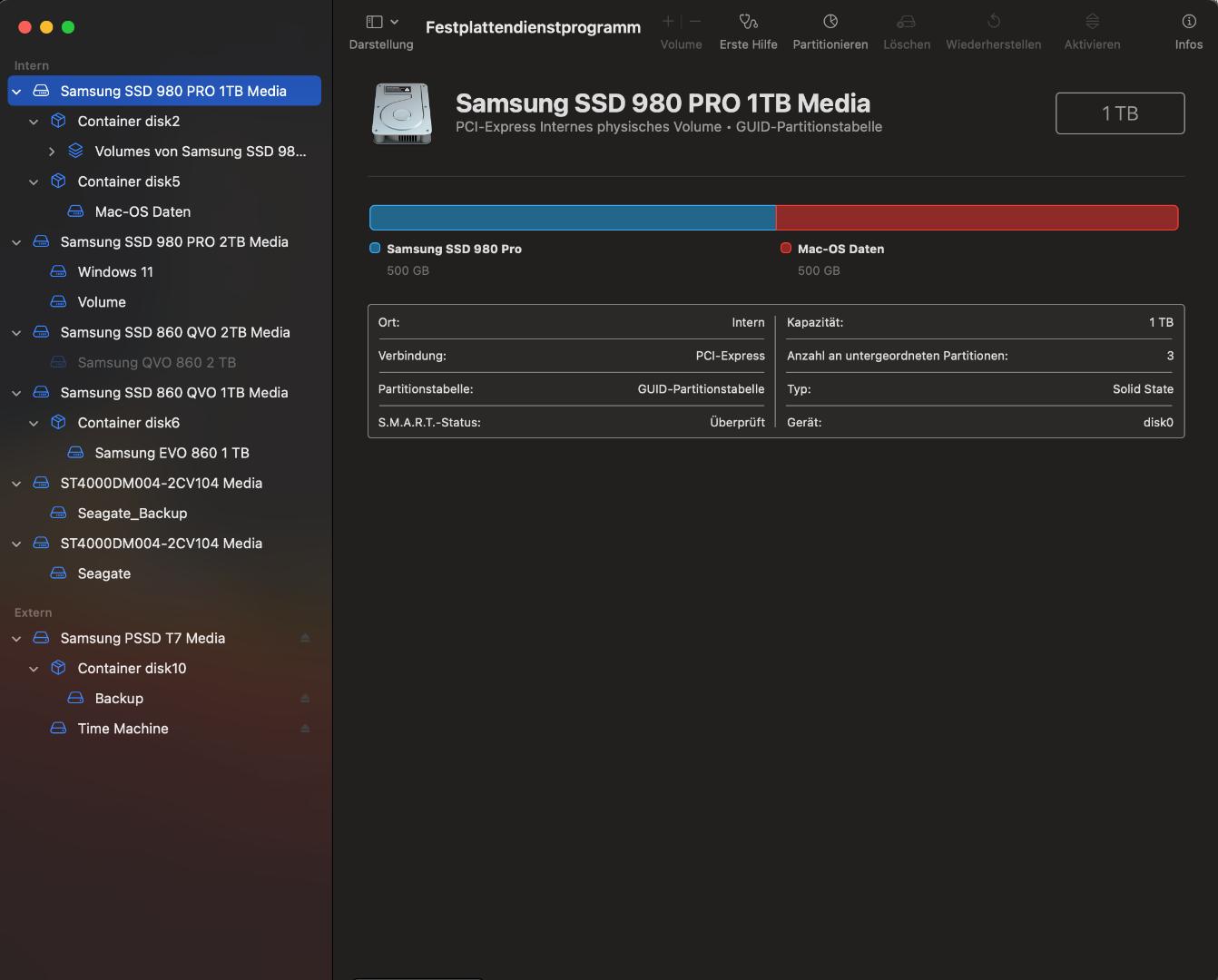

griven : hier das Disk Util Ergebnis:
disk9 ist das Time-Machine Backup (eine Samsung T7 portable SSD) - hier bleibt der Bootvorgang für 1:30 hängen.
Die habe ich jetzt mal nicht angeschlossen, Bootvorgang deutlich schneller (Zeit muss ich noch stoppen).
Anbei noch die Konfiguration vom Festplattendienstprogramm.

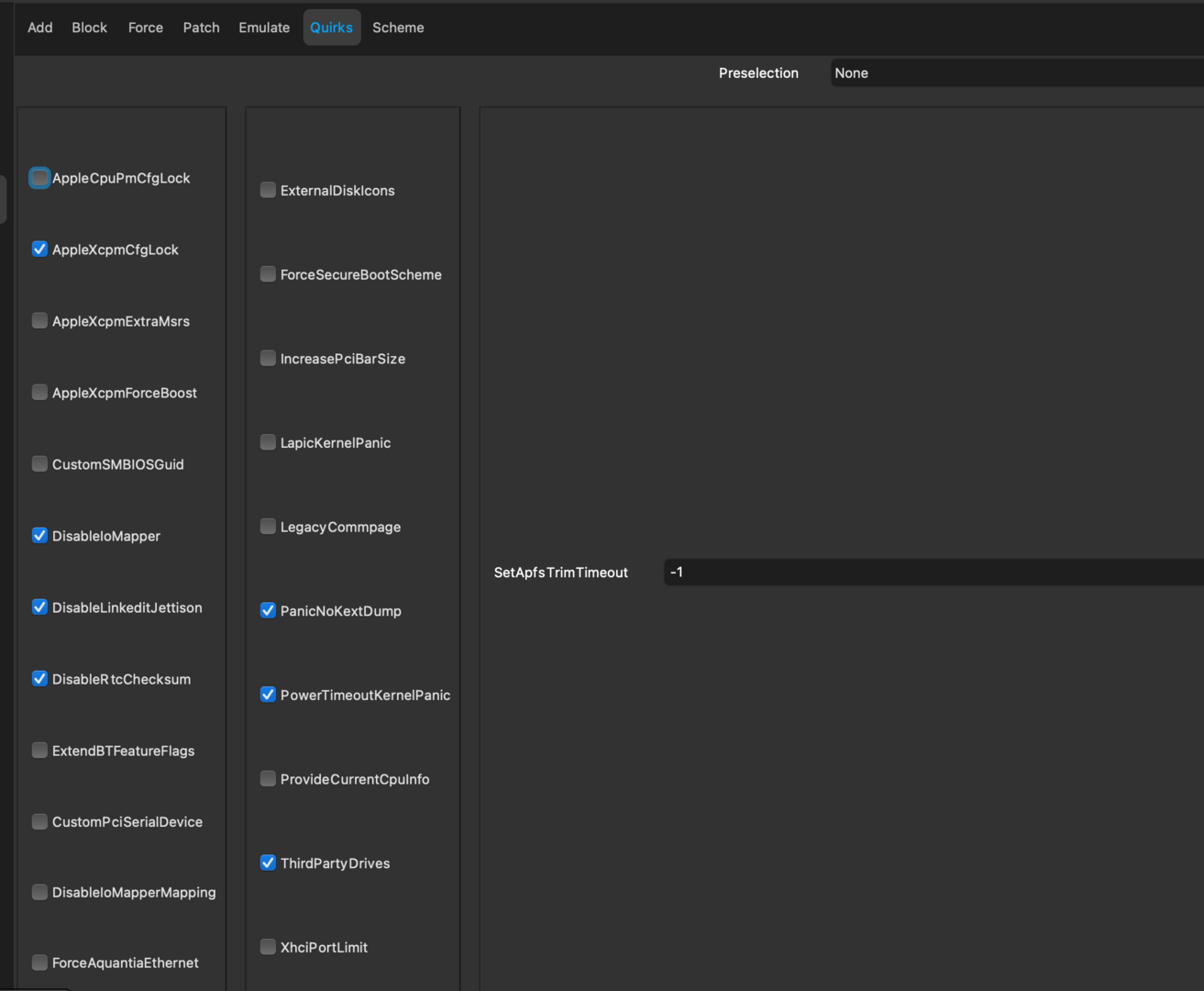

okay, und was muss ich dann in der Sektion Kernel/Quirks eintragen? Weiter -1 oder 0? oder gar nichts?
also ich habe jetzt wieder SetApfs TrimTimeout auf -1 eingestellt, der Start dauert 3:30 Minuten, das ist absolut inakzeptabel.Stelle ich es auf 0 startet er ja schneller, das soll dann aber mit der Zeit für die Platten nicht gut sein, soweit ich das verstanden habe.

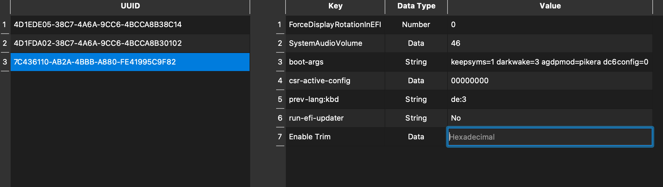

NVRAM -> Add -> 7C436110-AB2A-4BBB-A880-FE41995C9F82 -> EnableTRIM 01 (Data) (geht auch im Terminal mit TRIMFORCE-Befehl) -
Kernel -> Quirks -> ThirdPartyDrives True (Boolean) (SATA-SSD)
wie trage ich das in die Config.plist ein?
Siehe Screenshots
Ich benutze O.C. 0.9.6 - anbei der Screenshot von dem Terminal-Befehl.
habe jetzt den "alten Hut" bearbeitet, wenn ich auf -1 stelle, dann braucht das System 2:30 Minuten bis zum Anmeldebildschirm.

Stelle jetzt auf -1 im Timeout und starte neu.

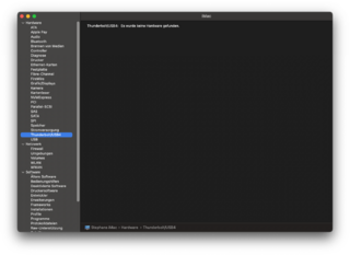

Was mich nur wundert, bevor ich die UAD Treiber installiert hatte tauchte im Systembericht unter Thunderbolt die Karte auf, jetzt nicht mehr - ist mir aber auch egal, funktioniert ja.

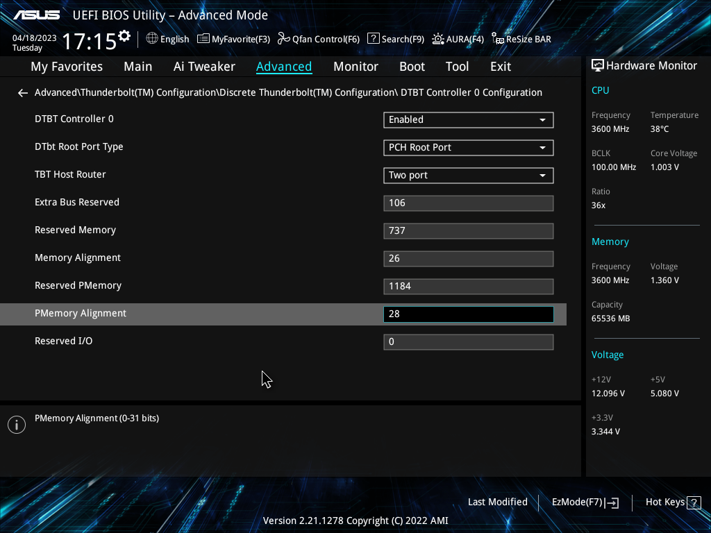

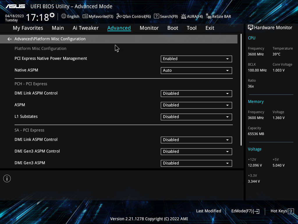

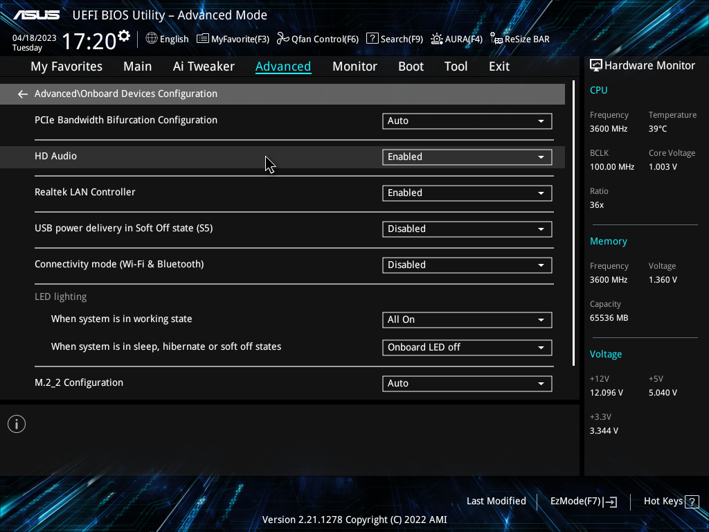

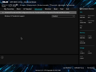

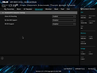

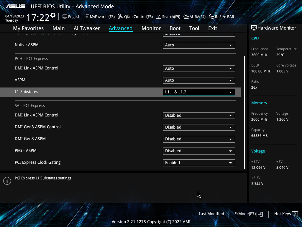

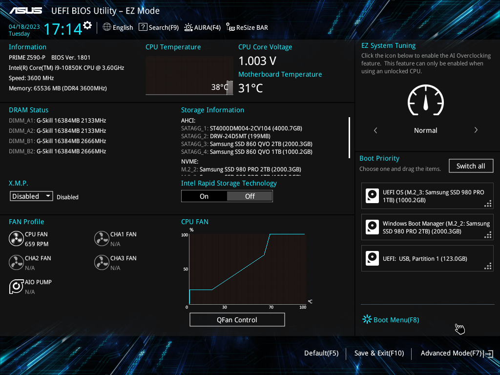

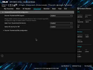

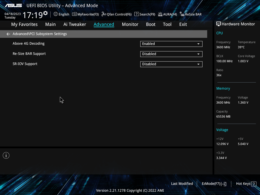

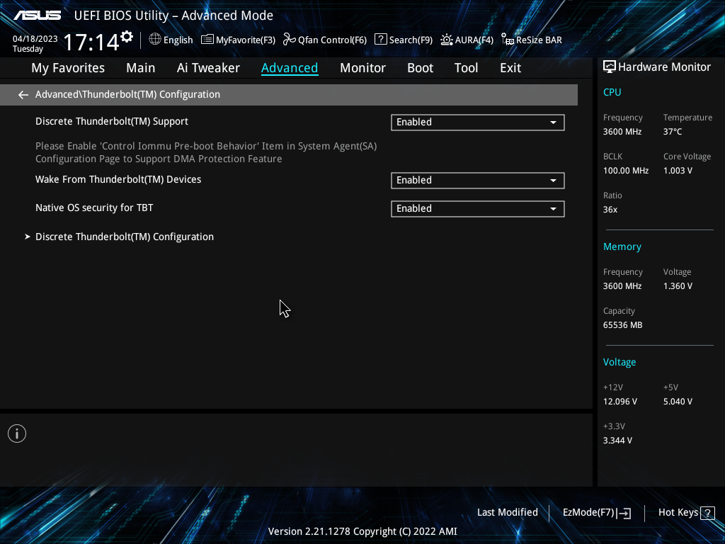

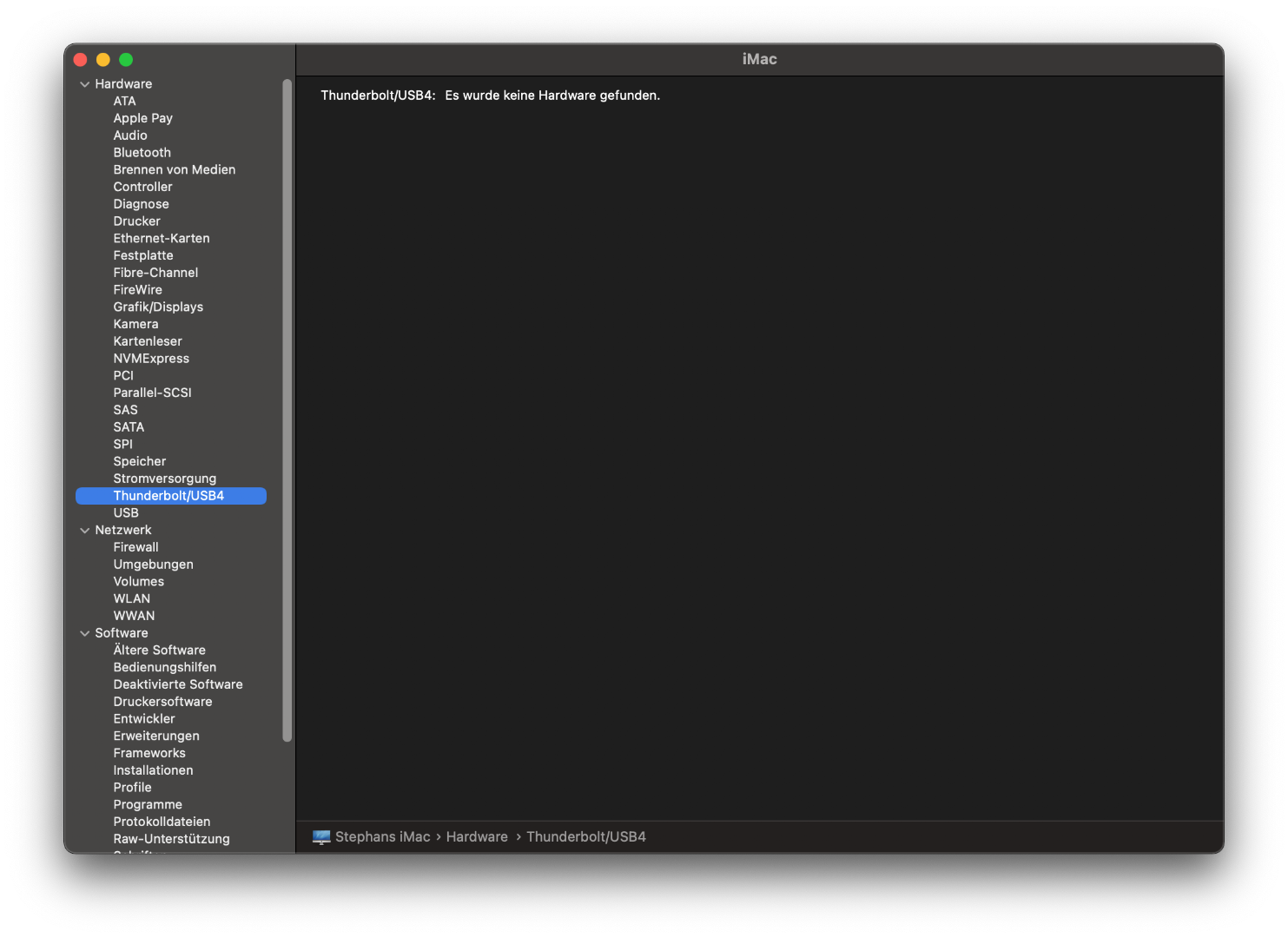

Hallo Zusammen,

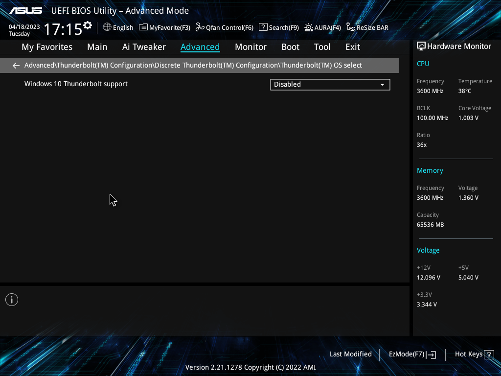

ich habe mir jetzt doch die ASUS ThunderboltEX4 Karte gekauft.
Die Titan Ridge hatte nicht den passenden TB-header Anschluss.
ich habe jetzt unter Windows das Interface angeschlossen, funktioniert alles super.

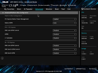

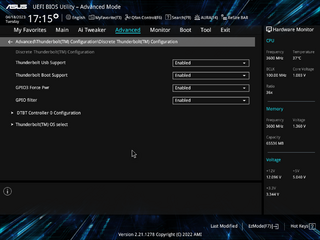

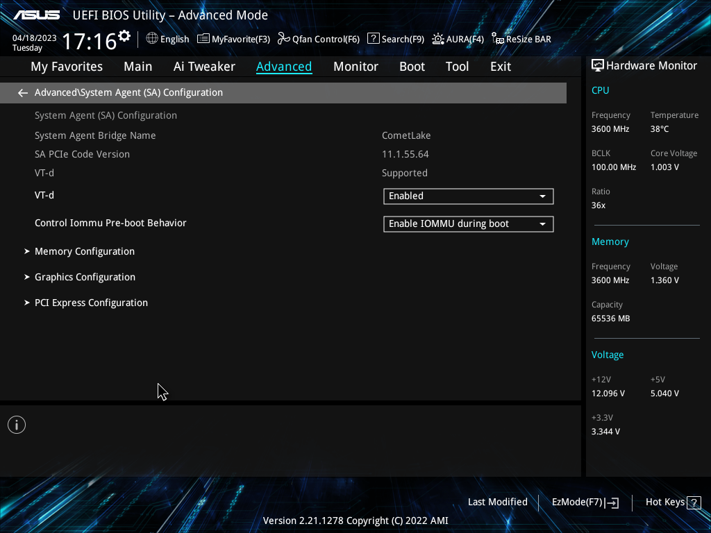

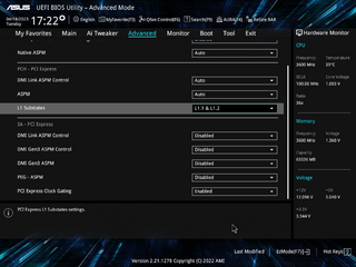

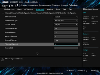

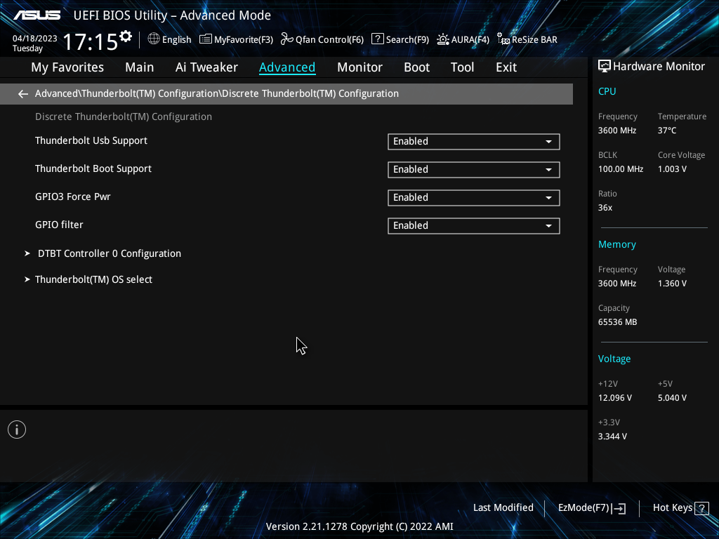

Ich hänge mal meine BIOS-EInstellungen an.
Im IO Registry Explorer taucht die Thunderbolt Karte nicht auf.
Auf HackinDROM gibt es auch keine passende AML Datei.
Wie gehe ich jetzt weiter vor, wer kann mir helfen?
