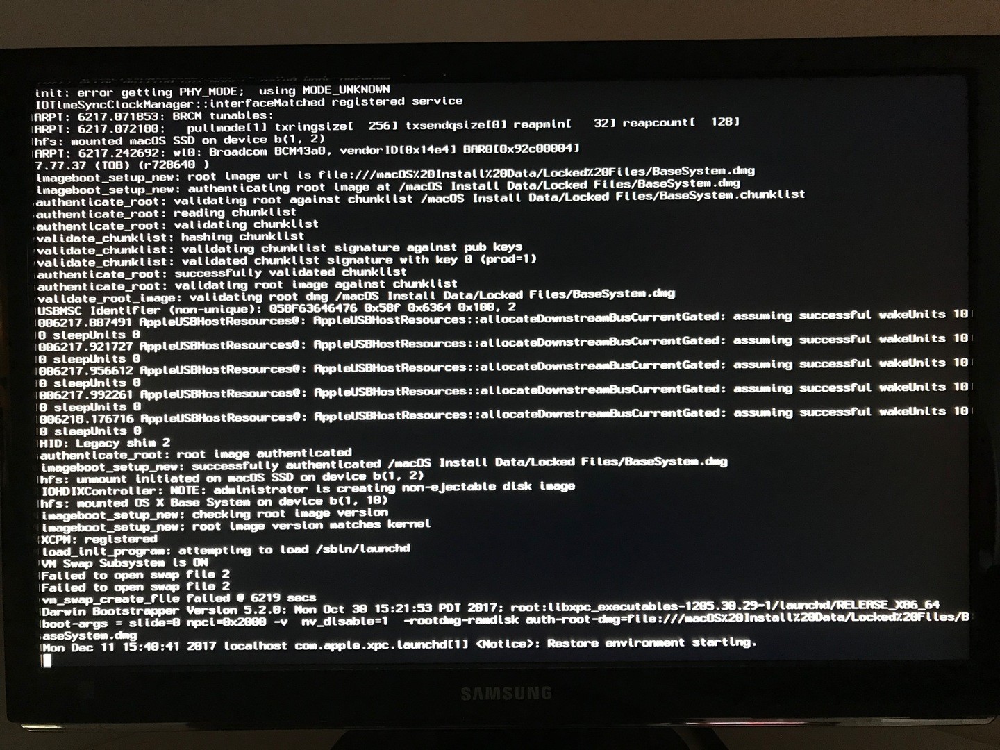

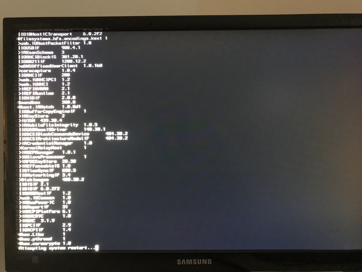

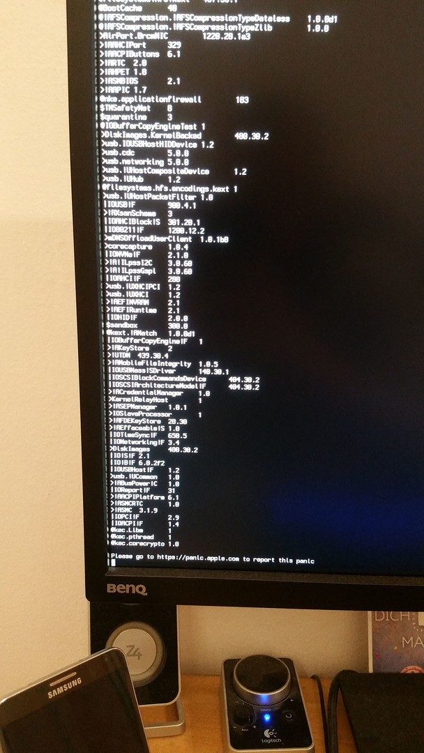

leider keine Änderung habe jetzt 4 mal versucht es auszuschalten und es geht nicht verhalten ist so als ob ich auf Neustart drücken würde
Dann habe ich aktuell keinen Schimmer woran das liegen sollte.
gut Danke zu mindestens geht ja sleep was ich in der Regel nutze ich beobachte das mal mache mal unter aderem einen downgrade von Clover um es zu testen wenn nicht muss ich damit leben
Dann versuche es bitte nochmal mit beiliegender Variante...

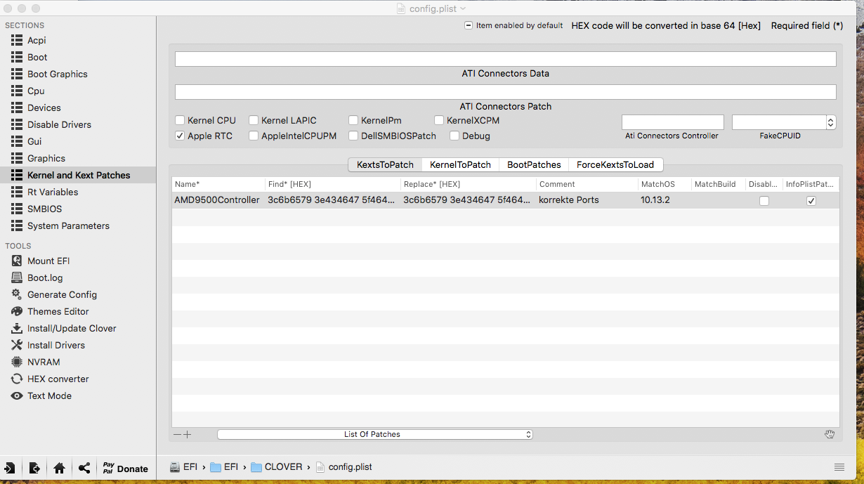

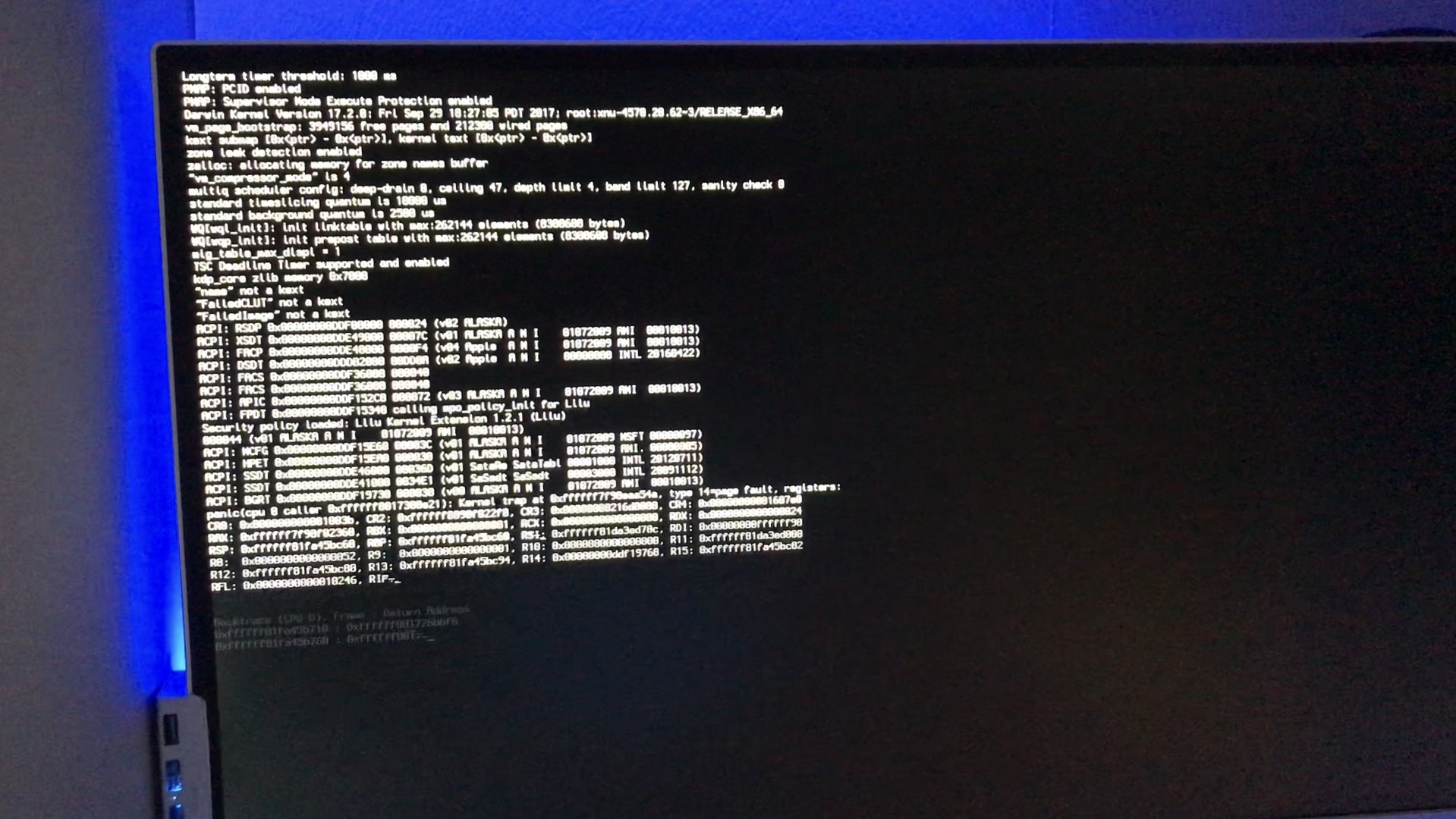

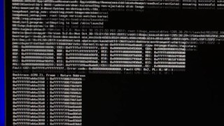

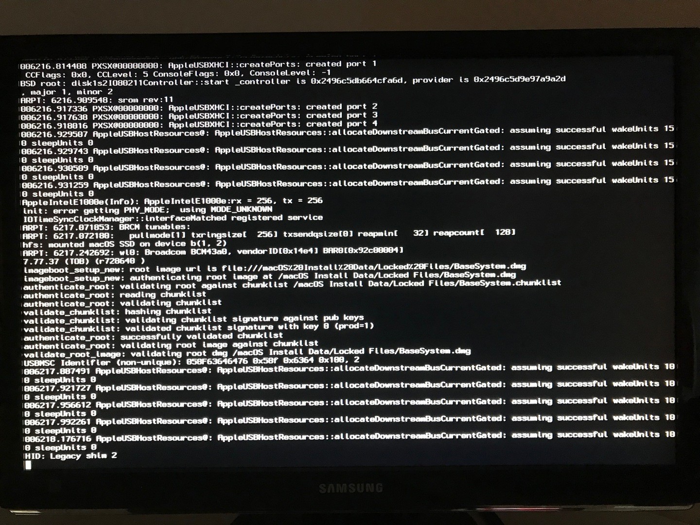

Mir ist nämlich noch aufgefallen, dass du zu viele .efi-Dateien unter /EFI/CLOVER/drivers64UEFI liegen hast.. Darunter auch die beiden OsxAptioFix-Dateien und das gleichzeitig...endet leider ebenfalls so ...
warum eigendlich dart=0 dass hab ich nie gebraucht? Oder hab ich immer nen Fehler gemacht.
Ein downgrade von clover bringt leider auch keine Besserung
@octaviaxxl
"Dart=0" dient als Gegenmaßnahme falls im BIOS die Option "VT-d" aktiv ist.
Was den Rest angeht kann ich nichts mehr dazu sagen, da ich keinen Schimmer habe, was du ggf. sonst noch alles an Kexten und Einstellungen in deinem System gemacht hast, die aber nicht in der der EFI liegen, sondern auf der eigentlichen OSX-Partition residieren. -

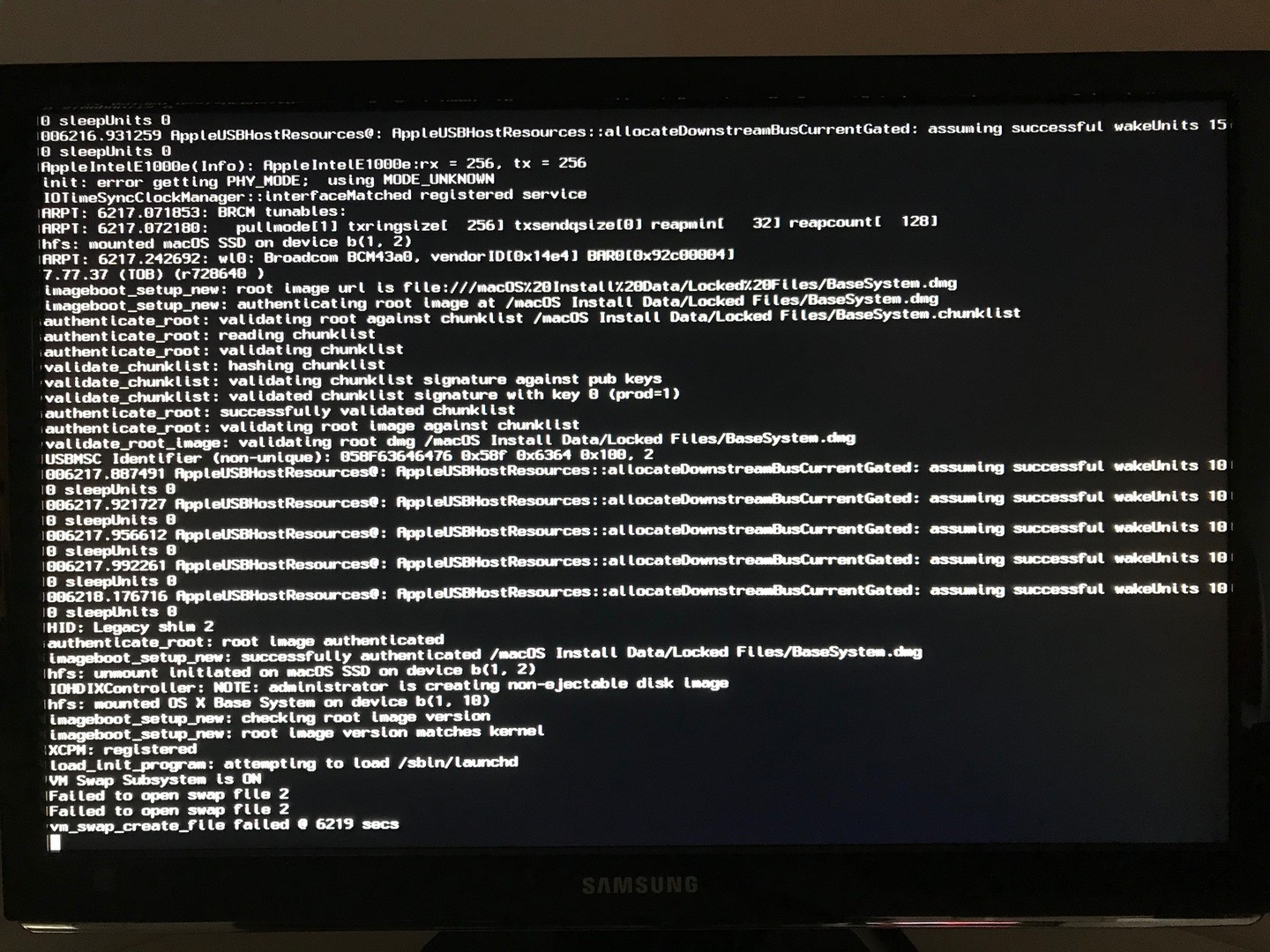

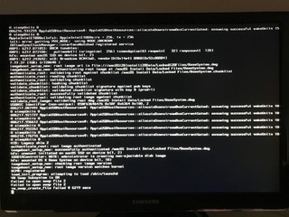

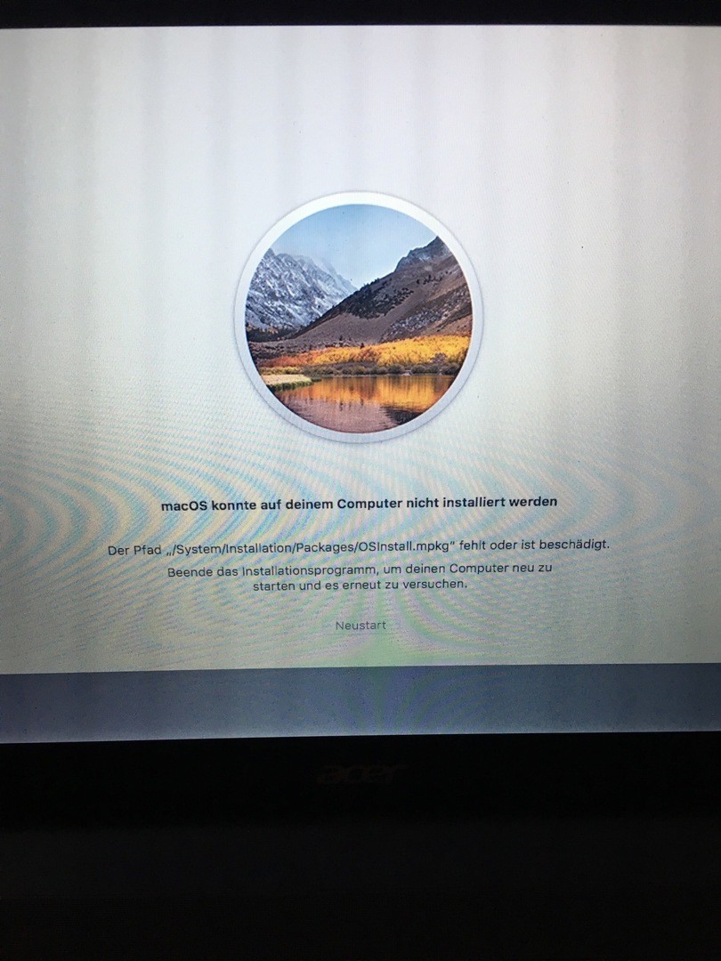

Ah ok, ich hab nen Clean install Probiert, da bekomme ich den selben Fehler.
Auch mit deiner alten, gesicherten EFI?

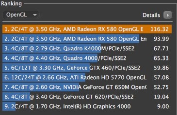

Scheinbar hat Apple mal die Performance der GPU mit dem Update verbessert.
Vorher fast 94, jetzt 116 FPS im OpenGL-Test.
Alles schon und gut. Habe mit der RX 580 nachgemessen und fast die gleichen Messwerte.
