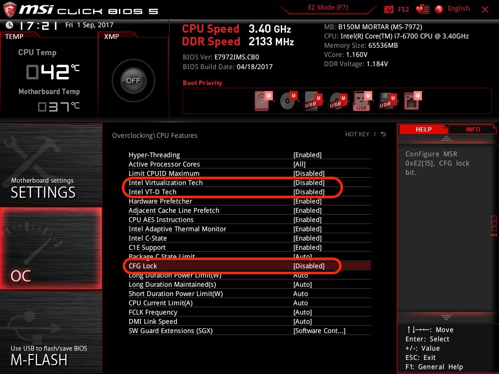

  • wenn das nicht so startet versuch mal ganz ohne den zu starten.
    wenn das auch nicht hilft hast du den MSR Lock drin.
    Such im Bios nach ähnlichem im Bild, such nach MSR CFG Lock.
     MSI-Z590Pro Wifi | Intel® Core™ i9-10900k CometLake | 32GB DDR4 RAM | Radeon RX 570 Red Devil | Nvme WD Black SN750 1TB | BCM94360NG | OpenCore aktuell / Catalina / BigSur / Monterey / Ventura Beta / Win 10 Pro / Win 11 Pro / Ubuntu / ChromeOS
     Lenovo S340-15IIL | Intel® Core™ i7-1065G7 IceLake | 12GB DDR4 RAM | Intel® Iris Plus Graphics G7 | Nvme Intel SSDPEKNW512G8L/SSD Samsung 256GB | BCM94360NG | OpenCore aktuell / Catalina / BigSur / Monterey / Ventura Beta / Win 10 Pro / Win 11 Pro / Ubuntu / ChromeOS

  • Das sollte so sein;
    Hyper enabled
    Active All
    Limit Disabled
    Execute enabled
    Harrdware Enabled
    Adjacent enabled
    Intel Virt. Disabled ( wobei den kannst du auch einschalten wenn du willst)
    Power kannst du lassen, wäre interesant was da zu wählen ist
    Local x2APIC der muss ENABLED
    und wenn du noch irgendwo HPET findest der sollte auch enabled sein.
    auf ein neues versuch :-)
