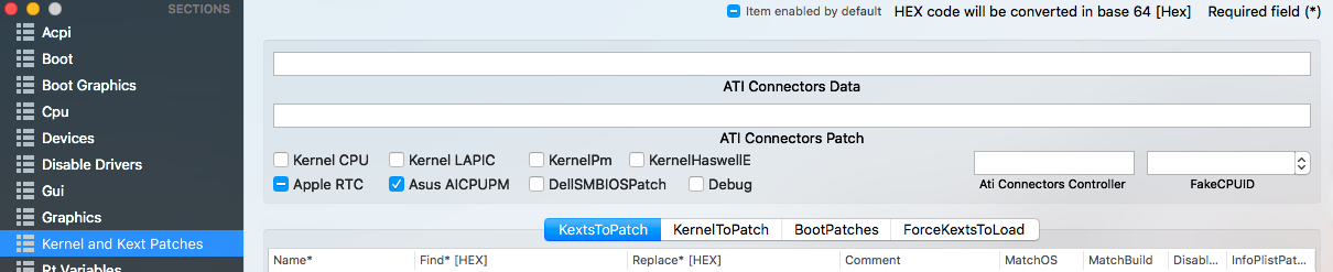

  • Zunächst solltest du Clover updaten. Die Version 3346 funktioniert nicht mit Sierra. Auch solltest du überprüfen, ob die verwendeten Kexts auf dem neuesten Stand sind. @Sascha_77 hat ein Tool geschrieben, das dir viel Arbeit abnimmt:
    Kext-Updater

  • Okay, vielen Dank für die schnellen Antworten. Habe jetzt Clover auf die aktuellste Version gebracht und Kexte mit dem empfohlenen Tool geladen und mit KextUtility installiert. Jetzt bootet die Kiste leider nicht mehr.
    Wenn ich über Stick in Clover 3346 boote und hier die Platte zum booten wähle (verbose mode), bleibt er bei "System uptime in nanoseconds" hängen.
    Probleme macht offenbar die Kext "AppleIntelCPUPowerManagement".
    Häcki iMac13,2: macOS High Sierra 10.13.6 (17G65) | Windows 10 Pro | Clover EFI r4674
    Mainboard: MSI P67A-C45 (B3) | CPU: Intel Core i5 2500k 3,3GHz | Grafikkarte: Zotac GeForce GTX 570 HD 1280 MB | Speicher: 2x 8GB HyperX DDR3 CL9 1333MHz | WLAN-Karte: TP-LINK Archer T9E AC1900 WLAN Dual Band PCI-E Adapter

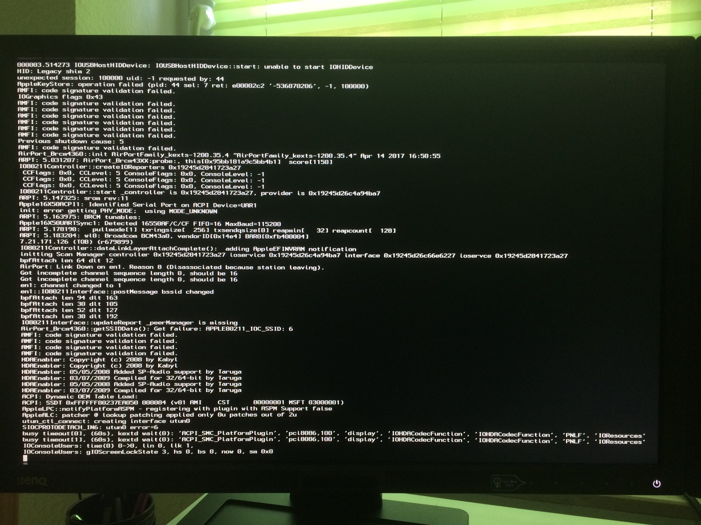

  • Arighty: Die 660 Ti kam an, ist verbaut und läuft auch (mit InjectNvidia=0). Hab jetzt nochmal den Sierra Installer laufen gelassen und... Kein Signal an der selben stelle wie vorher mit der 570.
    Mein Verdacht: Es liegt an der Systemdefinition. Ist momentan iMac 12,1, welcher aber noch ATI-Karten verbaut hatte. Sollte ich wohl auf iMac 13,2 ändern, das System sieht meinem recht ähnlich. Oder was meint ihr?
    Jetzt suche ich mir hier im Wiki schon den Wolf, wie ich die Systemdefinition ändere. Finde aber nix. Hat da grade jemand den Artikel zu Hand?
    Danke, gidd
    EDIT: Habs eben im Clover Configurator gefunden: Unter SMBIOS auf den Zauberstab drücken. :)
    EDIT 2: Eintrag angepasst. Installer erneut ausgeführt und ich bekomme jetzt wieder Bild. Allerdings wieder nur der drehende Beachball vor hellgrauem Grund wie oben. Dieses Mal allerdings mit aktivierter Grafikkarte, sprich korrekter Auflösung. Aber leider hängt er auch hier, lag wohl nicht an der 570, schade.
    Hat jemand noch eine Idee, was ich versuchen könnte? Letzte Ausgabe ist "busy timeout[0], (240s), kextd wait(0): 'AppleACPICPU', 'pci8086,100'". An dieser Stelle hängt er ne ganze Weile (sicherlich 10 Minuten), dann kommen nochmal zwei Zeilen bevor ich zum grauen Hintergrund komme. Allerdings geht das so schnell, dass ich es nicht geschafft habe, ein Bild zu machen.

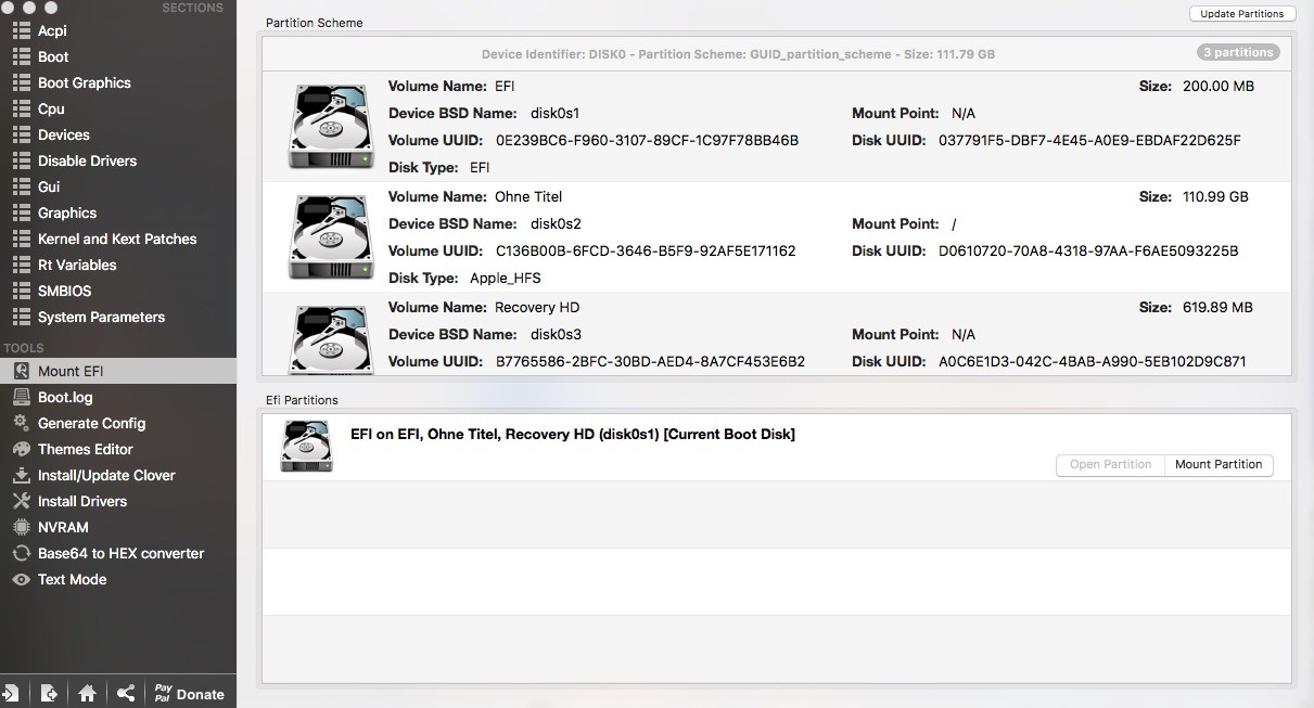

  • @giddmac
    Ja bei Nvidia Karte musst du dann das SMBIOS iMac13,2 nehmen. Schade das ich da nicht drauf gekommen bin, SMBIOS ist sonnst immer eine Sache wo ich sehr drauf achte. Aber Nobody is Perfect.
    Am besten du hängst mal deinen EFI Ordner mit Clover als Zip an deinen nächsten Post an, dann können wir uns dem mal ansehen. :-)
