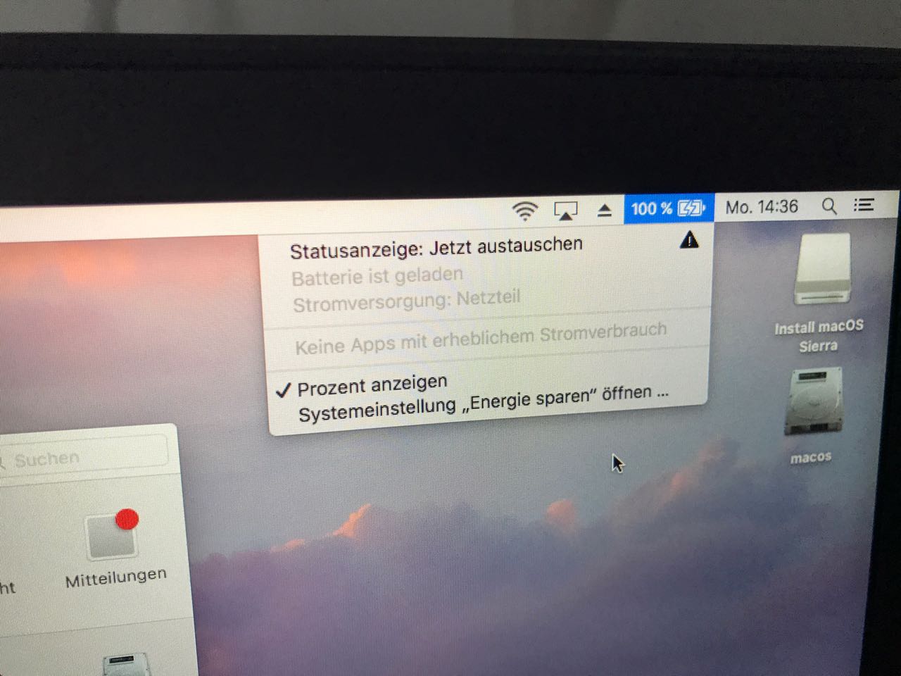

  • Habe versucht meine neue Errungenschaft mit zu installieren ja es ging voran mit den Clover Daten
    von @al6042 jedoch konnte ich nicht durch installieren da mir die macOS Installation immer mitteilte ich hätte keinen Netzteil dran.
    testhabe aus Frustration habe ich zu eine distro gegriffen um zu sehen ob es funktioniert siehe es läuft
    natürlich habe ich es wieder runtergeschmissen und probiere eine normale clean Setup zu machen wie es sich gehört jedoch scheitere ich an dem selbigen Problem.

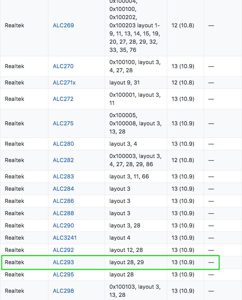

  • Ich habe hier mal die detaillierten Specs gefunden:
    http://psref.lenovo.com/syspool/Sys/PDF/ThinkPad/ThinkPad T460/ThinkPad_T460_Platform_Specifications.pdf
    Dabei sprechen die von einer ALC3245, die als ALC293 gelten sollte.
    Dort gibt es nur layout-ID 28 oder 29.
    Mit letzterer habe ich die beiliegende DSDT versehen...
    Viel Erfolg...

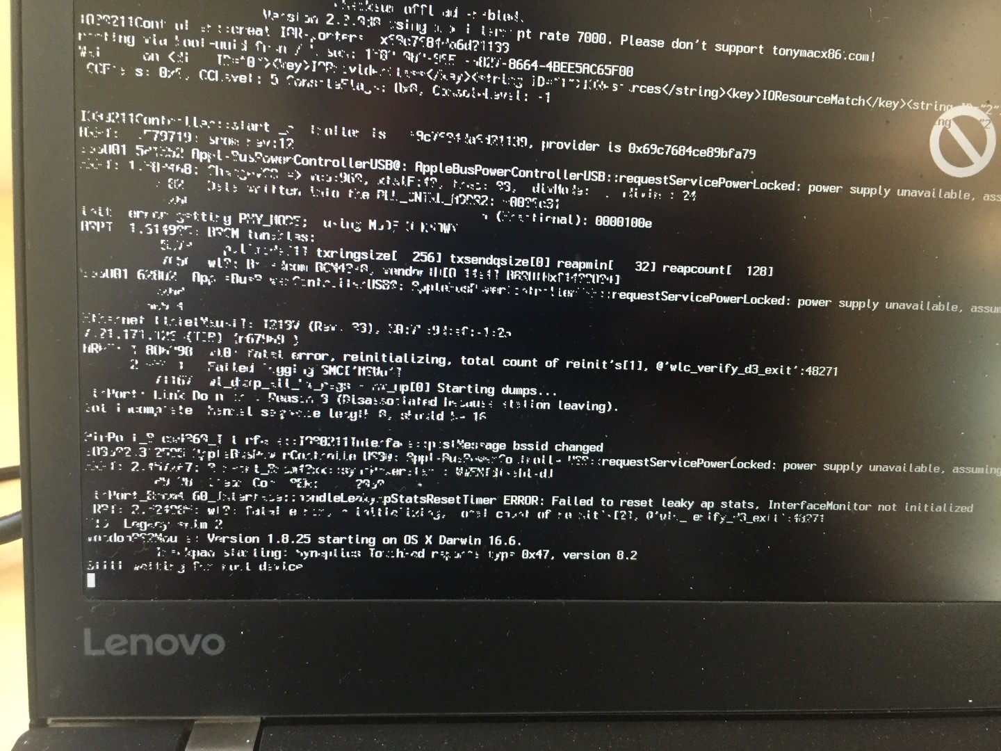

    Edit
    Jedoch ändert dieses auch nicht an der Situation das bei jeder insterlations versuch es behauptet das es nicht am strom angeschlossen ist
    Die meldun lautet wie folgt "Der Computer ist nicht an die Steckdose angeschlossen"

  • Und nich habe hier: DSDT.aml mal die Patches für AC Adapter (AC Adapter fix) und die Akku Anzeige eingebaut. Zusammen mit dem ACPIBatteryManager.kext sollte der Akkuladestand angezeigt werden ohne den Kext sollte zumindest erkannt werden ob das Netzteil dran hängt oder nicht.

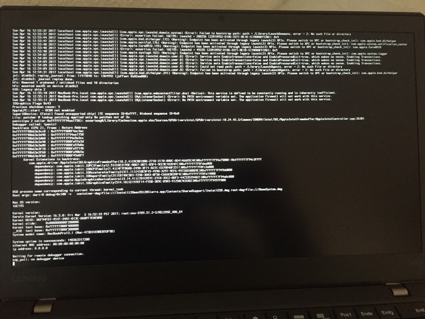

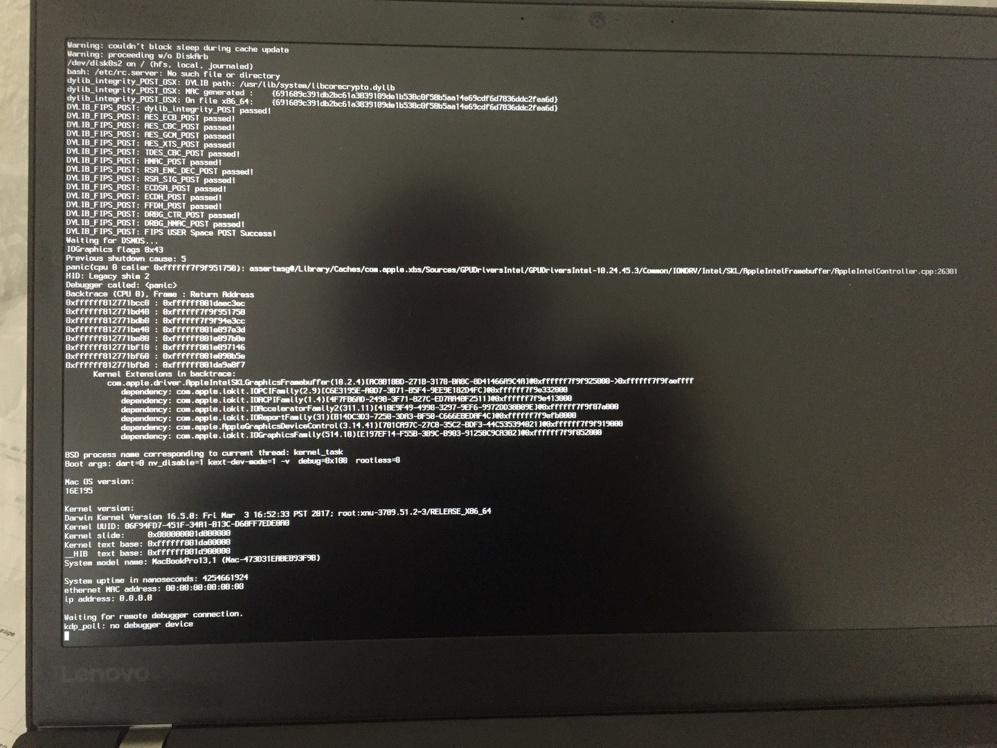

  • Die gezeigte Panik bezieht sich auf die IGPU und das kann eigentlich kaum im Zusammenhang mit dem DSDT Patch stehen denn die an den Bereichen wurde gar nicht geschraubt. Sehr merkwürdig. Naja hier mal eine Version die nur den AC Adapter Fix enthält und sonst nichts.

  • also kaum füge ich eine dsdt anbei auch die unbearbeitete startet das system nicht KP
    ohne startet es mit der clover Einstellungen sauber durch nur die Grafik ist nich vollständig da mit 7mb
    mit der letzten dsdt @griven von dir besteht die meldung die im anhang ist
    habe mal komplett neue dsdt wieder generirt und lege die komplette origin ordner anbei

    Die ALC293 aus deinem Linux Text-File wird in AppleALC eigentlich mit ID 28 oder 29 betrieben.
    Habe aber trotzdem ID 11 stehen lassen.
    Wegen dem Fehler mit dem AppleIntelSKLGraphicsFramebuffer:
    Denn kenne ich nur, wenn ich das Ideapad vom Install-Stick oder von der Recovery HD starten möchte.
    Dafür muss ich kurzfristig die ig-platform-id 0x12345678 in den "Options" des Clover-Bootmenüs eintragen.

  • leider klapp es damit auch nicht.
    Wie gesagt sobald ich eine dsdt oder ssdt einfüge geht es nicht weiter.
    mit dem Frampuffer ebenfalls kann eintragen was ich möchte es bleiben bei den 7mb
    der wichtigere paart währe das ich eine clean install schaffe dieses geht leider nicht da das system immer behauptet ich hätte keinen netzteil angeschlossen gibt es den dafür keinen kext oder so ohne es in die dsdt einzutragen so das es läuft ?

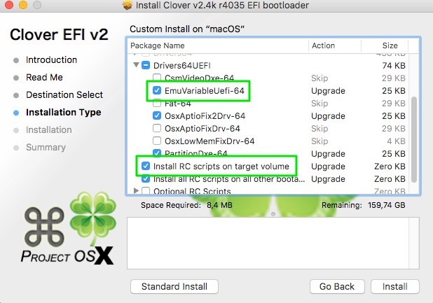

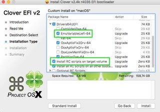

  • Nope es gibt keinen Kext der den AC-Adapter quasi faked das passiert über ACPI Aufrufe also letztlich über die DSDT trotzdem ist das ein interessantes Problem. Was passiert denn wenn Du einige Clover Versionen zurück gehst sprich mal so in die Richtung: Clover v2.4k r4012
  • Versuche es mal mit dem FIX_ADP1_800000 in Clover unter Acpi -> DSDT Fixes -> 2.
