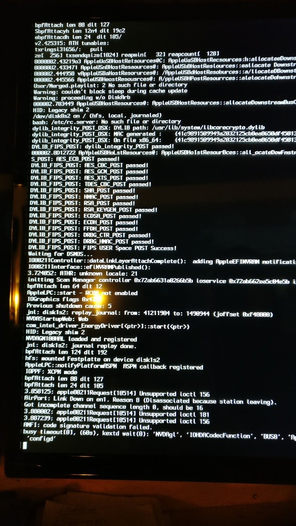

    leider hat mein Versuch, Sierra auf die neue SSD zu installieren nicht so geklappt, wie ich es erhofft habe. Derzeit hänge ich bei dem altbekannten OsxAptioFixDrv-64- Fehler, bzw er bleibt bei folgender Stelle hängen (ich weiß nicht ob das der Fehler ist aber ich vermute es...):
    Auch OsxAptioFix2Drv-64 hat nichts genützt. Ich habe auch bereits die HSFPlus.efi eingebunden, hat ebenfalls nichts gebracht...

  • So hab die Config von @Fredde2209 ausprobiert und tatsächlich, es tut sich was... aber nur bis zu der Stelle:
    Danach rebootet er und es fängt von vorne an... könnte das damit zusammen hängen, dass ich schon angefangen habe, von meiner alten HDD aus, Sierra auf die SSD zu installieren? Er will dann ja einen Reboot und ich dachte, wenn man dann einfach aufs andere Clover umstellt und auf die Partition rebootet, kommt er ins Installationsprogramm, so wie es sein sollte...

  • Sieht nach dem NVMe-Kext aus. Ich würde mal einen Stick fertig machen, dann vom Stick ohne den Kext booten.
    Und die Funkttastatur über Bluetooth ist für die Installation erst mal suboptimal.
  • jo, das wird wohl doch die beste Lösung sein...
    Die Tastatur hat ja einen USB- Empfänger, deswegen ist das normalerweise kein Problem, hab mit Ihr auch El Cap installiert, nur das mit dem BIOS ist doof...
    Dann mach ich jetzt erstmal einen Stick fertig und Morgen kann mans dann nochmal damit probieren...
    EDIT: So, habs endlich geschafft Sierra zu installieren, es lag tatsächlich am NVMe kext. Was jetzt noch fehlt ist das Finetuning. die HD 530 mach wie üblich Probleme und produziert Grafikfehler...

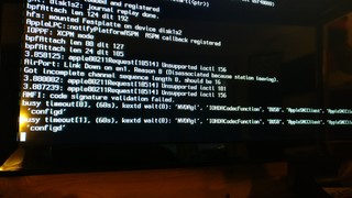

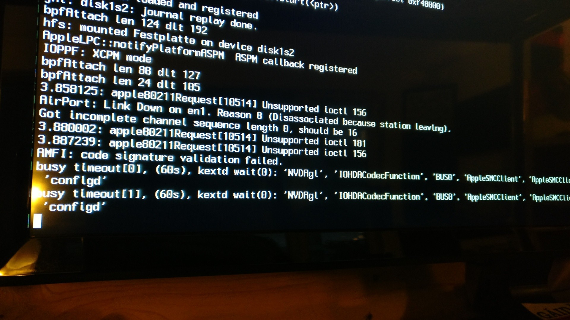

  • Anbei mal der Clover Ordner und Screenshots wo der Bootvorgang stoppt wenn das System nicht korrekt hochfährt.
    Was ich bisher rausfinden konnte ist, dass das System nach der Neuinstallation der Nvidia Treiber oder nach der Reperatur der Benutzerrechte ein oder zweimal korrekt hochfährt. Danach folgt immer ein Bootvorgang der ca. 2 Minuten dauert und es fehlt die Grafikbeschleunigung, Audio etc.
    Wählt man die HD530 im BIOS gibt es keine Probleme, Rechtereperatur oder Treiberneuinstallation ist nicht nötig, das System bootet immer korrekt.
    Gäbe es eine Möglichkeit die volle Leistung der GTX 970 zu nutzen ohne sie als erstes Bootdevice zu wählen? (Da die Kiste zum Video Edit genutzt werden soll, wäre das aber trotzdem keine tolle Option. Ziel ist es eigentlich die HD530 gar nicht zu nutzen und mindestens 2 Monitore über die Nvidia Karte laufen zu lassen)
    Bin für jeden Tip dankbar!
    Edit: Habe selbst einen Workaround gefunden: Im BIOS First Boot Device IGFX wählen und beide Monitore an die GTX 970 anschließen. Dann läuft alles korrekt.
